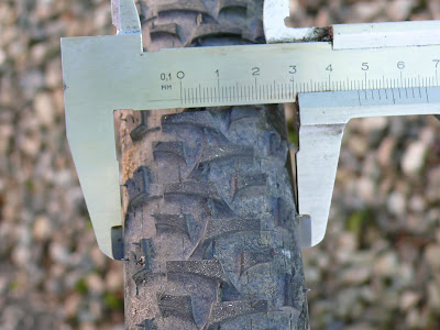

Nun aber: Maxxis Crossmark in 2,1!
29x2,1 , fällt, zumal an schmealer felge, um die 50mm aus!
Wenns passt, vorne sollte es immer gehen, ein superfetter, leichter (550Gr), schnelller, und pannensicherer Reifen!

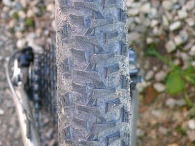

Bontrager 29.3 :
Bontrager 29.3 TLR Team Issue 2.0
Dieser Reifen am Hinterrad macht aus jedem 29er einen Racer.
Der Reifen ist schnell, sehr schnell.
Die Montage war aber äusserst mühsam, ich brachte den kaum über die Felgenflanke.
Dies wohl weil er ebenfalls Tubeless ready ist.
Traktion bei 2.0 bar gut, Kurvenhalt bei trocknene Verhältnissen OK.
Bei Nässe und Schlamm wohl eher nicht so optimale Selbstreinigung.
Akzeptable Breite für einen als 2.0 angeschriebenen Reifen.
