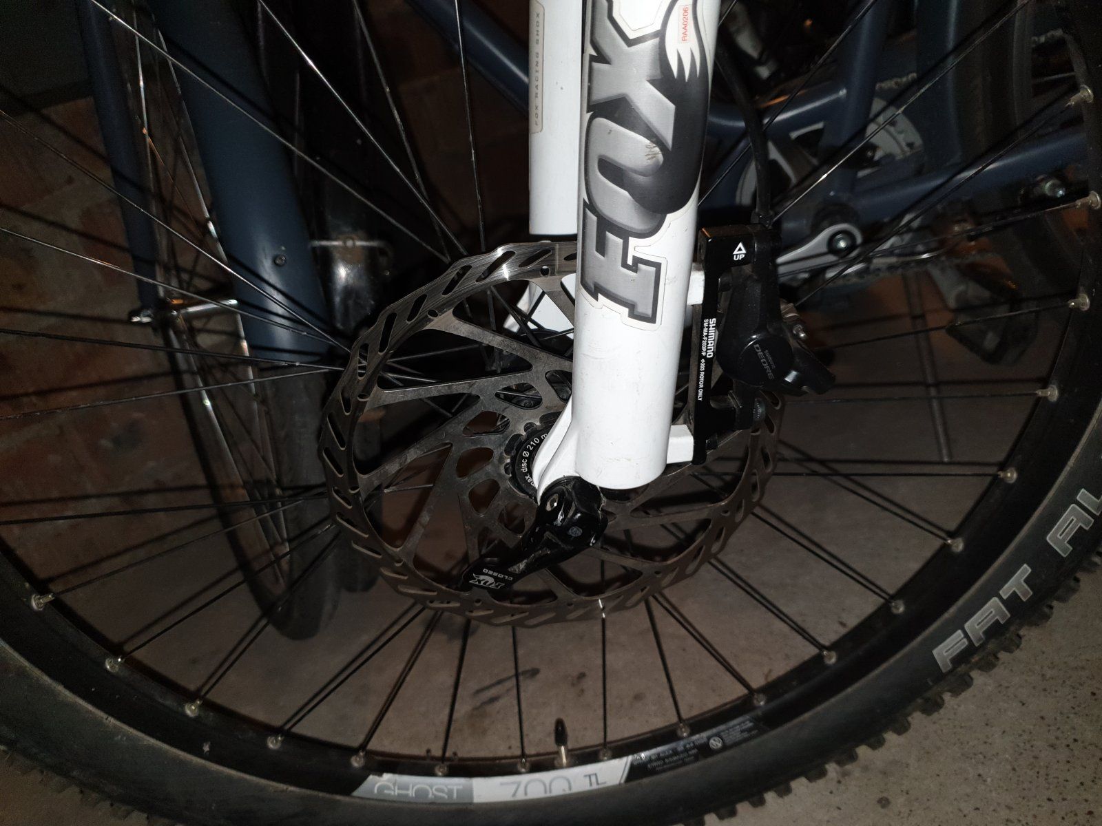

Mach mal ein Bild
Ich weiß, der Schnellspanner gehört eigentlich weiter hoch gedreht. Wird die Tage erledigt
Edit: Wenn ich mir das so anschaue, könnts auch sein, dass sie 210 mm ist oder? Wenn ja, warum haben die in der Werkstatt so ne große Scheibe+Adapter genommen?
