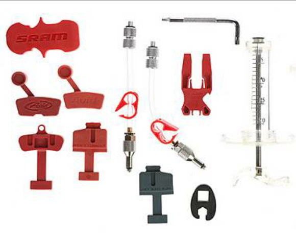

Weiß jemand, wofür dieses schwarze Metallteil (crowfoot wrench) im Professional Kit gedacht ist!?
Ich komme leider nicht darauf.
Ergibt Sinn, Danke!
Naja, werde das trotzdem weiterhin mit dem Maulschlüssel machen.
Anschließend: das Professional Bleed Kit ist wirklich jeden Cent wert!

Batman
Meinst du den roten Bleed Block?
Der kommt statt den Bremsbelägen zwischen die Bremskolben.
Einerseits kannst du dir so die Beläge nicht mit DOT verschmutzen und andererseits damit die Flüssigkeitsmenge nach der Entlüfterei in der Bremse stimmt.
Batman
Was BleedBlocks sind, dessen bin ich mir bewusst ;)
Bloß wüsste ich gerne, wofür das Ding ganz oben links ist. Auch ein Bleedblock?
Sieht merkwürdig aus...

Das kannst Du auch als Bleedblock nutzen. Mit der "S" Seite (Sram) bis zum Anschlag in die Bremse stecken - musst ggf. noch mit einem Gummiband fixieren, da er etwas locker sitzt. Mit der anderen "M" Seite, die geschlitzte, kannst Du deine Bremssheibe richten.
Das kannst Du auch als Bleedblock nutzen. Mit der "S" Seite (Sram) bis zum Anschlag in die Bremse stecken - musst ggf. noch mit einem Gummibnd fixieren, da er etwas locker sitzt. Mit der anderen "M" Seite, die geschlitzte, kannst Du deine Bremssheibe richten.
Oh, dann kann ich gleich eine frage anschließen:
Wozu dienen die drei teile (rot, rot, schwarz) links unten?

Habs geschnallt :D
Ist ein bisschen so wie die Sachen in nem Überraschungsei, da haste dann was in der Hand und weist beim besten Willen nicht, was das sein soll, dann musste erst den kleinen Zettel lesen :D
