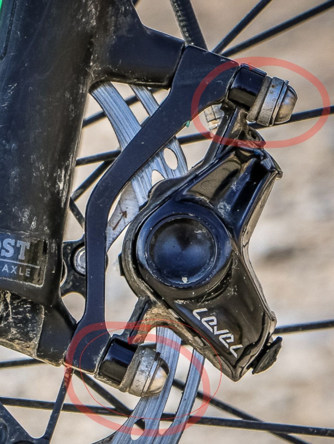

Moin,
Ich habe mal eine Frage, warum sind einige Bremssättel mit konkav/konvexen Scheiben befestigt (Bild1)und einige direkt ohne Scheiben. (Bild2)

Beim oberen Bild gehen die Schrauben nicht senkrecht durch die Bremssattelbohrungen. Ohne die Unterlegscheiben würde der Schraubenkopf nicht Plan aufliegen.
