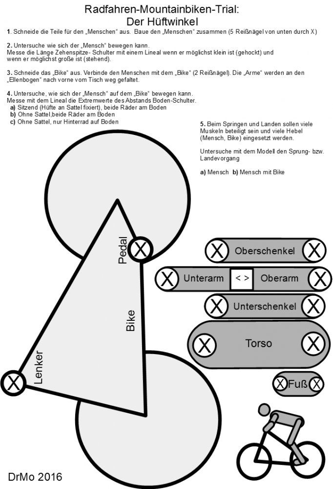

Hallo zusammen,
für alle die Wetterbedingt nicht biken gehen können hier ein kleiner Bastelbogen zum Thema
Bunnyhop, Grundposition bei der Abfahrt, ...
Ihr könnt ja - soweit vorhanden - eure Kinder zum Basteln einspannen. Ausmalen ist auch erlaubt ;)
Viel Spaß

Ein Gedanke für noch höhere Bunny-Hops, angeregt von trashzen.com
Der Hüftwinkel in der Manualposition ist spitz (z.B. 45 Grad)
Beim Aufklappen des Hüftwinkels wird das VR vom Boden gehoben (siehe Videos von Mark).
Dadurch wandern die Pedale nach oben.
Die Pedale sind quasi der Aufzug, auf dem der Körper nach oben "fährt"
Bei einem Hüftwinkel von ca. 180Grad, d.h. gestreckt stehen, ist der Pedallift zu Ende.
Obwohl man noch gar nicht abgesprungen ist ist der Körperschwerpunkt deutlich weiter oben als am Beginn der Bewegung.
Diese Bewegung erfolgt aus der Hüfte.
Dabei steht man auf (vergrößert den Hüftwinkel)
und zieht den Lenker zur Hüfte (nicht an die Brust).
Je kräftiger, desto stärker die Beschleunigung nach oben, desto höher der Sprung.
Diese Bewegung ist aufgrund der Hebelwirkung günstig:
langer Hebelarm HR-Auflagepunkt auf Boden -- Lenker (Ansatzpunkt der Kraft)
wirkt auf
kurzen Hebelarm HR-Auflagepunkt auf Boden -- Pedal (der Lift für den Körper)
Beim Trial kommt dann noch der Pedal-Kick dazu, also ein Tritt in die Kurbel, aber das ist ein anderes Thema.
Vielleicht mache ich noch 'ne Zeichnung.
