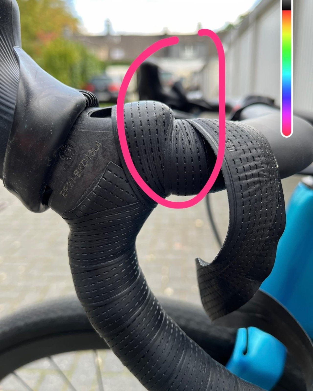

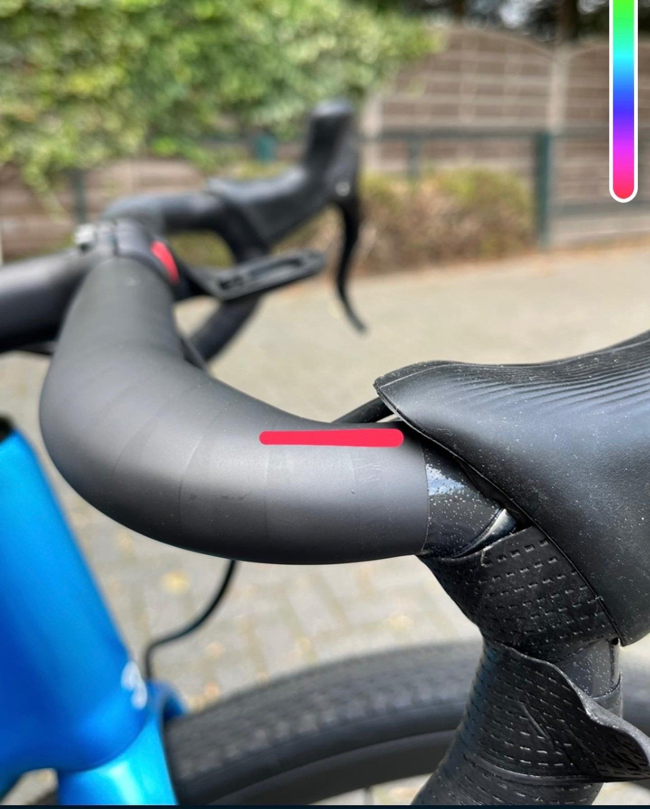

Hallo zusammen. Ich fahre seit über 30 Jahren Rennrad und MTB. Auf meinem 3T Exploro bekomme ich einfach keine ergonomische Haltung mit den Ergos der Ekar hin. Lenkerband ist unterfüttert an dieser komischen Kante. Der Huckel drückt, egal in welcher Handhaltung auf die Knochen oder Nervenbahnen der Hand. Ich verzweifle langsam, nach dem alle Versuche der Einstellung fehlgeschlagen sind… einige User haben hier schon dazu geschrieben. Hat es jemand hinbekommen ?
Ich habe diese beiden Stellen schon beim wickeln gesehen und durch Unterfütterung ausgeglichen. Hab keinerlei Probleme und bin auch schon Langstrecke (Pisa - Berlin) mit dem Rad gefahren.

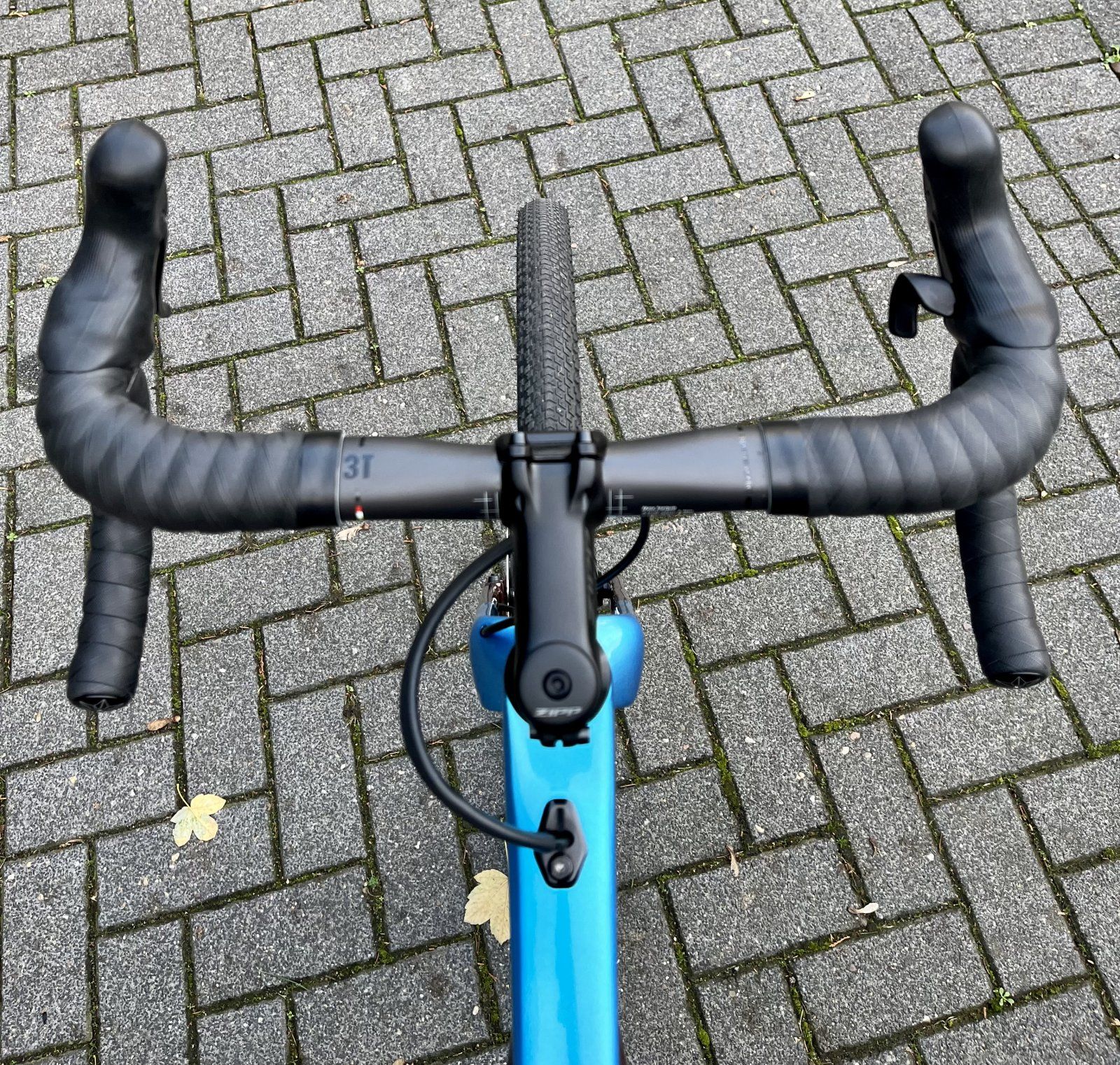

Mh? Welche Kante? Ich merke nichts auf meinem 3T Exploro Racemax? Was drückt wo?

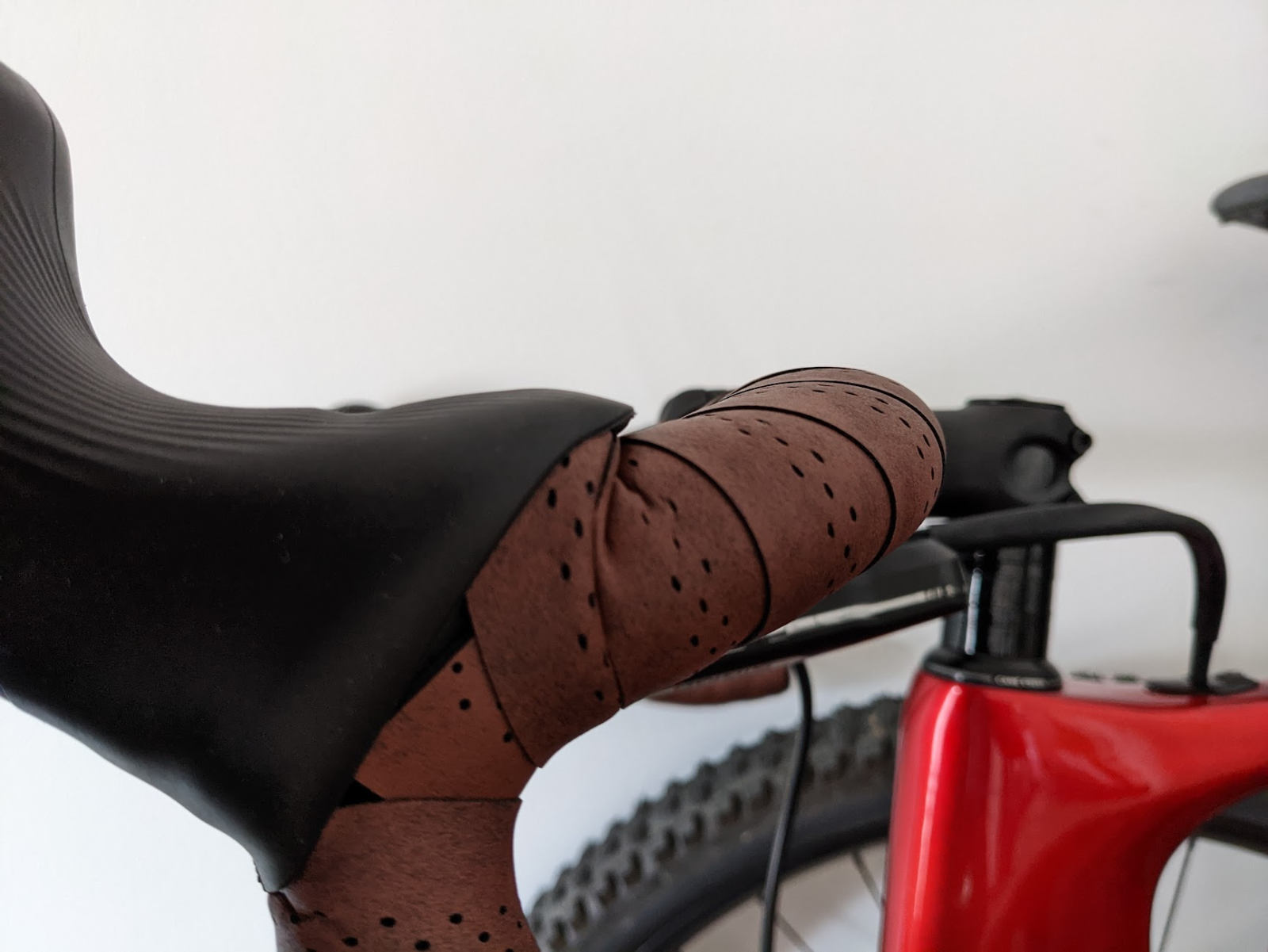

Fahre erst seit August Rennrad, ich in vielleicht kein Maßstab. Aber ich sitze ziemlich bequem und bei mir drückt nichts an den Handflächen. Fahre aber auch eines der unbequemsten Motorräder aller Zeiten, vielleicht bin ich dadurch abgehärtet.
Mein Händler hat aber auch nochmal anders gewickelt als du, vielleicht hilft das? ;)

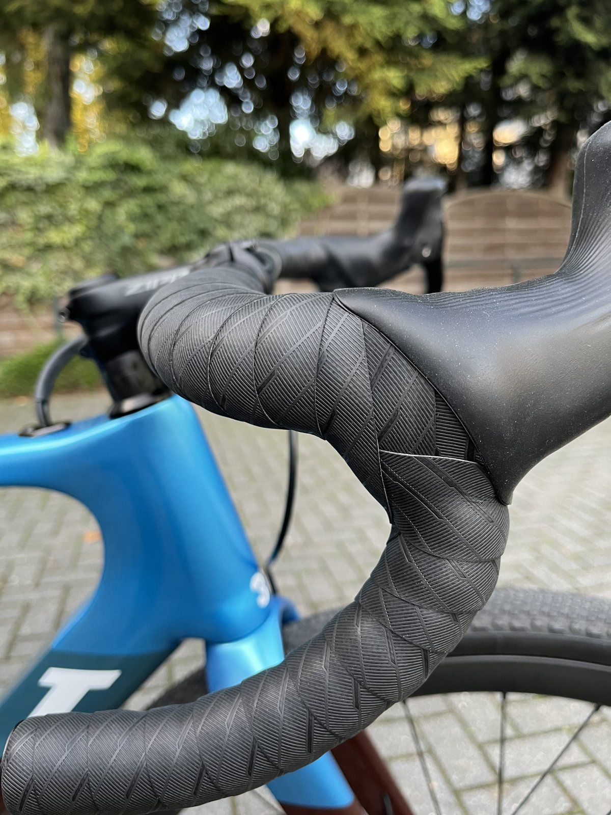

Hallo. Besten Dank für deine Antwort. Ich habe Ducati gefahren ;). Mein Lenkerband war am Anfang genauso gewickelt wie bei dir. Nichts gegen die Händler aber, die wickeln halt und fertig. Ich versuche es noch einmal mit mehr unter füttern und anderem dickeren Lenkerband und die Ergos wieder etwas höher…
Schön, dass du direkt bei unbequemen Motorrädern an Ducati kennst - Gut geraten :)
Aber was ist jetzt genau das Problem mit deiner Haltung? Drückt es am Handgelenk? Am Handballen?

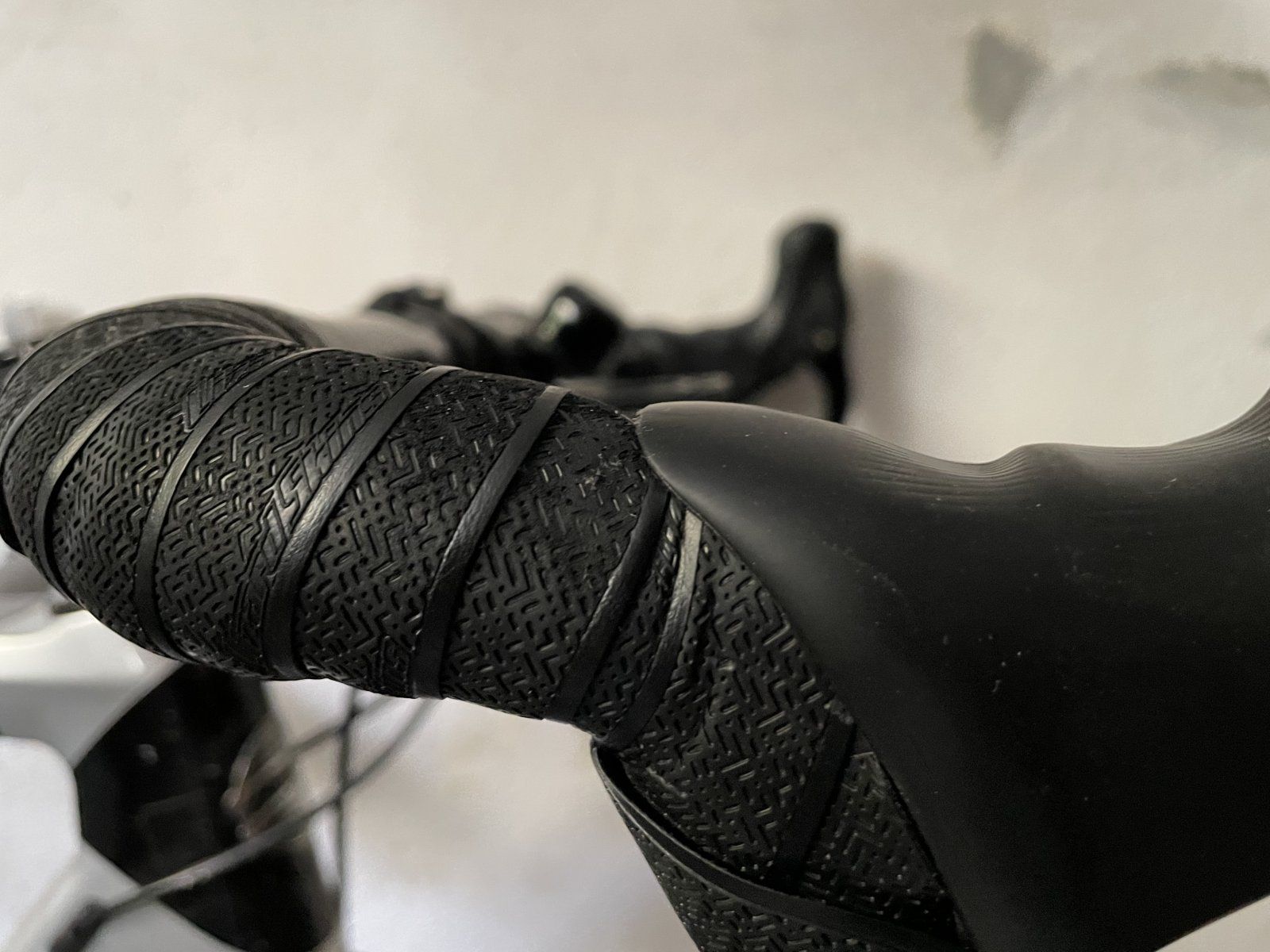

Gut unterfüttert sieht’s so aus:
Hallo Ben. Top, danke für die guten Fotos! Habe ich gerade noch so versucht. Der Bogen meines Lenkers scheint auch ein wenig ,,runder“ zu sein. Daher die große Stufe. Bei 10mm Futter war der Übergang erträglich. Das Gummi des Ergos hält ja nicht sonderlich viel ab…ich werde berichten, wenn eine Finale Lösung gefunden ist. Danke !
Ich fahre einen 3T Turnova Lenker, der hat eigentlich eine ziemlich klassische Form.
Gibt da wohl die Kombination aus Ergo und gewissen Stellungen, Lenkerformen etc. die diesen Übergang verursachen. Hat bei meinen 12-fach Ergos auch etwas gedauert, bis die Montageposition genau gepaßt hat. Bei meinem (sehr langem) Lenkerband habe ich einfach ein Reststück abgeschnitten und damit die Kante unterfüttert. Funktioniert einwandfrei.

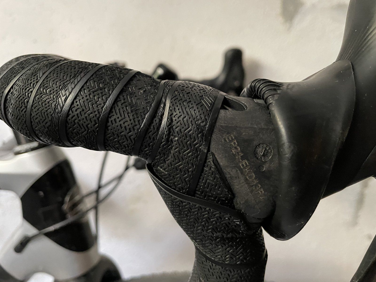

Hallo zusammen, nach meinen erfolglosen Versuchen, bin ich zu einem Bikeshop in Krefeld Hüls gefahren. Der Mechaniker hat sich die Sache angesehen, und eine wirklich zufrieden stellende Lösung realisiert. Fügte noch hinzu, dass die Ergohebel nicht die komfortabelsten sind, bei der Montage. Auch die Ergonomie passt halt nicht jedem. Der komplette Ergo wurde unterfüttert, im Anschluss mit Ergon Allroad Tape gewickelt.
Sieht gut aus! 👍🏻
