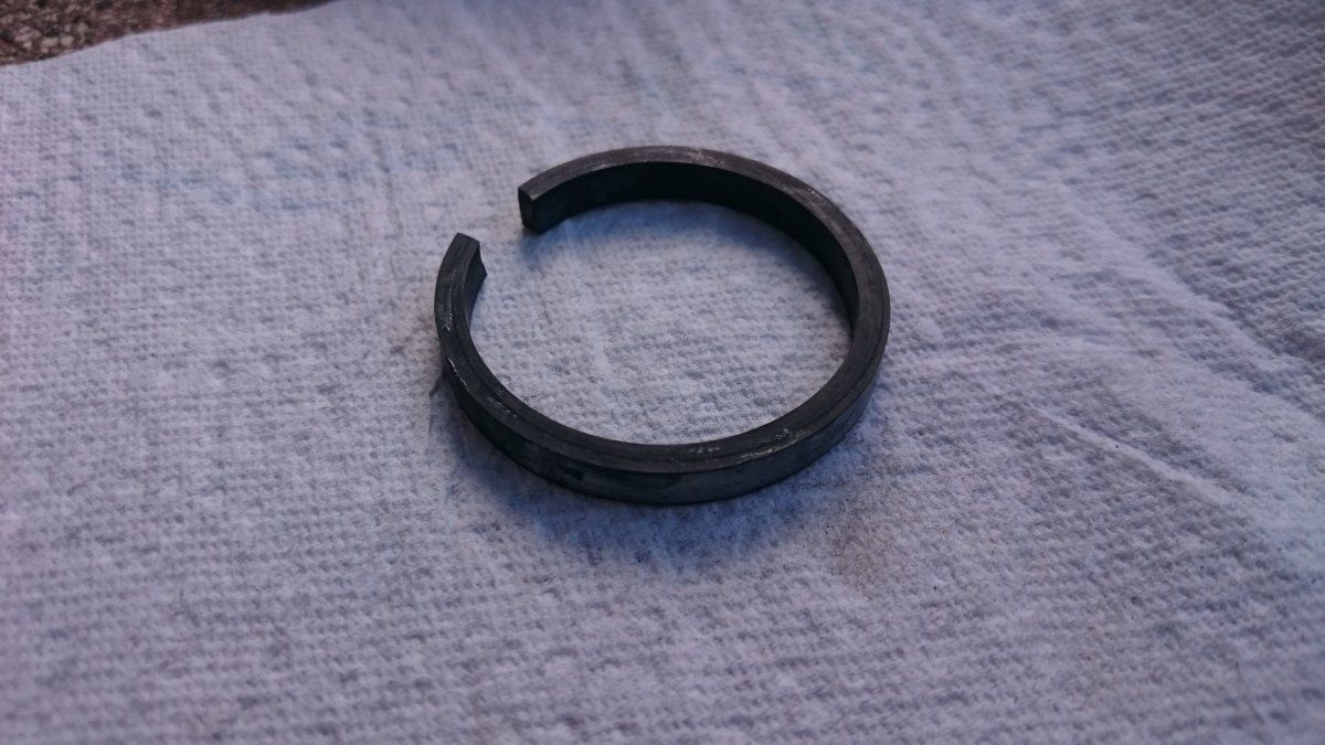

wäre jemand so freundlich und könnte mir mal die Länge und Dicke der Volumespacer von einem Inline ausmessen?
Und wie breit kann man die abschneiden, bzw welche Breite hat der kleinste Spacer?
DANKE!!!
DANKE!!!
Finde grade meinen 2 spacer nicht. Bin jetzt 1wo unterwegs, werd ihn dann suchen, da ich ihn ja einbauen möchte. Solltest du bis dahin keine Info von jmd anderem haben, schreib mich dann zur Erinnerung an. Werd ihn dann messen.
11,5cm lang, 3mm dick
das kleinste mögliche ist 3-4mm breit
