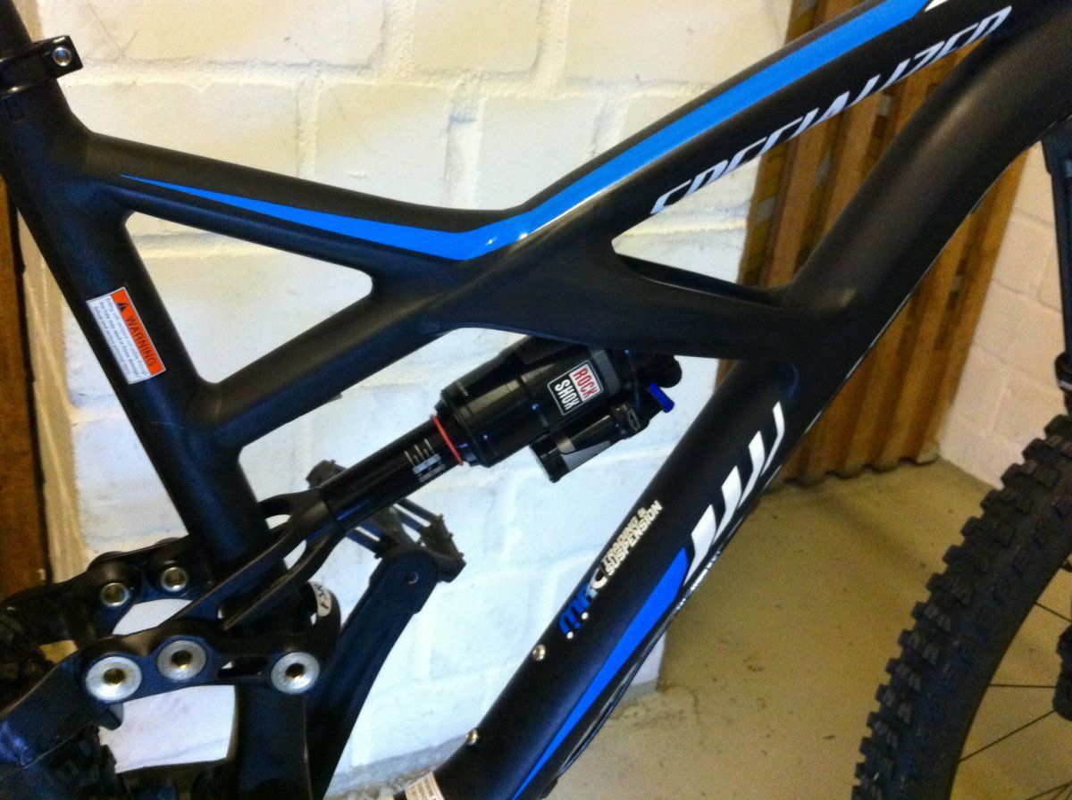

Hi Leute
Ich habe gestern meinen RS Monarch Plus RC3 bekommen und bin heute damit gefahren und ich kann nur sagen SEHR GEIL. Endlich macht der Dämpfer was er soll. Ich bin auf meiner Hausstrecke gefahren d.h. Wurzeln,Steine, Mulden, Treppen am Bahndamm, kleine Sprünge, Bergauf/ab, also alles dabei und ich bin super zufrieden. Ich habe die Druckstufe offen gelassen und habe bergauf dann auf mittel gestellt. Bei Anstiegen mit Wurzeln war Locked zuviel und Mid ist ausreichend sodass das Hinterrad immer Bodenkontakt hatte. Ich bin dann mal gespannt wie er sich fährt wenn es wärmer wird( heute 10 Grad) und eingefahren ist.
Also Cane Creek ich werde dich nicht vermissen :bier:

Warum nimmt dann Specialized ein so gutes Produkt aus dem Programm und bestückt die aktuelle Flotte mit Produkten von anderen Herstellern? Preisdruck? Kann ich mir bei Öhlins nicht vorstellen. Hat jemand Insiderwissen?

Du kannst jetzt aber auch nicht einfach so behaupten das der günstige und einfacher aufgebaute Rockshox Dämpfer besser ist...:lol:
