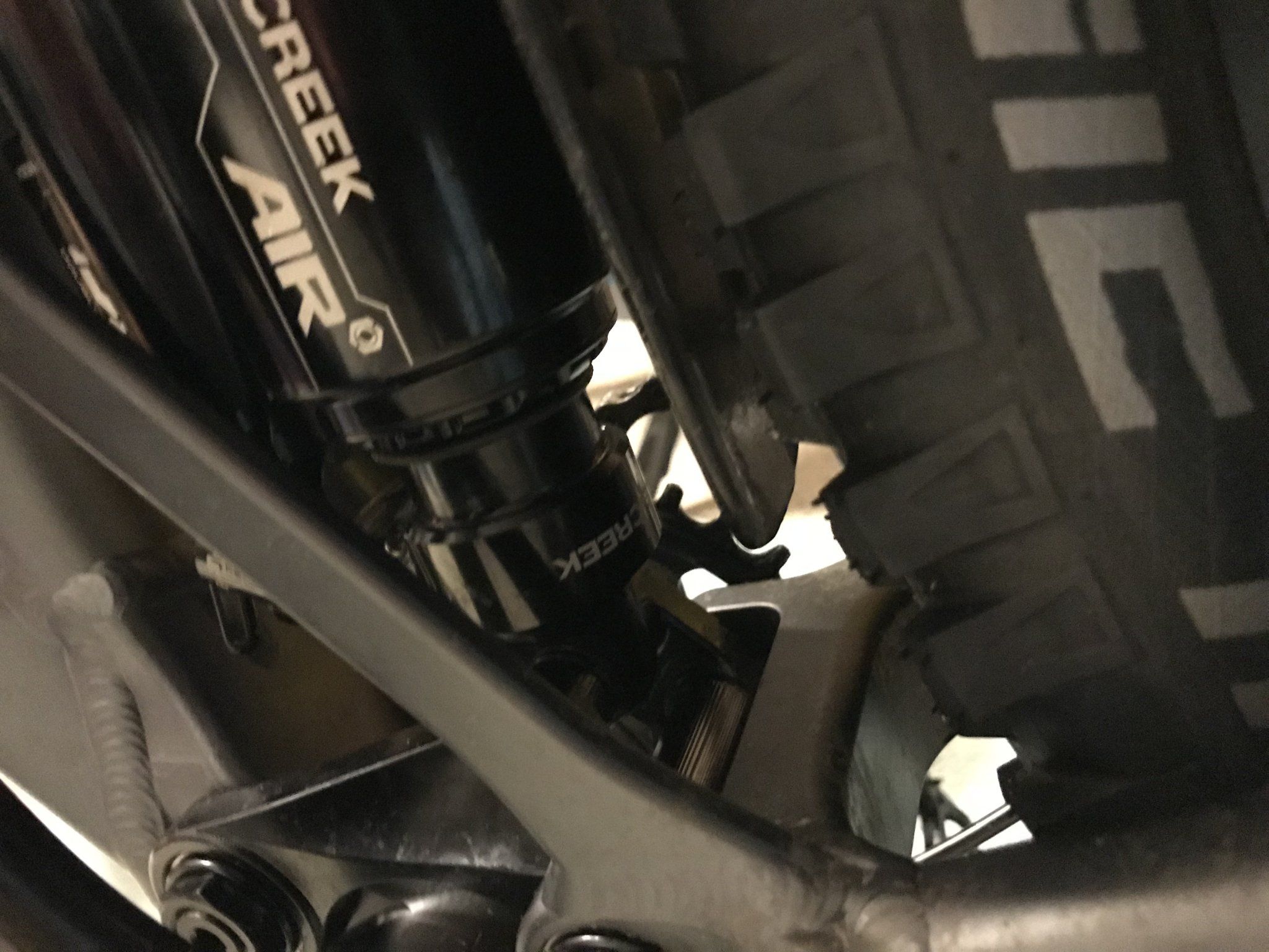

Hallo zusammen,
ist es normal, dass der CCDB Air CS, wenn man ihn mit 0 PSI im Rahmen hat und im Stand einfedert nur bis etwa 1 cm vor Ende geht?
Setzt hier der Durchschlagsschutz ein oder stimmt was nicht?
Funktionieren tut alles(ist auch keine 100km alt), ist mir nur beim Volumespace einsetzen aufgefallen.
Danke:daumen:
Hallo zusammen,
Danke:daumen:
Wenn der im Bike drin war kann es sein das der Hub begrenzt wurde. Mess doch einfach mal und les was der Hersteller bei deinem Bike für einen Hub vorsieht. Normal geht er bis auf ~1mm rein.
