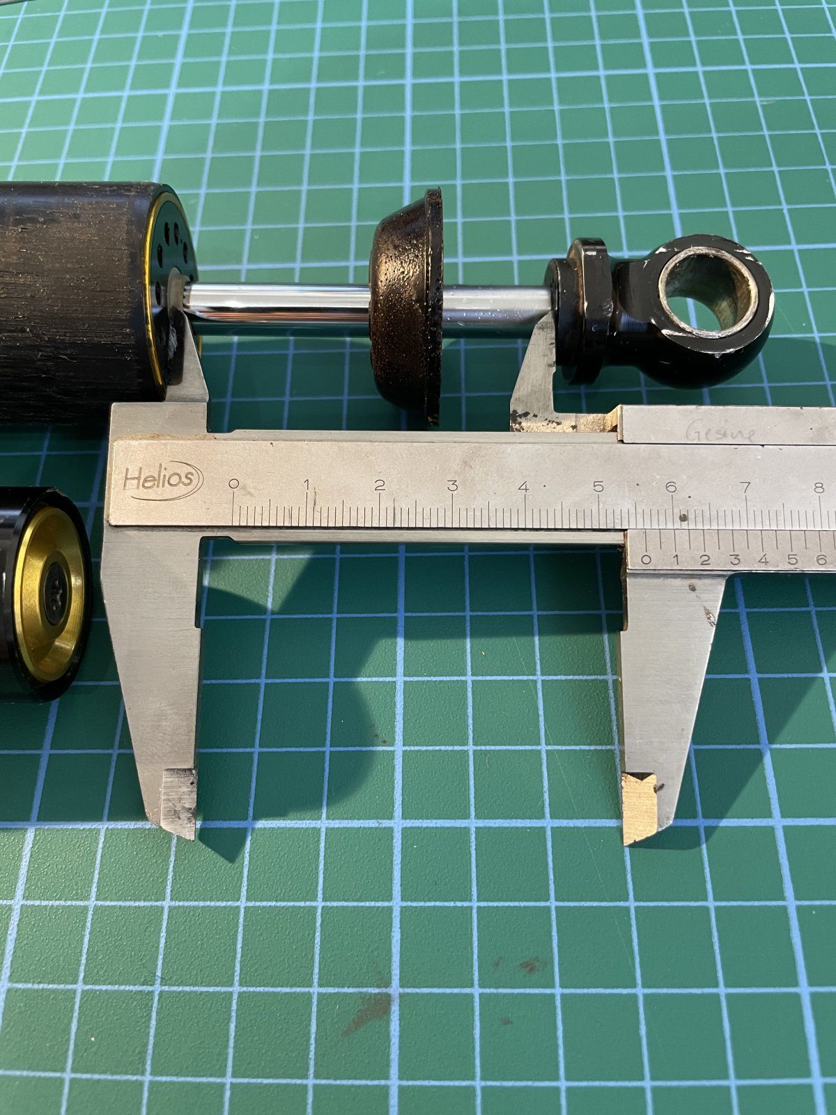

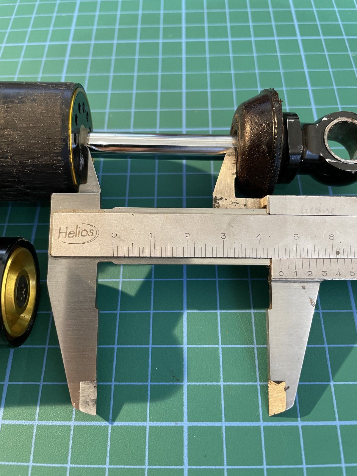

Hallo,
ich hatte mir die 2016er Version gebraucht auf eBay gekauft, leider hat der Verkäufer den Artikel als 210x55 angegeben, ist jedoch 200x50 oder 200x57.
Da ich den Coil wieder verkaufen möchte, müsste ich den genauen Stroke wissen.
Welchen Stroke hat der Dämpfer, siehe Bilder:
Meine Vermutung wäre 200x50.
Danke vorab für die Hilfe
