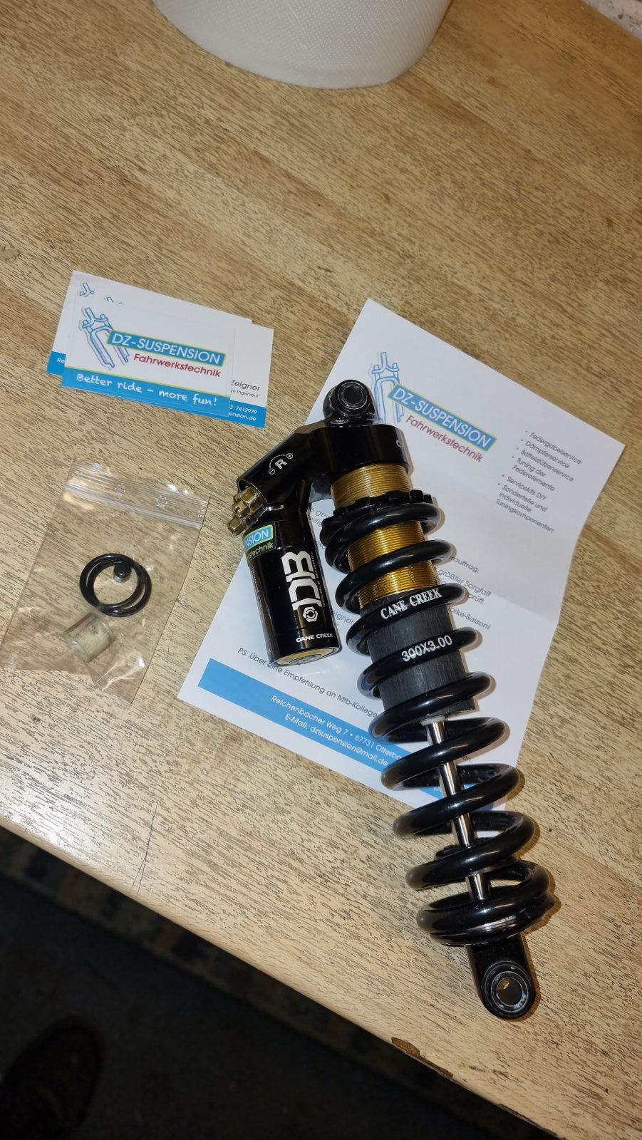

Sodele mein Dämpfer ist heute von der Reparatur zurück. Ging super schnell letzten Dienstag verschickt und heute wieder bei mir.....
Was soll ich sagen hervorragende Arbeit vom User @Symion kann jedem sehr empfehlen!!! Dämpfer läuft viel besser als vorher wo es noch ganz war....
Allerdings hat sich meine Vermutung mit dem "losen" Shimstack nicht bestätigt.
Anscheinend hat sich das Goldene rohr gelockert gehabt und der Druck im ifp war sehr gering ....
Jetzt läufts wieder wie Sahne bin sehr happy und das ganze hat mich nur 67€ inkl. Versand und MwSt.
Neben Repatur gab's paar neue Dichtungen....
Vielen vielen Dank an User @Symion für den hervorragenden Service

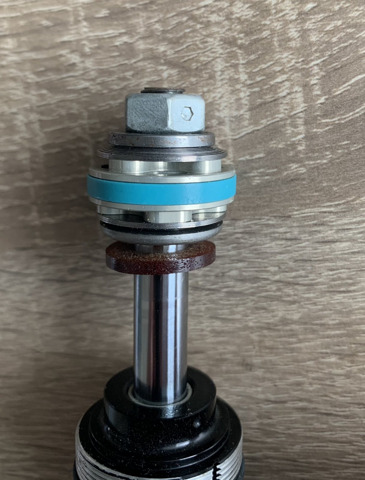

Hallo liebe CCDB Fans,
mein CCDB Coil IL gibt leider beim Ausfedern bzw. direkt bei Belastung der Zugstufe egal wie tief eingefedert ein dumpfes "klong" von sich. Es reicht schon eine Bewegung von nur 1 mm. Bis zum nächsten Lastwechsel (Druck auf Zug) ist Ruhe.
Ich vermute, hier ist etwas lose. Shimstack ggf.?
Ich möchte den gerne einmal öffnen und nachsehen.
Wo bekomme ich am besten eine passenden Nadeladapter um später über die Madenschraube den Bladder wieder aufpumpen zu können.
Öffne ich diesen unten am Sealhead mittels Strinlochschlüssel oder gibt es einen besseren Weg?
Gibt es irgendwo für den CCDB Coil IL eine Anleitung zwecks Demontage, Montage und Entlüftung.
Wenn wirklich nur etwas lose ist, kann ich das ja fix selber machen.
Danke schonmal!
Nadeladapter ist relativ einfach.
Kanüle aus der Apotheke und eine altes Dunlop Ventil.
Ventilkern raus und die Kanüle in die Mutter stecken. Das ganze jetzt wieder auf das Ventil schrauben (ordentlich anziehen) und fertig ist der Adapter.
