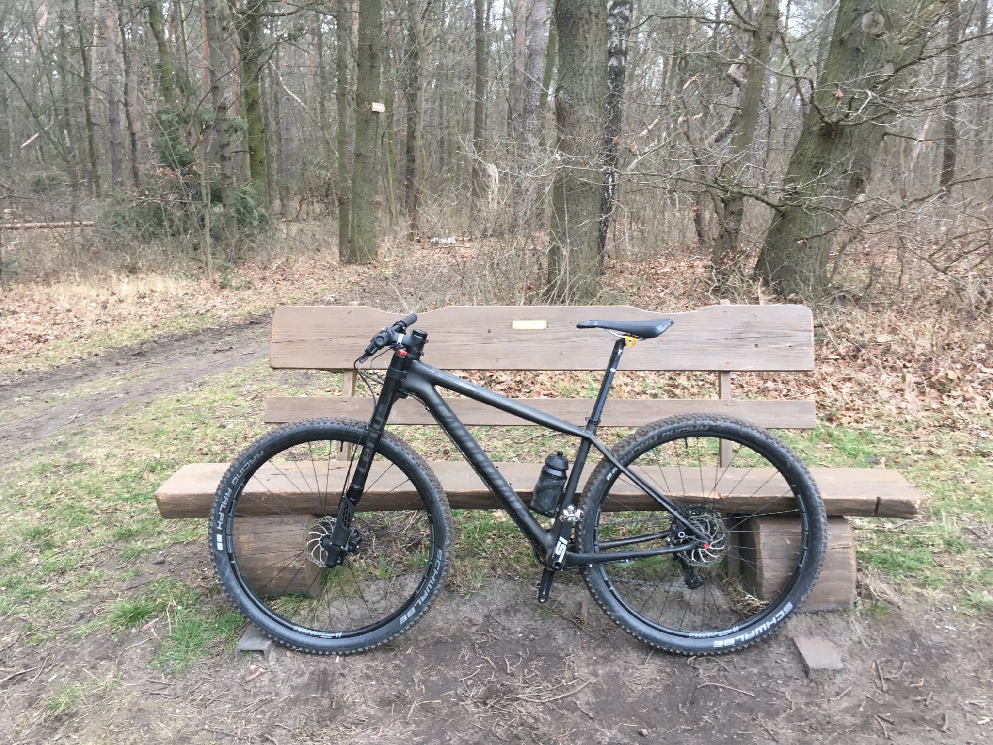

ich schieb mich noch mal kurz mit meinem neuen/alten 2016er F-Si in Eure Zukunftsvisionen. Habe dieses seit kurzem und wie erwartet ein tolles Rad. Beim Gewicht bin ich noch längst nicht dort, wo andere hier stehen, das kommt mit der Zeit.

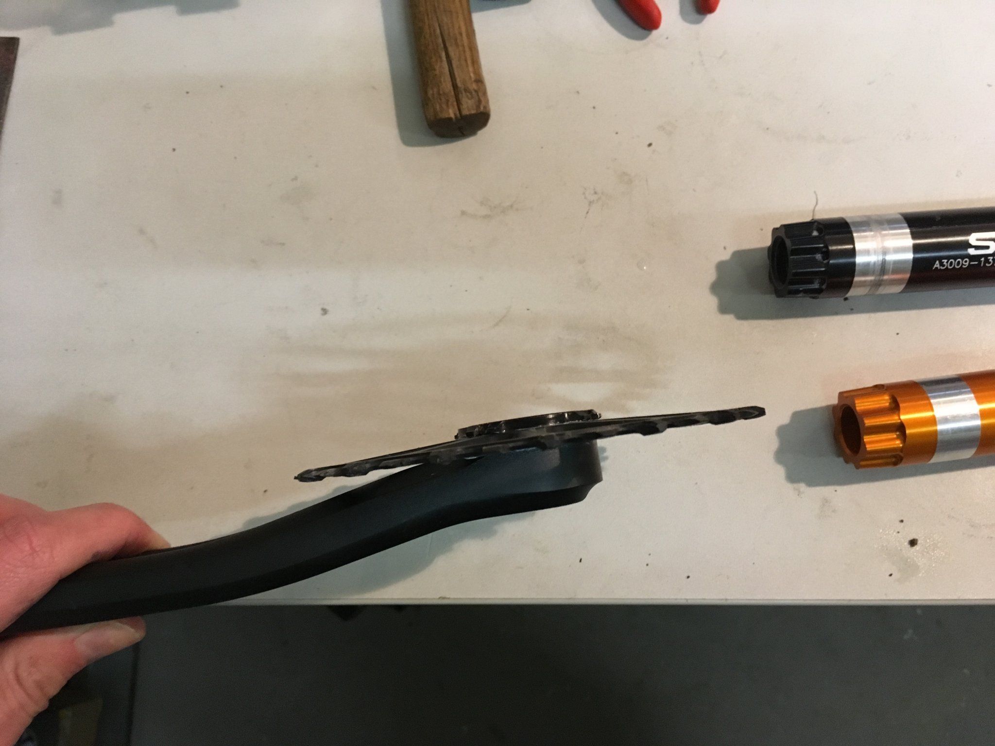

Günstig bei ebay eine 125mm Welle gekauft (orange, 13 Euro, ist glaube ich sogar noch eine weitere zu haben für den Preis). Diese ist eigentlich gedacht für den Cdale Crosser, Abstand der Lagersitze passt aber gerade so (78mm aussen zu aussen sind entscheidend).
Macht insgesamt 12mm weniger Q-Faktor, auf jeder Seite also 6mm Abzug und weniger Platz.

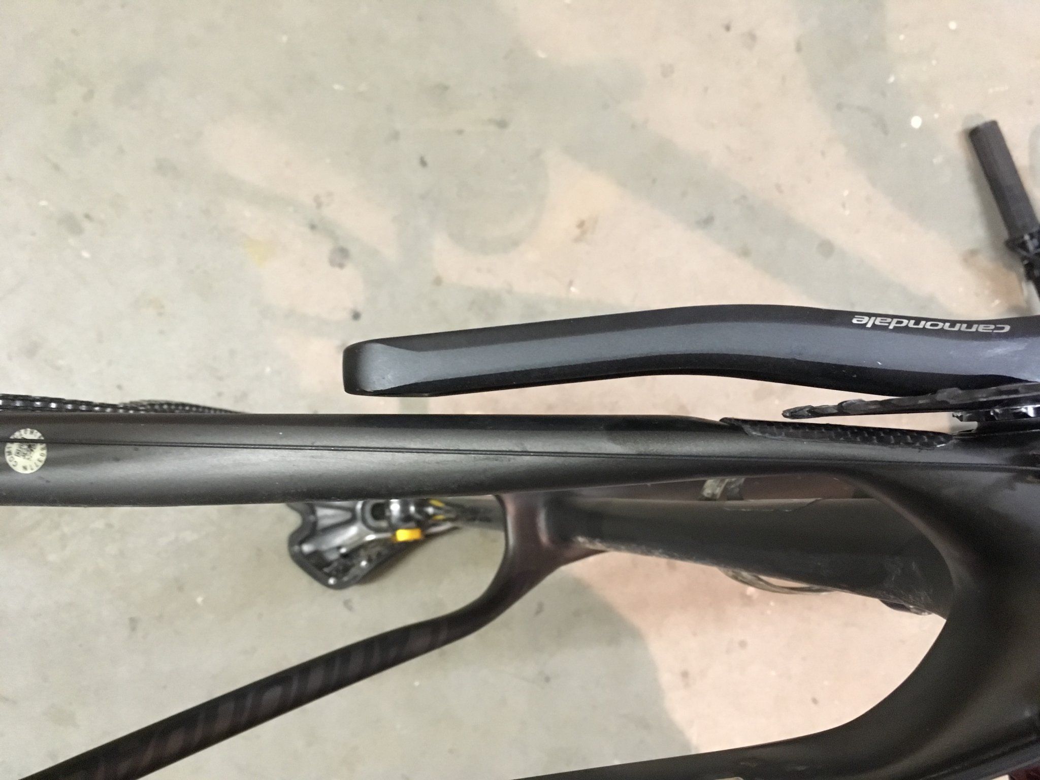

An den Kettenstreben hatte ich zum Pedalarm noch 11mm Luft – dort also kein Problem. Zwischen OPI-Spidering und Kettenstrebe würde es knapp werden. Ich habe dann den Spidering einfach umgedreht, so dass er nicht mehr nach innen, sondern nach aussen gekröpft ist. Sehe erstmal nichts, was dagegen spricht.
Original waren 14mm und 9,1mm Spacer verbaut. Davon jetzt je 6mm subtrahieren – man braucht also einen 8mm und einen 3,1mm Spacer.
Einen 8mm gibts günstig ebenfalls bei ebay (rot und hässlich von FSA – muss ich später noch mal schön machen), für den 3mm-Spacer habe ich mir einen größeren gekauft und mit Säge und Schleifer auf ca. 3,1mm gebracht.
Das Ganze zusammengesteckt und es sieht erstmal richtig gut aus.
- Neuer Q-Faktor 163mm (statt vorher 175), damit bin ich zufrieden.
- Abstand Pedalauge-Kettenstrebe 5mm (statt vorher 11).
- Abstand OPI-Spidering (32ger, umgedreht) zu Kettenstrebe 2mm (statt vorher 4).
- Neue Kettenlinie 54mm (statt vorher 56).
Einzige Gefahr die ich momentan sehe ist die, dass man mit der Ferse der Schuhe schneller an der Kettenstrebe streifen könnte – das muss ich mal noch beobachten, zur Not hier noch Schutzfolie anbringen.

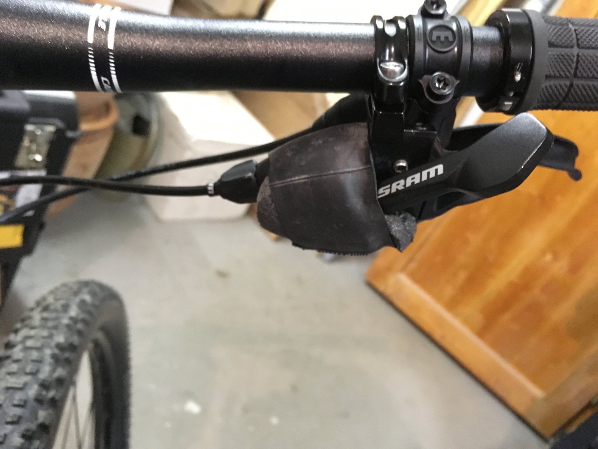

2. Anschlag- und Rahmenschutz(polster), nicht am Rahmen sonder am Trigger (alte Iso-Matten-Stückchen und alter Schlauch). Macht hässlichen Trigger aber schöneres Oberrohr (alles Schöne ist eben nie beisammen):
