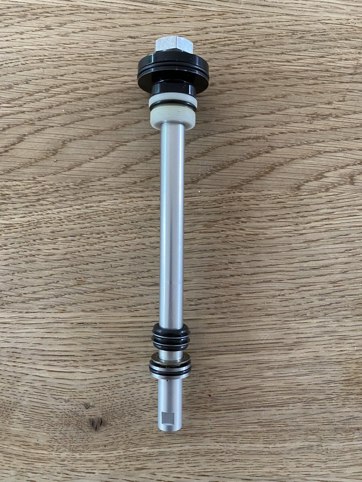

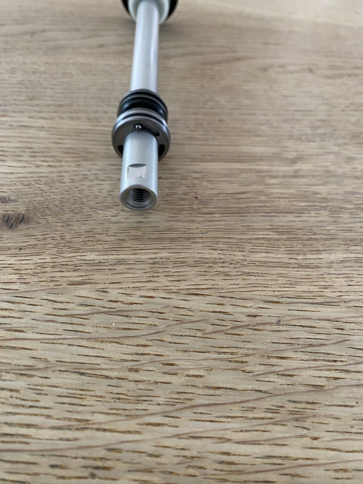

Moin, weiß jemand, wie man die Kolbenstange bei einer Lefty DLR „trennt“. Möchte die oberen Dichtungen natürlich wechseln. Wie bei einer Fatty funktioniert es nicht, da oben kein Gewinde ist in das man eine Schraube drehen kann um dann „drauf zu schlagen“.
Wahrscheinlich sind obere und untere Kolbenstange hier auch nur verpesst.
Nicht wundern…das obere „Elastomer“ fehlt. Das hat schon jemand vorher leider zerstört.
"Nicht wundern…das obere „Elastomer“ fehlt. Das hat schon jemand vorher leider zerstört"
Dieses Elastomer wird in Folge Alterung hart wie Beton und wird im Rahmen des 2-Jahres Service ausgetauscht.
Sollte kein neues Elastomer vorhanden sein, Umbauanleitung durchlesen.
Das obere gelbe Elastomer ist der Durchschlagschutz der Dämpfer Patrone.
Niemals ohne fahren!
Es droht sonst ein Totalschaden der Dämpfer Patrone.
Danke für die Hilfe. Hab es schon so hinbekommen. Ist tatsächlich einfach nur verpresst. Geht eigentlich genau wie bei den Fatty’s. Ist nur ein bisschen umständlicher. Schraube in das untere Gewinde eindrehen und dann eine Stange einführen. Dann klappt es auch mit dem „draufhauen“. Aber immer alles schön vorsichtig 🤪

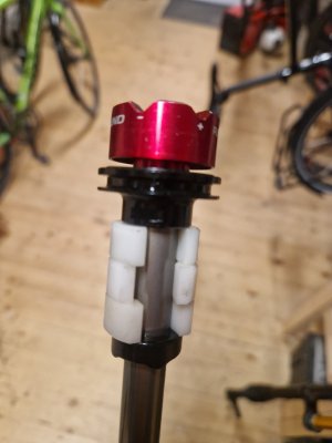

Ein paar Fragen an die mehr ala ich wissenden. Ich habe mehr oder weniger für ne Kiste Bier eine 26er Lefty Carbon PBR mit OPI Fuß bekommen. Zustand stark gebraucht, aber alle Gewinde in Ordund auch die Nadelllager scheinen sauber und ohne Spiel zu laufen. Luft bleibt augenscheinlich auch drin. Allerdings ist laut Vorbesitzer die Kartusche (grün, müsste ja KH087 sein) durch. Was ich in sofern bestätigen kann, als dass der PBR Knopf wackelig ist und sich war sauber bedienen lässt, aber nix mehr macht, die Gabel sperrt also nicht mehr zu. Also äußerlich gut, innen eher mau.
Erste Frage: wenn da an der Kolbenstange die drei Spacer dran sind (foto), dann kann die doch auch als 29er mit 70mm federweg gefahren sein, korrekt?
Weitere Fragen beziehen sich auf die zukünftige Verwendung der Gabel. Ich hab ein 29er Scalpel im Fuhrpark mit aktuell Lefty Carbon XLR OPI bei 110mm (hab die mal verlängert). Die war letztes Jahr in Frankreich zum Service und hat seitdem nur etwa 800km gesehen, der geht es also blendend.
Da ich gern noch ein paar Gramm sparen würde, kann ich doch in meine 29er die passende (noch zu kaufende) PBR Kartusche einbauen und den Deckel der 26er nutzen und hätte (je nach Zustand der neuen Kartusche) eine super gewartete 29er PBR, korrekt? Unschöner Nebeneffekt wäre dann meine XLR Kartusche ohne Gabel und die 26er Lefty aus der ich ein Bierglas bauen muss oder so.
Was sonst könnte ich damit sinnvoll anstellen? Fahren will ich die nicht an meinem Scalpel, das ist mir zu tief vorne. Castle Tool und co hab ich da übrigens.

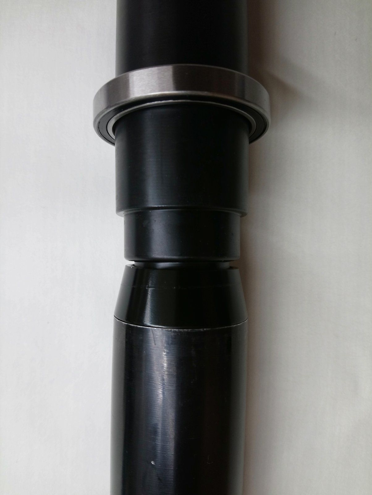

Ich probiere es auch noch einmal: Die Fatty D, die an meinem Rahmen hing, ist nicht mehr ganz so super in Schuss. Es war ein FT70 Dämpfer verbaut, wo die Kolbenstangen noch unbeschädigt erscheinen. Ich habe auch noch eine NOS FT70 rumliegen (die mit dem langen Gewinde).
Bilder ergänzt:
@Dynamite-Trail und alle anderen Wissenden: Lohnt es sich, hier noch zu investieren oder wäre es einfacher, ein neues metrisches Gewinde in die Steerer Tube zu schneiden und einen DL50 Dämpfer mit Feder/Elastomer einzubauen?
