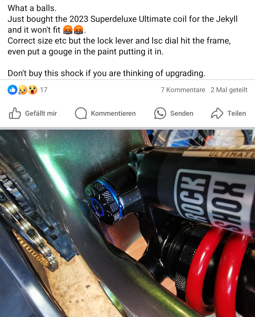

Denk dran, dass die aktuellsten RS Dämpfer nicht in den Rahmen passen. Ansonsten ist der Rahmen meiner Erfahrung nach ziemlich progressiv. Coil Dämpfer funktionieren im Jekyll super!
Bei den aktuellsten RS Modellen stößt der Ausgleichsbehälter (genauer gesagt die Einsteller für Compression und Lockout) am Rahmen an beim Einfedern.

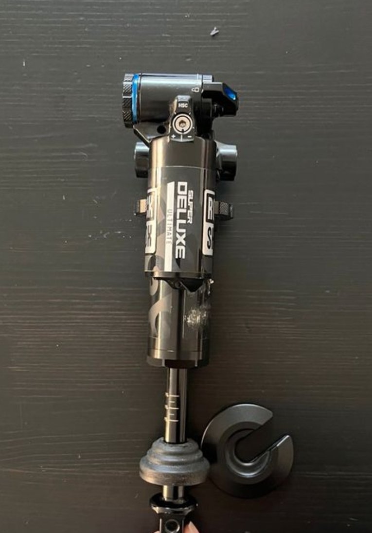

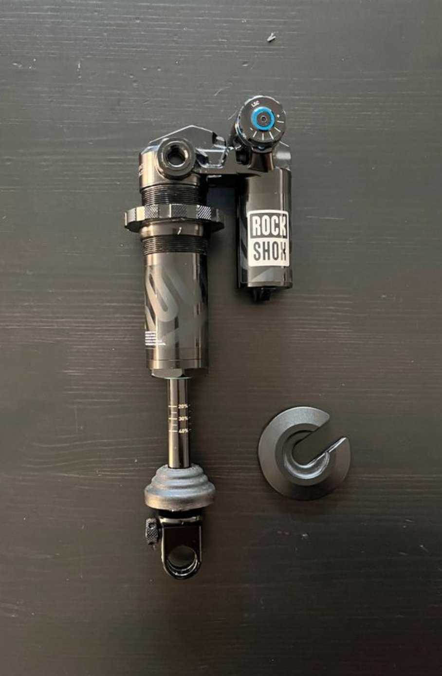

Hast du vielleicht ein Foto davon wie das aussieht? Ich kann es mir irgendwie nicht so ganz vorstellen. Ich hatte eigentlich vor, so einen Super Deluxe Coil Ultimate 2023 zu kaufen, wie unten gezeigt. Passt der nicht rein? Ansonsten würde ich zu einem DVO Jade X greifen, der passt zwar farblich überhaupt nicht rein, da ich eine rote ZEB verbauen werde, aber zur Not würde das gehen.

Das ist mittlerweile ziemlich bekannt. Hier Mal ein Facebook Post:
Anderseits weiss ich nicht ob Cannondale bei den neueren Modellen was geändert hat, hätte ich aber nichts davon gehört. Manche haben die Super Deluxe scheinbar reingekommen indem sie die Einsteller umgebaut haben, wie zB hier:
aber ob du das so machen willst kA.
Anhang anzeigen 2147901aber ob du das so machen willst kA.

Den DVO Jade X Prime oder den alten. Beim Prime schauen die Einsteller am Ausgleichsbehälter auch aus als könnte es sehr knapp werden 😁. Der alte passt rein das kann ich bestätigen!
