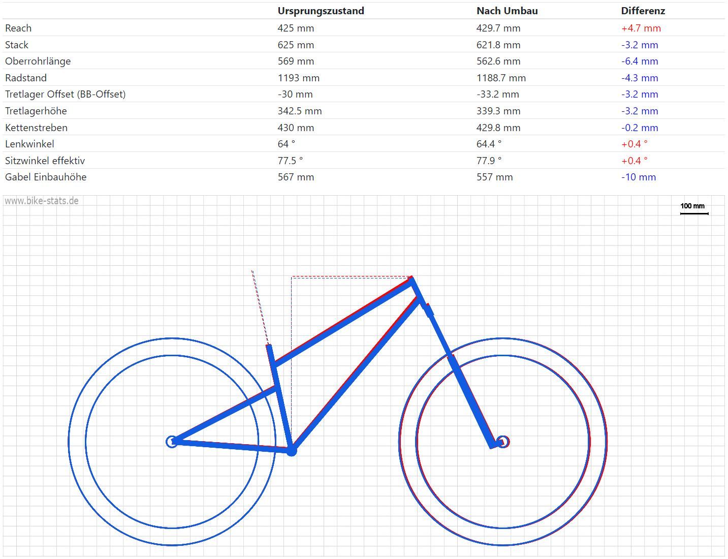

Ggf. werden sich Stack, LW und SW ändern. Vielleicht sind es auch nicht nur die 10mm Unterschied. Wenn die Einbauhöhe auch noch stärker variiert, dann tut sich da auch noch was. Aber dramatisch sollte das alles nicht sein. Welche Gabel soll durch was ersetzt werden?

Wenn die Gabeln die Selbe Einbauhöhe haben (bis auf die Differenz vom FW natürlich!), dann ergibt sich bei einem Umbau folgendes:

Die Ultimate kaufen und fahren. Die Unterschiede in der Geo kannst du ja oben ablesen. Wenn es passt, so lassen und wenn nicht, Airshaft kaufen. Der Einbau ist wirklich easy.
Ja stimmt bei 0,4 Grad das ist der so egal. Danke für die Zeichnung. Habt mir super weiter geholfen. Die soll es probieren. Im Zweifel kann ich das ja ändern
