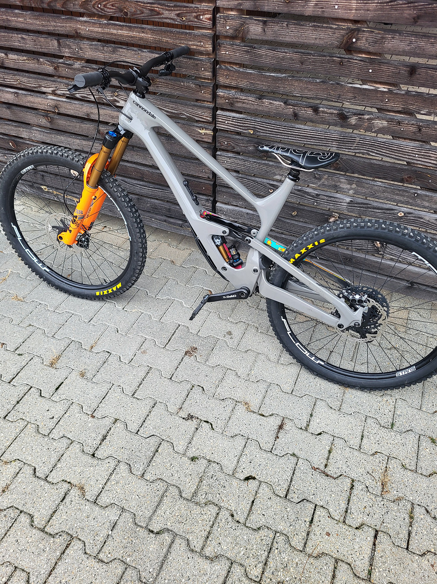

  1. benutzerbild
    Joker2980
    dabei seit 08/2014
    also ist ja normal 59m und die 1.8 69mm(EBike)
    Jetzt hab ich noch ne Zeb gefunden die an der Krone laut Datenblatt 63 hat . Was ist das den dann noch für ein Maß?
    Oder passt die dann auch auch 1,5 auf 1 1/8
    Ich hab gesehen das in meiner Zeb Basic auch die 63 Krone verbaut war.
    Also müsste der Schaft ja gleich sein. Er ist gleich.
