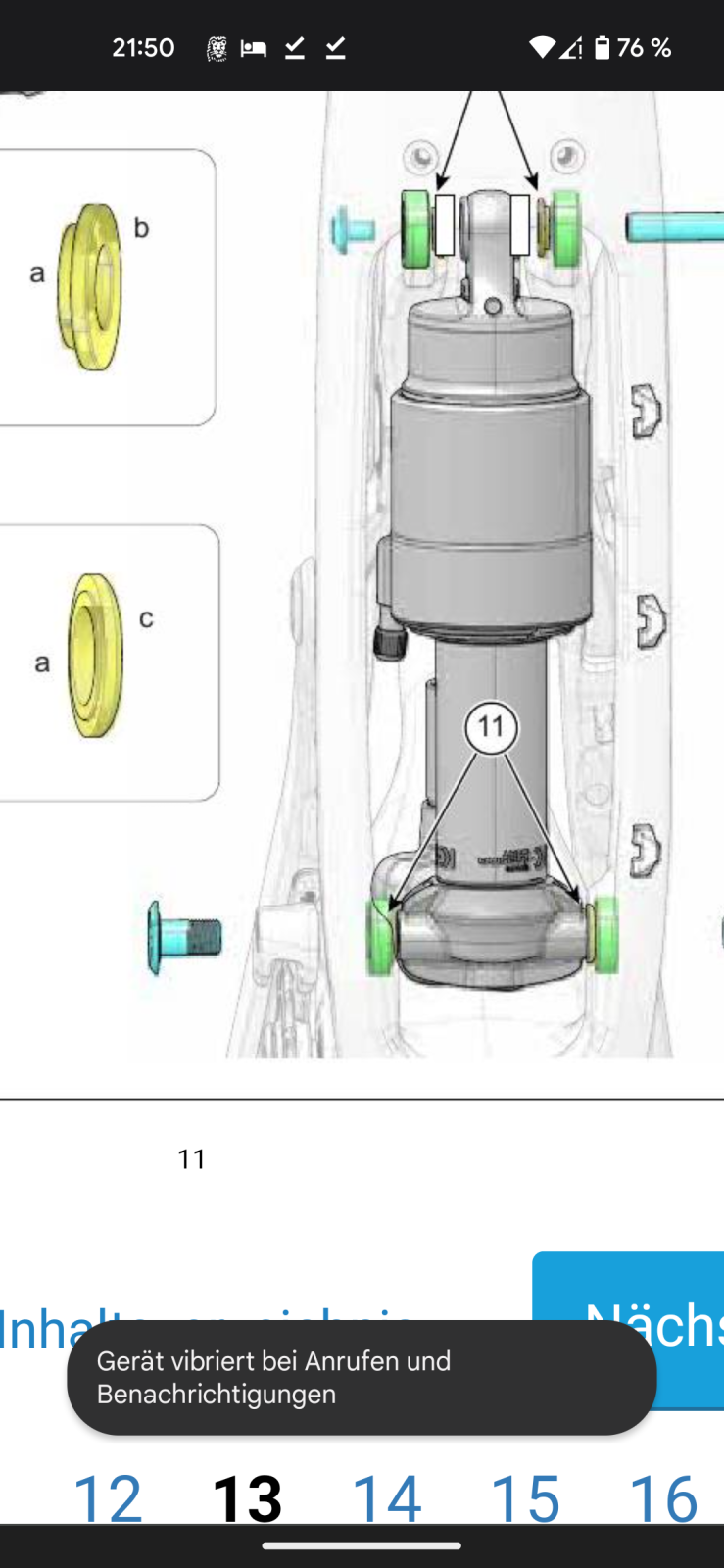

Wer von euch hat unten am trunion separate spacer 11 verbaut? Bei mir sind da nur die komischen Lager mit den Scheiben fest dran verbaut. In den Ersatzteilkit konnte ich auch nichts Sehen was dem entspräche. Ich hab da aber ca. 1 mm Spiel.

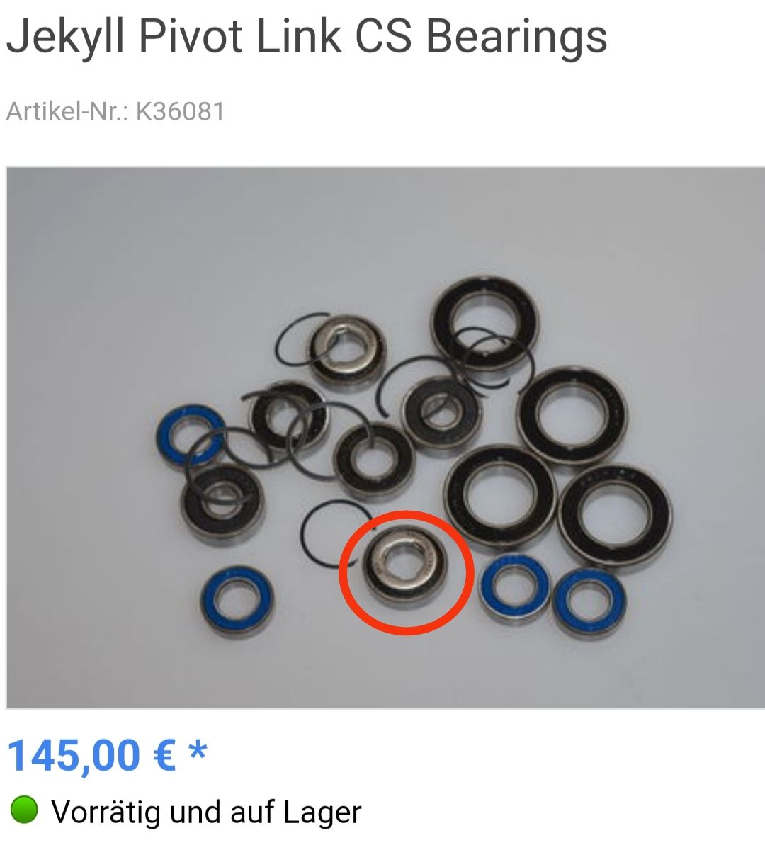

Die Spacer gibt's nicht im Paket "Schock Hardware".. sind im (übrigens teuren) "Lagerpaket" der Umlenkung vorhanden (roter Kreis).
Das sind auch die Spacer, die du unter Position 11 aufgeführt hast.
Mehr kommt da eigentlich nicht rein.

OK, sobald der umlenkhebel montiert ist, ist das Spiel auch fast weg. D.h. die Gravity cavity oder wie des Ding heißt ziehts da wohl irgendwie zusammen...

Gibt's diese "roter kreis"- Lager auch einzeln bzw. als Standardteil zu Kaufen oder nur in teuer und glumpert bei Cannondale?
Das Lager selbst ist ein ganz normales Lager.
Der Adapter/Spacer oder wie auch immer ist vermutlich nicht einzeln erhältlich.. (ist auch eine der Dinge, die mich an Cannondale selbst stören).
Theoretisch sollte es aber kein Problem sein, den vorhandenen weiter zu nutzen?

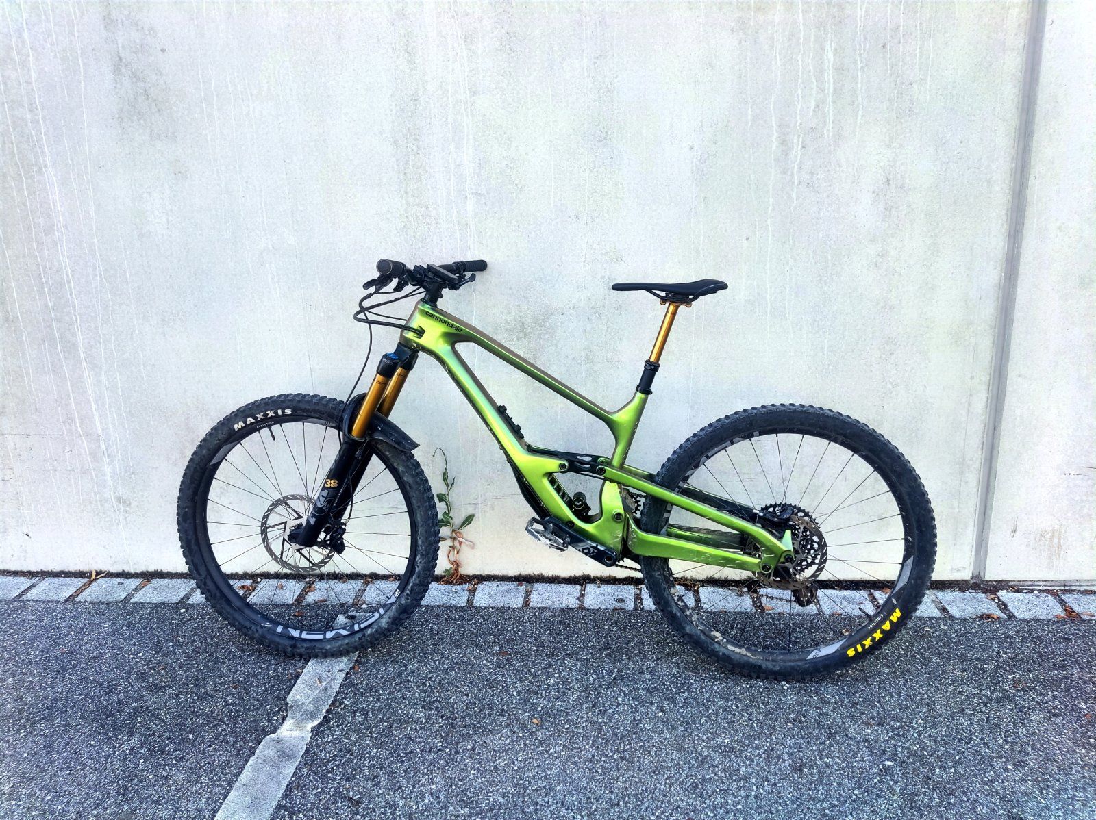

Ich schreibe hier noch meine Eindrücke zum DVO. Nachdem mir der erste aufgrund Nicht- Entlüftens um die Ohren geflogen ist, habe ich mir noch einen geholt und bin ziemlich begeistert. Fahre eine relativ weiche Feder 475 bei knapp 90kg fahrfertig was zu circa 30% SAG führt. Bergauf wäre mir das etwas zu weich, was aber aufgrund des super lockouts vom JadeX aber kein Problem darstellt. Ansonsten wie auch schon in anderen Threads zu lesen ist der Jade X ziemlich schnell. Hat circa 30 Klicks Rebound und ich kann eigentlich max. 3 nutzen. Vielleicht versuche ich mich hier einmal am Shimstack Tuning an dem Alten den ich hier rumliegen habe und den ich aufgrund der super Ersatzteil Versorgung von DVO selber reparieren werde (der Dämpfer ist echt mega easy aufgebaut). Ansonsten finde ich Coil im Jekyll richtig gut, das Rad ist für meine Verhältnisse einfach ziemlich progressiv.
Viel schwerer ist es durch den JadeX auch nicht geworden. Wiegt mit Titanfeder nur circa 150-200g mehr wie der X2. Insgesamt wiegt es so wie es jetzt dasteht 15.8 kg (Exo+ vorne DD hinten).
Lagerprobleme habe ich seltsamerweise eigentlich keine (habe bisher nur Steuersatz und Idler gewechselt). Schmiere sie ab und zu neu ab aber fühlen sich alle noch ganz OK an. Fahre im Herbst und Winter mittlerweile allerdings auch mein HT.
