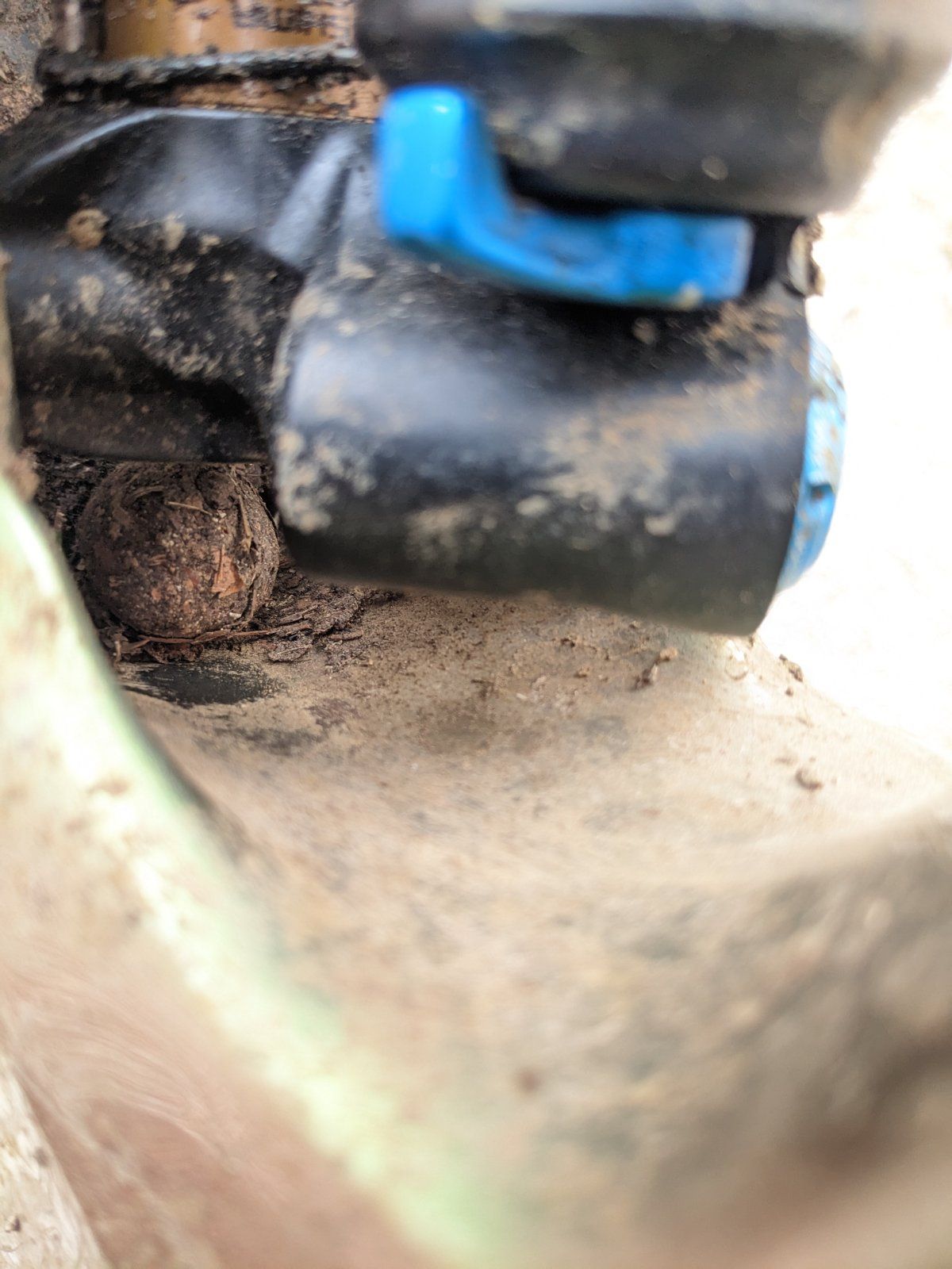

Anscheinend gibt es eine Lösung seitens RockShox.. die Versteller sehen definitiv anders aus.
Ebenso scheint es eine Art Mullet Link über den Prototypen Status hinaus geschafft zu haben.
also, man muss nur den Einstellknopf abschrauben, dann schauts so aus wie im Bild. Man sieht auch schön die 5 Rastpunkte...
Es klickt halt dann nix mehr - sozusagen ein Update zur stufenlosen Verstellung ;-)
nein hab noch keinen da - info is von den RS leuten aus USA. Bei Gelegenheit lass ich mir mal einen mit rüber kommen und ich geh davon aus, dass des dann räumlich passt....
Scheint wirklich die "Lösung des Problems" zu sein.
Wäre ja entspannt und billig 😁
Kurios, dass der Luftdämpfer aber ohne Kollision in meinen Rahmen passt..
Muss mir das morgen Mal genauer anschauen.. denke der Coil baut in dem Bereich einfach anders.. so sieht es zumindest am Trailbike aus (dort hab ich ebenfalls beide Modelle).
