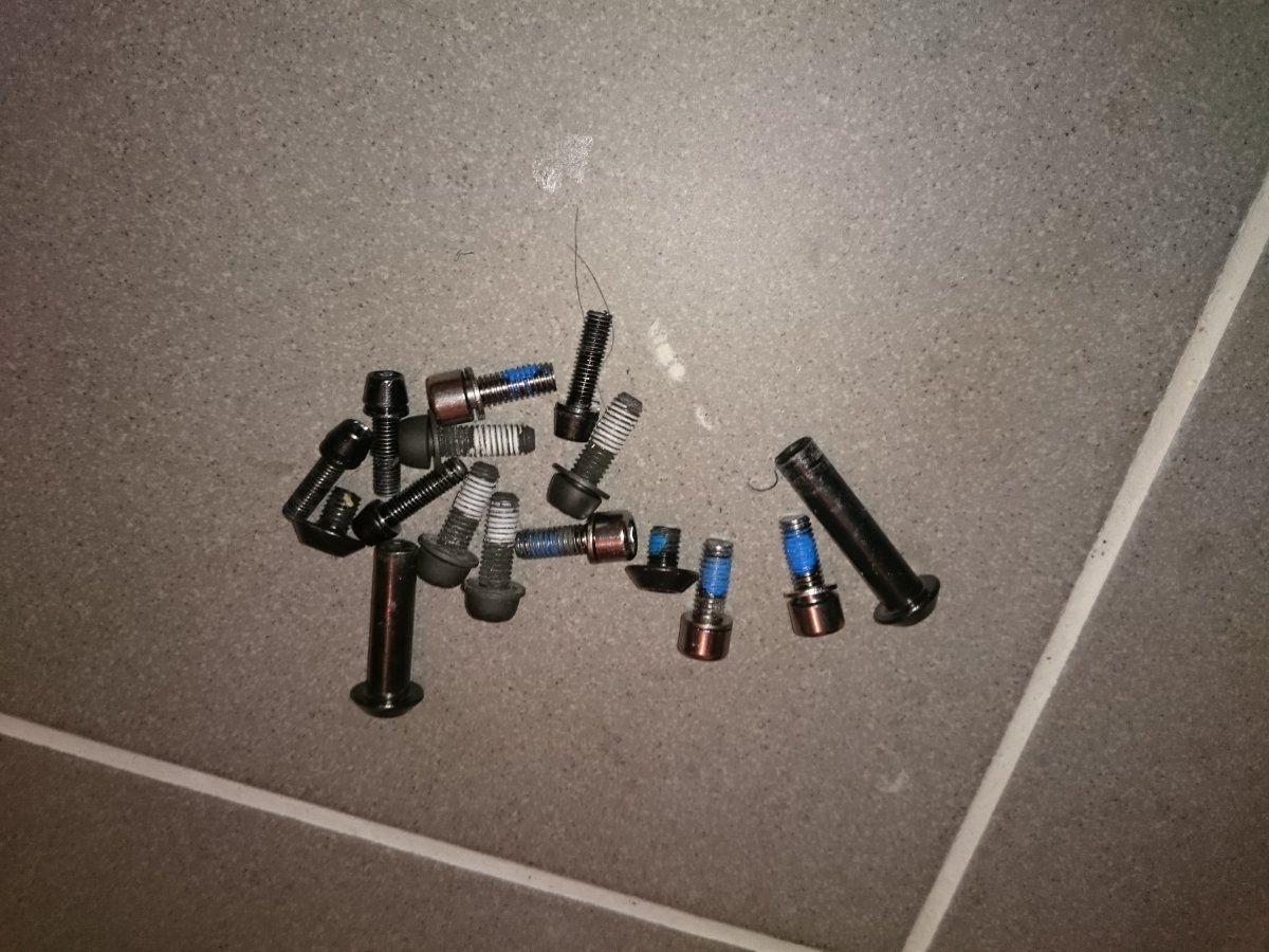

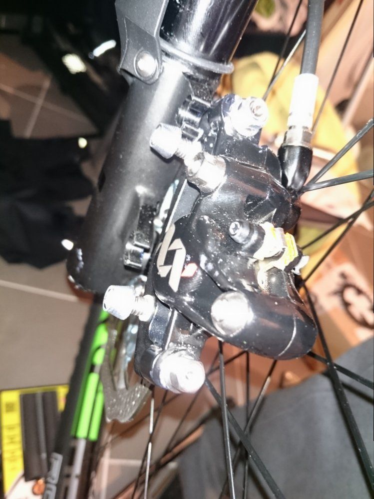

für dich auch noch ein Bild :D
draußen
drinnen
Leftyklemmung und Vorbau-Schrauben auch, aber ohne Bild
draußen
drinnen
Anhang anzeigen 355453 Anhang anzeigen 355454 Anhang anzeigen 355455
Moin Moin,
Aha, deine 4 Schrauben/M5x18(Verbindung Hinterbau-Brücke) waren auch nicht werkseitig eingeklebt, in der Zeichnung/Anweisung steht eigentlich was von einkleben(Loctite 242). Kiffen die nur noch in Holland, oder hat die Zeichnung/Anweisung einen Fehler?? Hast du die Brücke abgebaut, oder nur die Schrauben nach und nach getauscht, würd mich mal interessieren ob die Brücke bei jedem Modell aus Carbon ist. Falls die Brücke ab war, hast du das Tool(KP169) benutzt, um die Achse mit dem Shim zusammen zu drücken bei Zusammenbau??
Ich weiss Fragen über Fragen:D:D:D
