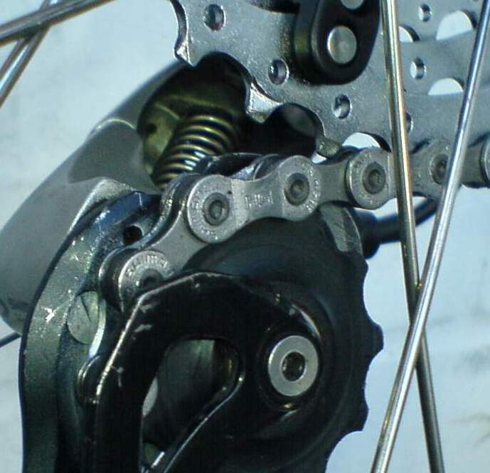

ich habe mein Cannondale Killer V500 von 8 auf 9 fach Schaltung umgerüstet. Jetzt habe ich das Problem, dass der Abstand zwischen den Ritzeln und der obereren Schaltwerkrolle zu gering ist.
Normalerweise sollte der Abstand ca. 1,5 Kettenglieder betragen. Bei mir beträgt er allerdings nur ca. 1/2 Kettenglied. Ein Einstellen über die Stellschraube am Schaltwerk brachte auch keinen Erfolg.
Habt ihr eine Lösung für das Problem? Gibt es vielleicht längere Schaltaugen? Oder eine andere Möglichkeit das zu beheben?
