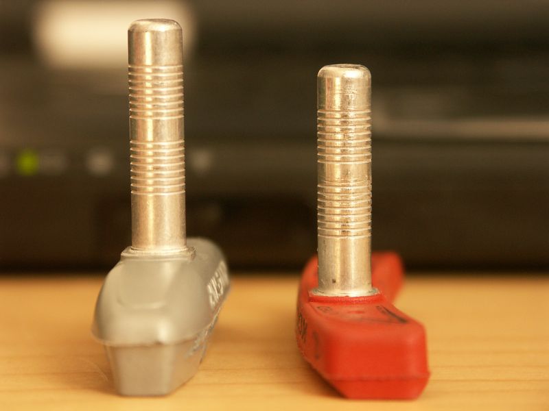

Jetzt stehe ich vor dem Erwerb der hier empfohlenen Kool-Stop-Bremsschuhe. Nimmt man für LX BR-M560 Cantileverbremsne nun von der Form her
a) diese,
b) diese oder
c) diese?
Alle gibt es in schwarz für trockene Bedingungen auf Alu.
den Unterschied zwischen Dual Compound-Bremsschuhen und einfarbigen habe ich bei KoolStop nie gespürt. Vorteil der Lösung a) und b): spürbar festerer Druckpunkt. Man "drückt" da einfach weniger Gummi zusammen. Außerdem sind die Bremsschuhe ein paar mm länger. Größere Reibfläche heißt größere Bremswirkung bei gleicher Kraft, vermute ich.
Vorteil der Lösung c): für Bremsschuhe mit diesem Querschnitt wurden Low Profile-Bremsen wie die letzte LX Canti eigentlich designed. Will heißen: unter Umständen klemmst Du den Bolzen der Bremsschuhe erst auf den allerletzten Millimetern bei optimaler Einstellung, und die Bremse neigt dann eher zum Quietschen.
Ist aber alles keine Raketenwissenschaft. Kauf Dir doch einfach 2 Sets Bremsklötze und teste selbst.
