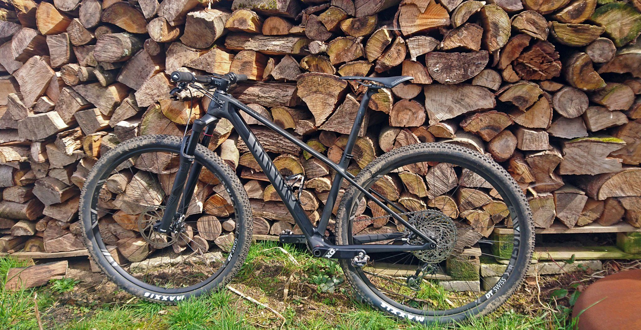

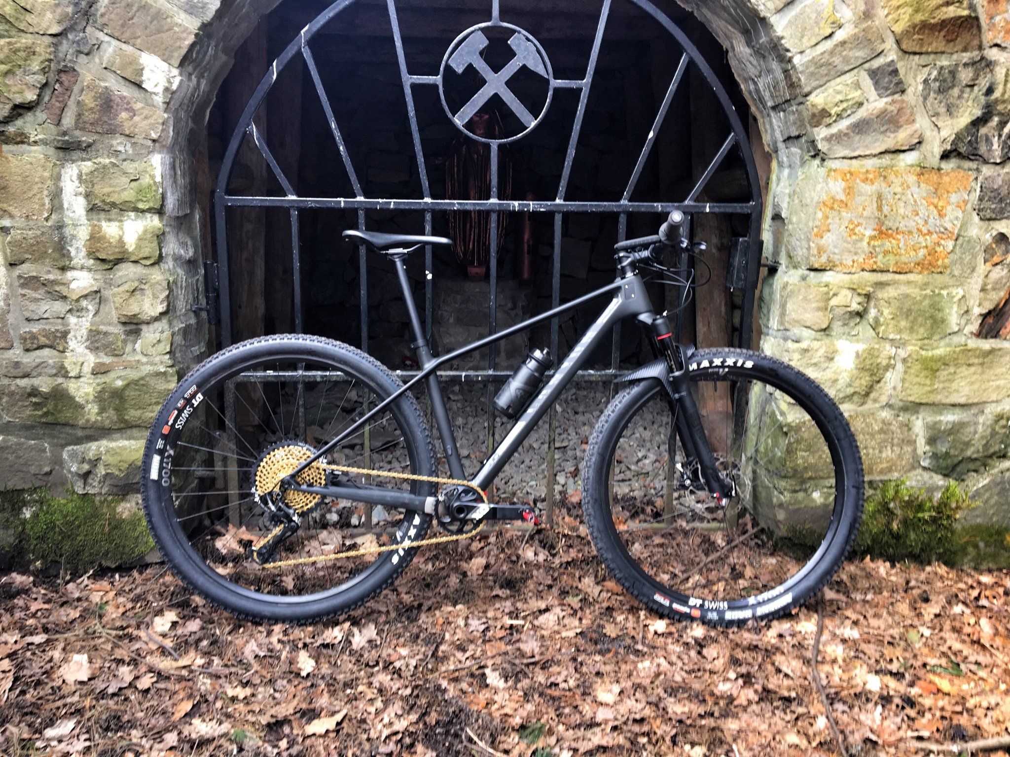

Hier mal mein 6.0 Pro Race in M.
Änderungen
-Kurbel X01
-Kassette XX1
-Kette XX1
-Schaltwerk X01
-Bremsen MT4 180/160
-Scheiben Storm SL 2.0
Aktuelles Gewicht 9,8Kg
Geplant ist noch
-Sattel
-Sattelstütze
-Vorbau
-Lenker
Will das Teil noch auf 9kg abspecken.

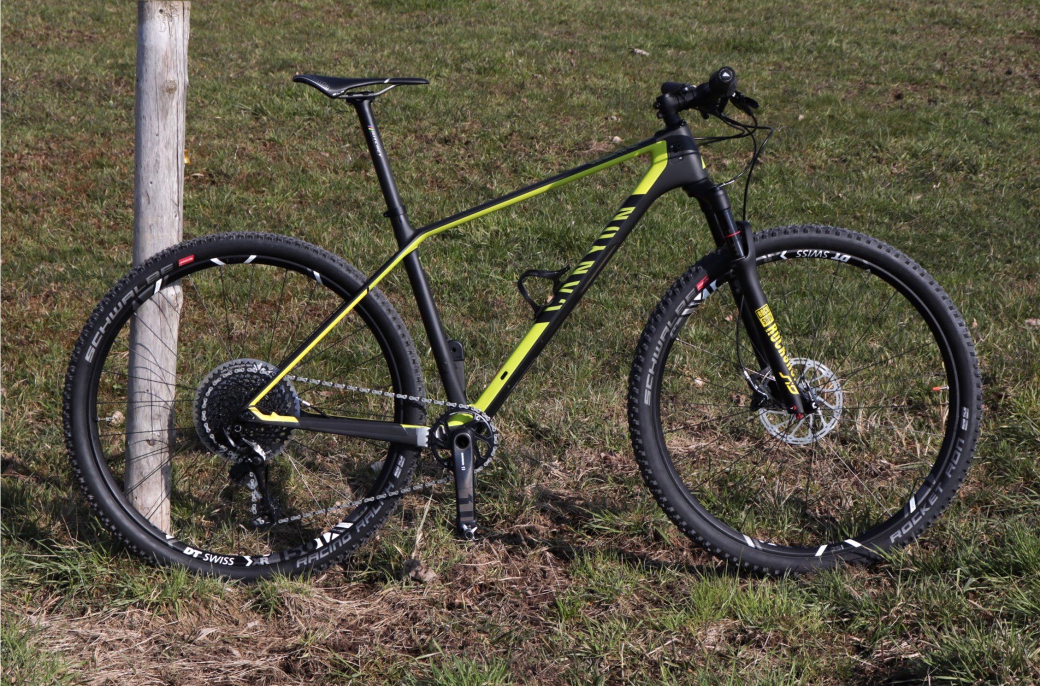

Liebäugle derzeit mit dem 6.0 Pro Race. Mein Ziel wäre es zunächst, unter 10 kg zu kommen.
Unter 10kg ist relativ einfach zu realisieren.
Ne leichte Stütze, nen leichten Sattel und umrüsten auf tubeless bringt schon einiges.
Alleine der verbaute Sattel wiegt 287g und die Stütze nochmal 300g
Meine Kombi aus Stütze ( Ritchey WCS Trail Carbon) und Sattel ( Tune Speedneedle) wiegt weniger als 300g, kostet halt auch etwas mehr
Frohe Ostern zusammen!
Habe zwar kein Bike im Nest, immerhin aber eine Bestellung. Ich habe gestern bei Canyon vor Ort das Exceed CF SL 6.0 Pro Race in Schwarz bestellt. Größe ist L bei 183, SL 87. Liefertermin ist laut Bestätigungsmail leider noch länger als auf der Canyon-Website angegeben: 4.-8.6.
Egal, dann kann ich in der Zwischenzeit schon mal das eine oder andere Tuningteil bestellen und euch mit Fragen löchern. :bier:

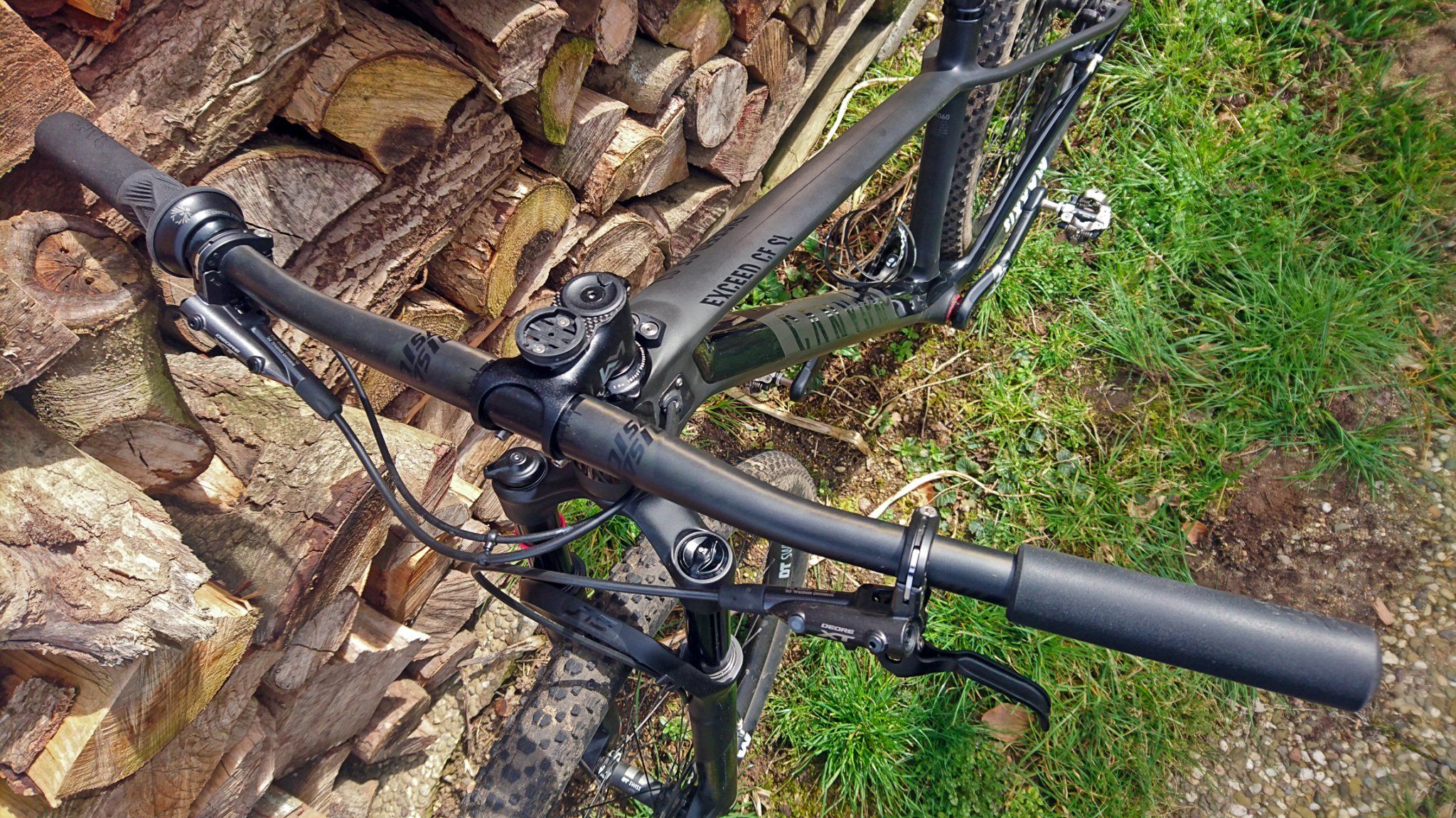

Hier mal mein 2017er CF SL 7.0 Pro Race in Größe S mit 9,04kg.
Geändert habe ich folgendes:
- Bremse: Shimano XT M8000
- Bremsscheibe hinten: Ashima AI2 160mm
- Pedale: Shimano XT M780
- Flaschenhalter: Bontrager XXX
- Garminhalter: Eigenbau Carbon
- Lenker: Santa Cruz CF Flat Bar 720mm
- Vorbau: Newmen Evolution SL 318.2 60mm
- Sattel: Selle Italia SLR Carbonio Kit Flow
- Sattelstütze: Ritchey Carbon WCS Trail FlexLogic
- Kurbel: SRAM X01
- RockShox Lenkerremote entfernt und Gabel auf Compression Knob umgebaut
- Reifen Tubeless

Kannst du mir sagen, wo und was du für den RockShox Umbau bestellt hast.
Bestellt habe ich lediglich diesen Compression Knob.
Diesen habe ich der Optik halber noch schwarz matt lackiert.
Außerdem muss in der Kartusche die Rückstellfeder entfernt werden. Dazu gibts im Forum irgendwo eine Anleitung.
Im Endeffekt siehst du diese Feder direkt wenn du die Kartusche raus ziehst, Feder aushängen und entnehmen.
Des Weiteren habe ich mit dem Dremel oben auf der Kartusche zwei kleine Vertiefungen eingeschliffen, damit beim Lockout ein "einrasten" spürbar ist, da der Hebel über diesen Punkt auch noch etwas weiter gedreht werden kann und die Gabel dann wieder offen ist.

Hast du den Garmin Halter selbst gebastelt...?
Gesendet von meinem Redmi Note 4 mit Tapatalk
mit der suche bei aliexpress findet man auch solche halter, da lohnt das basteln nicht (suchbegriff: edge holder)
