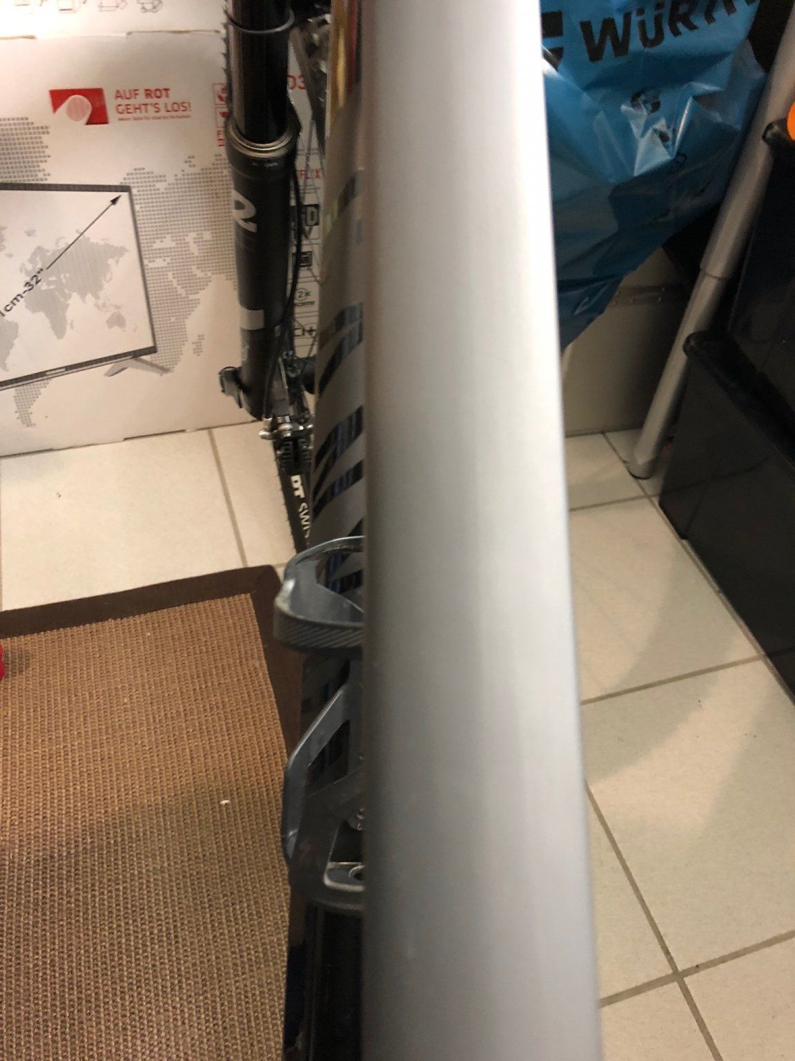

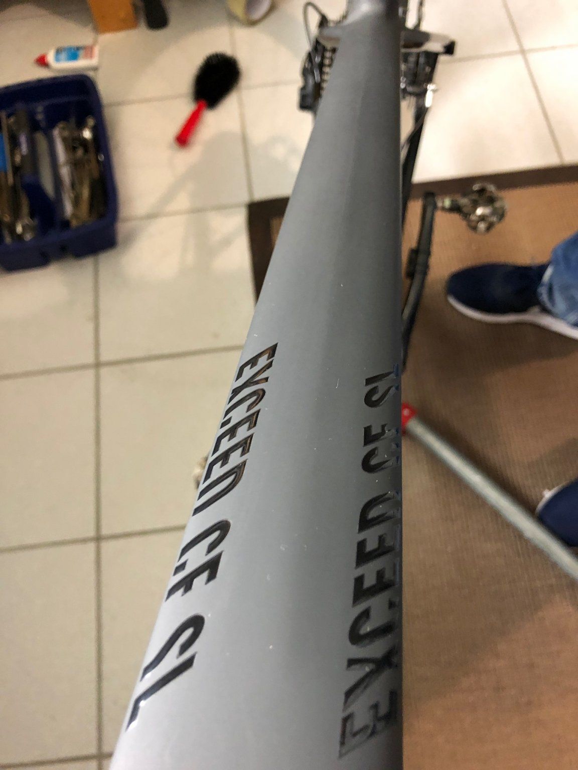

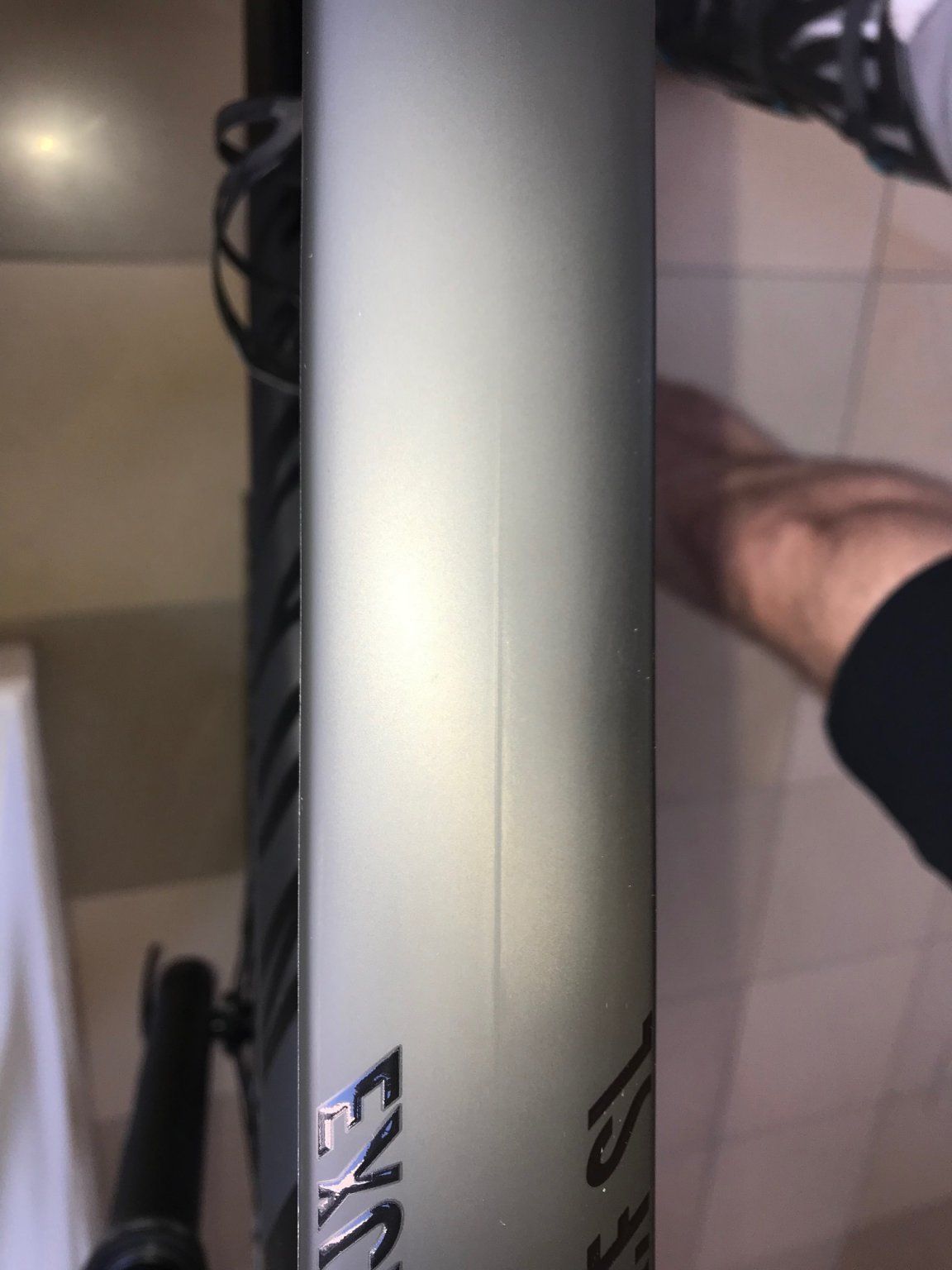

Auf dem Oberrohr genau Mittig sind 2 Streifen im Lack sichtbar. Die oberste Lackschicht ist ganz glatt, also dürfte Streifen in der Grundierung oder darunter liegen. Sieht irgendwie wie eine unsaubere Nahtstelle aus:

"Zu deiner Reklamation, der Einsatz eines neuartigen Fertigungsverfahrens und Beschichtungssystems ermöglicht es Canyon, einen direkten Blick auf die Carbonfasern zu gewähren. So ist die Faserbelegung eines jeden Rahmen sichtbar und jedes Chassis erhält ein einzigartiges Finish. Je nach Winkel des einfallenden Lichts kann das Aussehen dieses Finish variieren. Das stellt keine Beeinträchtigung des Rahmens oder Lacks dar."
Also ich weiß, wie Carbon Fasern aussehen, dieser "Streifen" ist definitiv keine gleichmäßige Struktur des Carbons. Aber wenn dem so wäre, müssten ja viele hier offensichtlich ähnliche Striche im Rahmen erkennbar haben. Kennt jemand von euch also solche Streifen im Oberrohr?
Wirkt das für euch normal?
Würd mich über eure Meinung dazu freuen.
