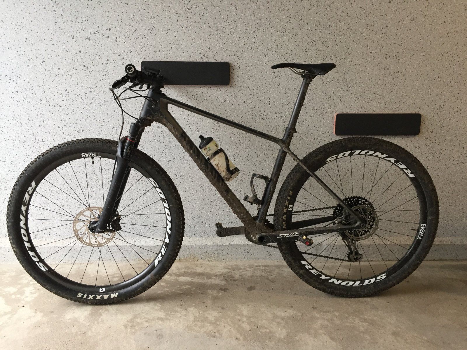

Welche Größe würdet Ihr bei 1,82, SL 87cm empfehlen? Ich denke L ist hier die bessere Wahl, evtl. noch den Vorbau (90mm) gegen einen mit 70mm tauschen.
Ich habe mich bei 182 und 86 SL für L entschieden und auch den Vorbau getauscht, passt bei mir meiner Meinung nach besser als das M, da war die Sattelüberhöhung für meinen Geschmack zu groß und ich konnte das Lot über der Pedalachse nicht richtig anpassen
welchen Vorbau hast Du jetzt verbaut?
Ich habe einen 80mm Vorbau montiert...die Einstellung sieht bei mir dann so aus...
