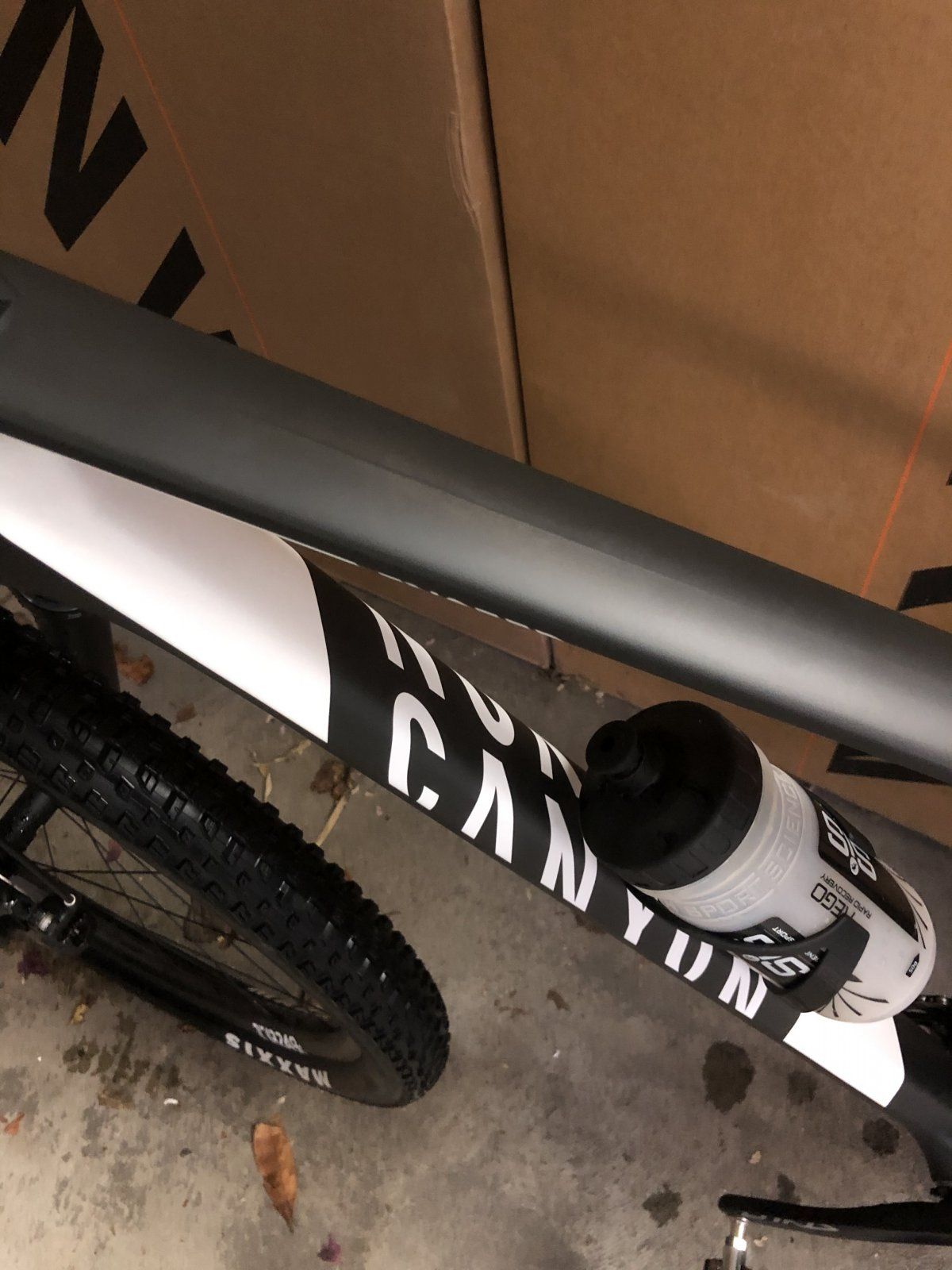

Mein gebrochener Rahmen wurde nun endlich getauscht. Hat ja nur 7 Wochen gedauert. Der neue ist allerdings so dünn lackiert dass an einigen Stellen Linien durchschimmern. Persönlich stört es mich nicht, da man genau hinschauen muss. Aber sowas ist auch wieder typisch Canyon. Schauen die sich sowas vorher nicht an? Hier ein Foto der Linie am Oberrohr. Schimmert an anderen Stellen auch durch.
Das ist vom Carbon und kein Defekt. Es gibt da schönere und weniger schöne Rahmen.
Ich würds direkt wieder reklamieren, weils kacke ausschaut fürs Geld.
Meiner hat sowas nicht, das scheint nur beim Unterrohr etwas durch, wo es nicht auffällt.
