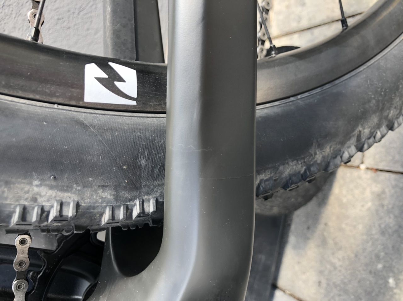

Mein Exceed 7.0 aus 2020 hat nach 300km nen Riss an der Kettenstrebe. Selbst wenn es nur der Lack ist darf das nicht sein meiner Meinung nach. Kein Sturz oder ähnliches. Nun wird es dieses Jahr nix mehr mit MTB ?? Hin und her Schickerei nun.

@mogwai1904 Laut Canyon sind ja 2,25 Zoll das Maximum.

Bezüglich meines Risses im Rahmen hat Canyon nun nach 1 Woche geantwortet. Man leitet es an die Werkstatt weiter die sich dann in ca 4 Wochen meldet. Erst dann kann ich es einschicken. Sprachlos. Hab auch keine Lust auf eine Rückgabe weil ich schon paar Sachen geändert hatte.
Naja. Hilft nur warten.
