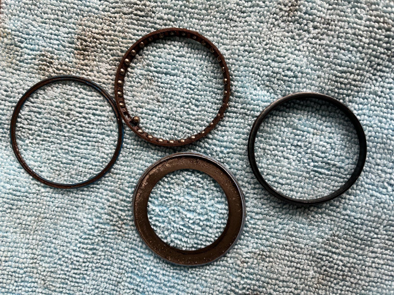

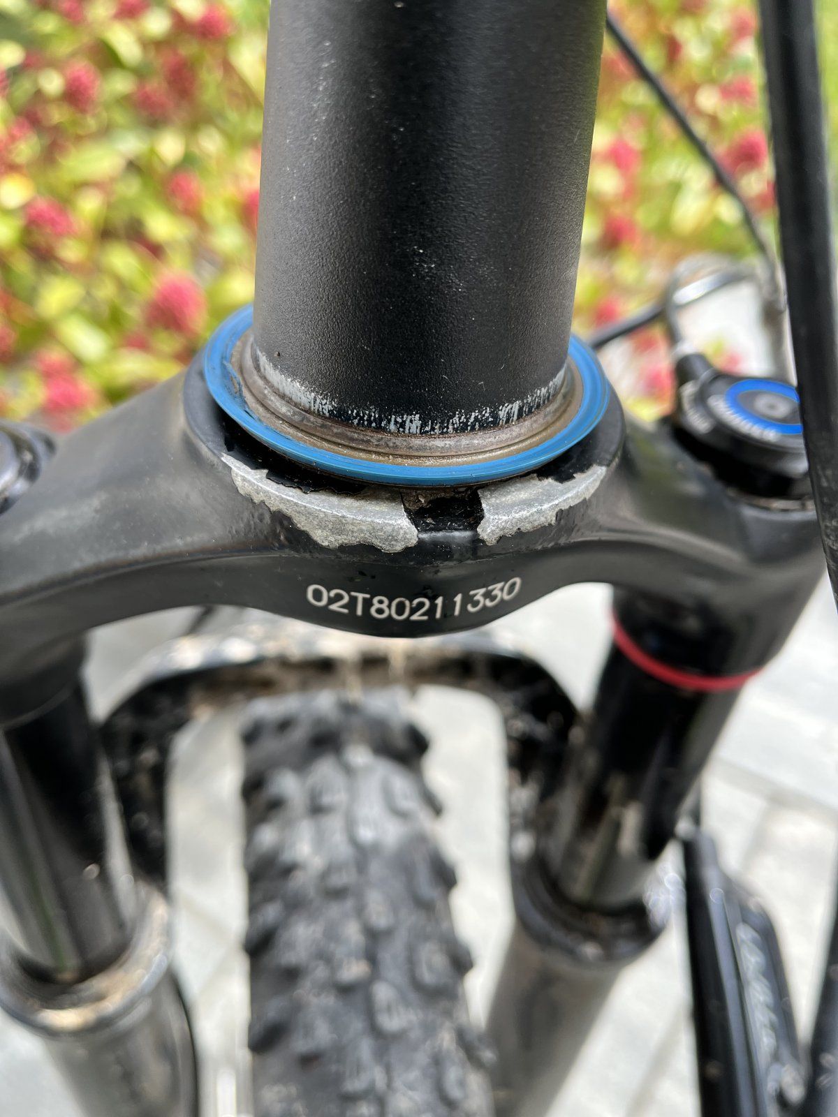

Hallo zusammen,
ich habe Probleme mit dem unteren Steuersatz von meinem Exceed CF SL 7.0 Pro Race von 2018…
primär aufgefallen ist mir ein Lackschaden an der Gabel, habe dann mal die Gabel ausgebaut und den Steuersatz inspiziert oben gekapselte, alles tutti, unten „offenes Lager“ ziemlich süffig/verrostet.
kein Problem dachte ich mir, erst einmal CANYON angeschrieben, was die zur Gabel sagen…kann ja dauern mit der Antwort von daher wollte ich mir erst einmal einen neuen Steuersatz unten kaufen. Wenn ich richtig gemessen habe, dann bräuchte ich für die tapered Gabel einen
IS 47/40 (integriert)
Steuersatz…
GIBT ES ABER NICHT!
Zumindest finde ich keinen…
Kann jemand helfen?
Grazie

Hallo zusammen,
Steuersatz…
GIBT ES ABER NICHT!
Kann jemand helfen?
Grazie
Für unten ein Lager mit den Abmessungen 52x40x7 und für oben 41x30.2x6,5 nehmen zB hab ich da eins von hier genommen: € 3,27 50%OFF | Bike Headset Stahl Lager 41 41,8 47 49 52mm nur Reparatur Lager Für 28,6 44mm30mm 40mm Mountainbike fahrrad Zubehör
