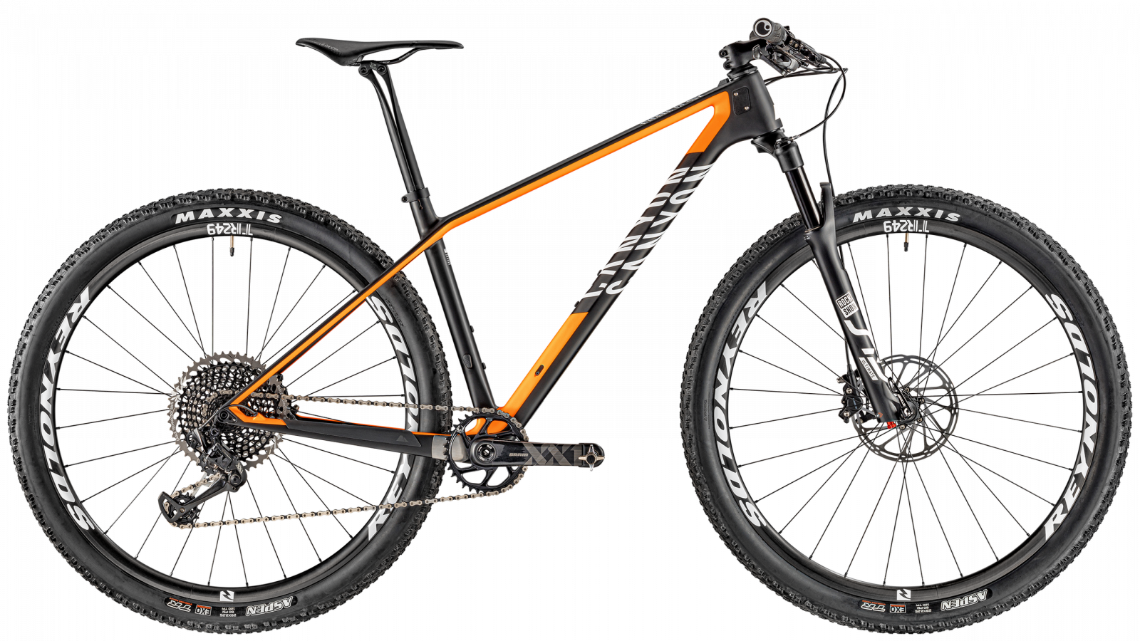

Bist du sicher, dass es ein 2018er Modell ist? Das gezeigte Rad ist doch das ab 2020 veröffentlichte Modell... Dieses hätte oben wie unten ein IS52-Steuerlager. Ein passendes Ersatzteil findest du z. B. hier, sofern du nur ein neues Lager brauchst: https://www.kugellager-shop.net/ac4252-45-45-ac4252h7-52x42x7-steuersatz-42x52x7.html
Den kompletten Lagersatz mit Schalen etc. findest du direkt auf der Seite von Acros über die Modellwahl.
Ja, ist von 2018

Hmm... Sieht halt definitiv nach dem 2020er Rahmen aus. Das war dann wohl eine Sonder-Edition. (Auf dem Bild hier siehst du den 2018er Rahmen. Vor allem im Bereich Oberrohr/Sitzrohr weicht der doch erheblich ab. Daher dachte ich bei deinem Rad an den aktuellen Rahmen.)
Du kannst bei der von mir verlinkten Seite auch nach einem entsprechenden 47er Lager suchen. Die haben eigentlich alle gängigen Lager für Bikes im Sortiment.
