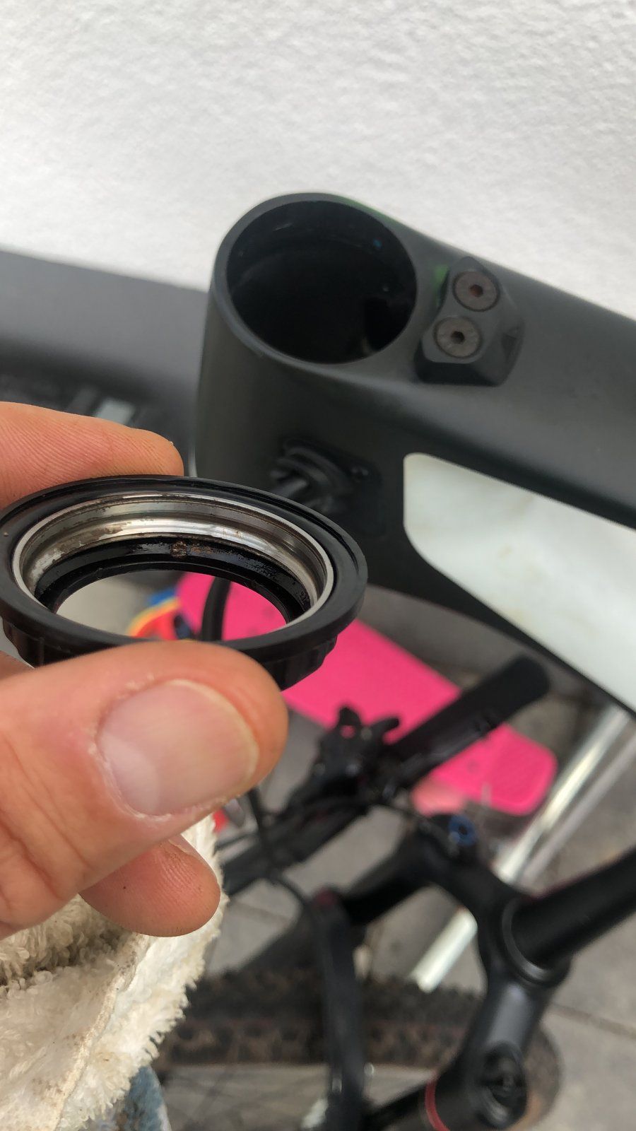

Servus. Kann jemand was zu dem Teil sagen. 2020er Exceed Wollte das obere Lager am Steuersatz wechseln aber es zerfiel in alle Teile und nun steckt die äußere Hülle dort in dem Teil was eingepresst war. So ein rundes Kunststoffteil wo das Lager drin sitzt. Würde es gerne neu bestellen falls ich die lagerschale nicht entfernt bekomme.
Grüße

Die Nummer steht normalerweise drauf.
Und das ist so ziemlich das einzige Teil des beschissenen Steuersatzes, was quasi nicht kaputt gehen kann :D
Bei mir steht wirklich keine Nummer drauf. Aber hat ja gehalten 😂
Aber die Lager waren echt nach 8 Monaten so durch.

Aber mir könnte vielleicht wirklich jemand bei den Steuersatz Lagern helfen. Passt das mit IS52 und IS44??
gemessen ist das obere nur 41
Aber wenn ich über die Acros suche gehe kommt 52 44 raus 🙄🙄🙄
@Soleikagod Ich habe nur das untere Steuerlager hier: Acros AC 4052R1 double lip
Das steht übrigens immer auf der Dichtung. Aber das sieht man wirklich nur mit einer hochauflösenden Lupe. Ich habe eine 2,5x Lupe genommen und es nur erahnt. Dann eine 10x Lupe genommen, dann kann man es gestochen scharf ablesen. Möglicherweise geht es auch mit einem Smartphone und dann nach dem Fotografieren das Bild großziehen (ist mir gerade so eingefallen).
Habe festgestellt, dass das obere Lager ein blocklock Lager ist. Es kommt schon in der kunststoffschale eingepresst. Diese Schale wäre aber bei mir in Ordnung.
Auf jeden Fall alles total verbaut mit Dutzenden Ringen, Dichtungen und Zentrierungen. Und dreckig wird es eh. Wer denkt sich sowas aus
