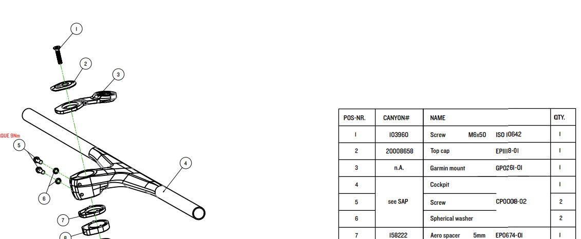

Hat jemand ne Idee wie und wo man eine Lupine Piko am neuen Lenker/Vorbau CP08 anbringen kann? Es gibt von Lupine zwar ein Spacer mit 10mm höhe, aber Spacer fallen in meinem Fall weg. Danke im vorraus.

Ich kann an dem Cockpit kein gutes Haar lassen. Er ist zu schwer, Montage von sehr vielen Lampen/Tachos ist fast nicht mehr möglich (nur noch mit Tricks oder Bastelei). Optisch kann man sich streiten, aber er erinnert mich zu extrem an einen Hammerhai.
Ja, die Sache mit dem Tacho/ Lampe hatte ich auch überlegt. Da mein Licht für vorn eh nur selten wirklich genutzt wird (gestern Abend z.B.), wäre bei mir der einzige Kritikpunkt die Tachobefestigung. Standard Sigma passt nicht? Möchtest du sagen was du für den Lenker bekommen hast?
@styl0 meiner war binnen ein paar Min. auf eBay wegverkauft :cool:
Da würde ich so nicht ganz zustimmen. Ich fahre einen Syncros Fraser und der ist in jedem Fall deutlich leichter als eine klassische Kombination aus Lenker und Vorbau. Es gibt von Syncros verschiedene gut passende Garminhalterungen, so das dieser Punkt eigentlich nicht wirklich kritisch ist. Einzig bei der Montage einer Lampe wird es anspruchsvoller, aber auch dieses Problem konnte ich mit ein wenig bastlerischem Geschick sehr elegant lösen. Gibt es von Canyon keine passende Computerhalterung?
Soweit ich weiß nur eine Garminhalterung. Wo soll die Lampe dann noch hin?

Interessante Sicht auf den Lenker. Für mich ist der ein Kriterium darüber nachzudenken, ob ich dieses Rad wirklich kaufen soll oder besser gleich was anderes nehme...
@dopaul soweit würde ich nicht gehen.
Ich kann grade nur für Canyon sprechen und nicht für Scott (Syncros Cockpit), aber bei dem Lux/Exceed wird lediglich eine Abdeckkappe für "normale", runde Spacer und Vorbauten benötigt und die A-Head Kappe passt eben nicht mehr. Ersteres bekommt man für umsonst vom Support zugesendet (<1 Woche), letzteres bekommt man überall im Fachhandel.
Für mich was das Cockpit nicht praktikabel wegen des Gewichts, der Optik und den sehr eingeschränkten Möglichkeiten Tachos + Lampen montieren zu können (Nachtfahrten, 24h Rennen etc.).
