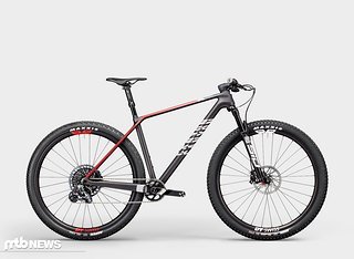

Das neue Canyon Exceed CFR LTD
# Das neue Canyon Exceed CFR LTD – Das Racehardtail kostet 6.499 € und wiegt in unserer getesteten Größe L 9,13 kg.

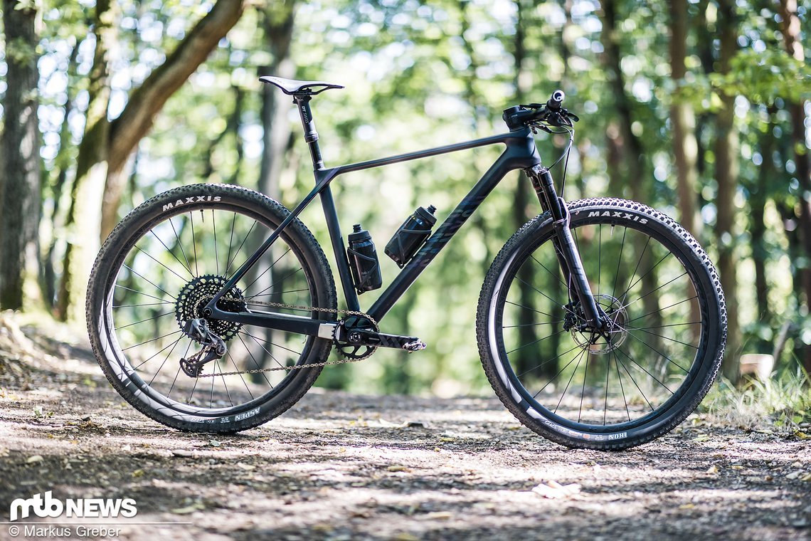

Canyon setzt beim neuen Exceed auf ein ausgeglichenes Geometriekonzept
# Canyon setzt beim neuen Exceed auf ein ausgeglichenes Geometriekonzept – Der Lenkwinkel beträgt beim überarbeiteten Racehardtail der Koblenzer nun 69°, der Reach in Größe M 435 mm und der Sitzwinkel 75°.

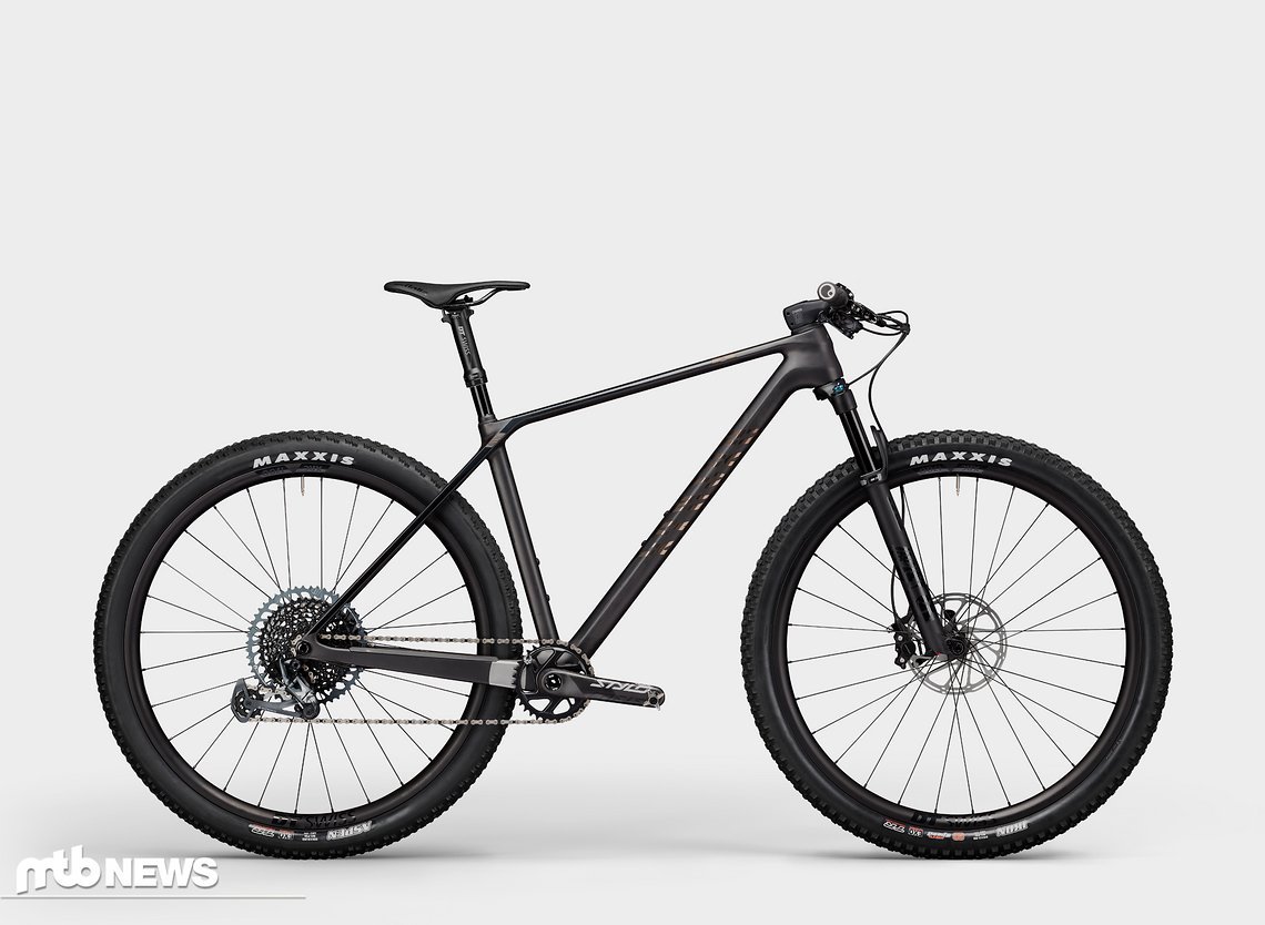

Angetrieben wird das Exceed CFR LTD mit der XX1 AXS Eagle-Gruppe aus dem Hause SRAM
# Angetrieben wird das Exceed CFR LTD mit der XX1 AXS Eagle-Gruppe aus dem Hause SRAM
DT Swiss D232 One Sattelstütze aus Carbon
# DT Swiss D232 One Sattelstütze aus Carbon – Beim LTD-Modell findet sich auch eine absenkbare Sattelstütze am Bike wieder. Die D232 One ist mit minimalistischen 369 Gramm einer der leichtesten auf dem Markt.
Das neue hauseigene MTB-Cockpit von Canyon
# Das neue hauseigene MTB-Cockpit von Canyon – Die Lenker-Vorbau-Einheit besitzt eine Breite von 740 mm und eine Vorbaulänge von 80 mm. Das neue Cockpit kommt bei allen CFR- und SLX-Modellen zum Einsatz. Dazu später mehr!
Beim Exceed CFR LTD werden rundum Anbauteile von SRAM verbaut
# Beim Exceed CFR LTD werden rundum Anbauteile von SRAM verbaut – Demensprechend darf in der Rennmaschine eine RockShox SID Ultimate SL Gabel natürlich nicht fehlen.
Leicht und steif
# Leicht und steif – Serienmäßig werden die Reynolds Black Label Laufräder verbaut. Die Felgen besitzen eine Maulweite von 30 mm an der Front und 28 mm am Heck.

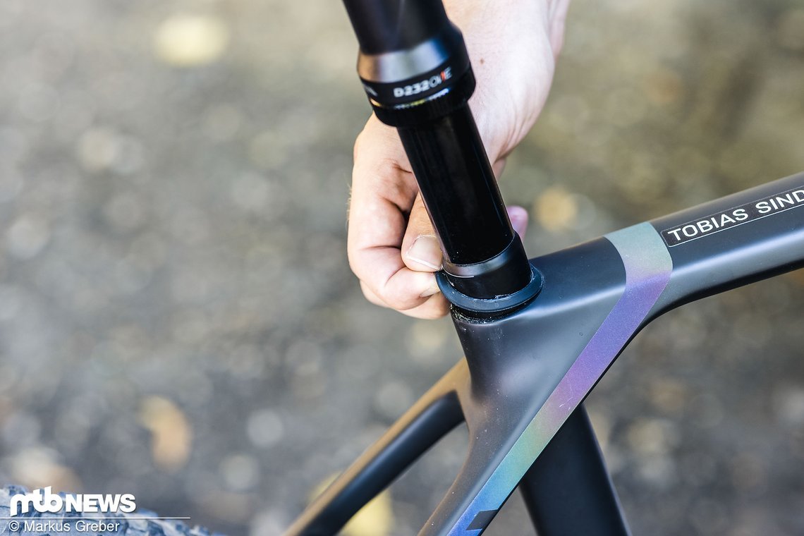

Die Funktionsweise der Sattelklemmung im CT-Scan dargestellt
# Die Funktionsweise der Sattelklemmung im CT-Scan dargestellt – Das Prinzip ist relativ simpel: Eine kleine Madenschraube wird angezogen, sodass ein passgenauer Kegel schräg von unten auf die Stütze drückt und diese somit fest im Sitzrohr eingeklemmt.
Äußerst schlicht
# Äußerst schlicht – Die Klemme ist somit optisch kaum wahrzunehmen, was zu einem schönen optischen schönen Gesamtbild beiträgt.
Alles dicht!
# Alles dicht! – Eine kleine Dichtung am Übergang vom Sitzrohr zur Sattelstütze sorgt dafür, dass keinerlei Wasser oder Schmutz in den Rahmen eindringen kann.

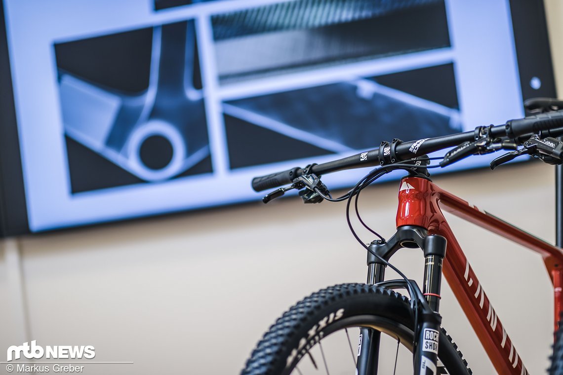

Das eigentliche Herzstück des neuen Exceeds ist aber weder die Optik noch die modifizierte Geometrie. „CFR“ sind nämlich die drei Buchstaben, die im Zentrum der Präsentation des Racebikes stehen. „Canyon Factory Racing“ soll schlichtweg ein Äquivalent für absolut leichte und steife Rahmen sein. Firmenintern ist die Technologie, die sich hinter diesen Buchstaben verbirgt, beispielsweise schon vom Straßenrad Ultimate bekannt. Nun wurde sie aufs MTB-Hardtail umgemünzt.
Die besonderen und äußerst kostspieligen Carbonfasern werden firmenintern liebevoll als „Einhornhaar“ bezeichnet und kommen in der Radbranche bislang kaum zum Einsatz. Die Torayca M40X Fasern bilden zusammen mit dem „NanoAlloy“ Harzsystem von Toray ein steifes Gesamtkonstrukt bei sehr geringem Materialeinsatz. Die M40X-Fasern haben den großen Vorteil, über gleichermaßen hohe Zugfestigkeits- und Steifigkeitswerte zu verfügen. Normalerweise müssen bei Carbonfasern zwischen diesen beiden Eigenschaften Abwägungen getroffen werden. Man kann zum Beispiel einen sehr leichten und steifen Rahmen aus Fasern mit hohem E-Modul bauen, der aber in der Regel zu spröde ist, um den nötigen Stoßprüfungen standzuhalten. Das „Einhornhaar“ bietet eine optimierte Kombination aus Zugfestigkeit und Steifigkeit, weshalb der Rahmen mit weniger Materialverstärkungen auskommt und dennoch stabil genug ist, um den Materialtests standzuhalten, so Canyon.
Dick sieht anders aus!
# Dick sieht anders aus! – Ein kleines Stück einer Kettenstrebe verdeutlicht die dünnwandige Bauweise des Exceeds.
Der Exceed-Rahmen im Prüfstand
# Der Exceed-Rahmen im Prüfstand – Canyon stellt eigenen Aussagen zufolge höhere Anforderungen an seine Produkte als es die ISO4210 fordert. Bevor ein Bike wie das Exceed auf den Markt kommt, unterzieht Canyon dem Rahmen etliche hauseigene Tests, um den gestellten Anforderungen gerecht zu werden.
Prüfung auf Herz und Nieren
# Prüfung auf Herz und Nieren – Canyon stuft das Exceed gemäß eigener Testkategorie in Stufe 3 (von 5) ein. Darin heißt es unter anderem, dass die Bikes für "raues und unbefestigtes" Gelände sowie bei Sprüngen bis zu 60 cm Höhe zugeleassen sind. Das entspricht in etwa der ASTM-Condition 3.
Dies hat zur Folge, dass der neue CFR-Rahmen an Stellen, an denen hohe Kräfte auftreten, ohne beziehungsweise nur mit minimalistischen Verstärkungen auskommt und in Größe M inklusive Schaltauge, Chainsuckblade, Kettenstrebenschutz und Sattelklemme laut Canyon nur 835 Gramm auf die Waage bringt. Das Gewicht des Rohrahmens soll in Größe M bei 740 Gramm liegen, ohne dass Steifigkeitsverluste in Kauf genommen werden müssen. Bei SLX- und CF-Modellen greift Canyon auf die bisher bekannten und bewährten Carbonlayups zurück. Die Rahmen kommen daher etwas schwerer, allerdings mit ähnlichen Steifigkeitswerten wie der CFR daher, da an Stellen wie beispielsweise dem Tretlagerbereich mehr Material aufgebracht werden muss. Die Gewichte der lackierten Rahmen in Größe M sowie sämtlicher Hardware gibt Canyon wie folgt an:

Gespannt begaben wir uns auf die erste Testrunde mit dem neuen Canyon Exceed. Nach einem ersten Setup lässt sich auf der leichten Rennmaschine schnell eine angenehme Sitzposition finden – nicht zu kompakt und nicht zu gestreckt. Die Geometrie hinterlässt wie versprochen einen ausgewogenen Eindruck, der das Pedalieren im Sitzen zu einem sportlichen, aber nicht verkrampften Fahrerlebnis werden lässt. Also ab in den ersten Anstieg!
Und dort sticht das Exceed beeindruckend nach vorne: Schnelle Antritte mag das Canyon durch den spürbar steifen Tretlagerbereich besonders. Dem Fahrer wird zu jeder Zeit das Gefühl einer optimalen Antrittseffizienz vermittelt, sodass das Rad aus engen, wendigen Passagen stark nach vorne schießt. Die steifen Reynolds-Carbonlaufräder tragen mit der geringen rotierenden Masse ihren Teil dazu bei, dass das Rad einen äußerst zufriedenstellenden Vorwärtsdrang vermittelt. In langen ansteigenden Passagen schlägt sich das Exceed ebenfalls gut, wenngleich es in diesen Streckenabschnitten vor allem von dem geringen Gesamtgewicht des Rads profitiert. Nichtdestotrotz stimmt hierbei der geometrische Ansatz Canyons: Die Sitzposition ist ähnlich wie beim Pedalieren in der Ebene nicht zu kurz und nicht zu lang, sodass der Pilot einerseits aufrecht genug auf dem Bike sitzt, um gut Druck aufs Pedal bringen zu können, andererseits in extrem steilen Passagen den Schwerpunkt aber auch so verlagern kann, um stark am Lenker ziehen zu können – ohne dass ein verkrampftes Fahrgefühl entsteht und die Front nach oben steigt.

Apropos Variostütze: Die DT Swiss D232 One ist im Exceed zweifelsohne eine Bereicherung. Das Mehrgewicht im Vergleich zu Standardstützen ist akzeptabel und die 60 mm Hub sind für den XC-Bereich unserer Meinung nach passend gewählt. Eine größere Eintauchtiefe ist nicht zwingend erforderlich und wäre technisch gesehen aufgrund der hohen Überstandhöhe des Oberrohrs wohl auch kaum möglich. Der Vorteil bei lediglich 60 mm Hub ist, dass in kräftezehrenden Abfahrten ein kurzes Absitzen auf dem Sattel annähernd problemlos möglich ist, ohne dass der Kraftaufwand in den Oberschenkeln durch das Absitzen bzw. Aufstehen zu hoch wird – XC-Rennfahrer werden es zu schätzen wissen! Auch einige kurze Kurbelumdrehungen sind im abgesenkten Zustand ohne weiteres möglich. Gleichzeitig ist die Beinfreiheit in technischen schweren Abfahrten ausreichend vorhanden, sodass in extrem steilen Sektionen das Gewicht schnell nach hinten verlagert und in schnellen, flowigen Abschnitten der Schwerpunkt zentraler gehalten werden kann.

  • Sattelstütze Die DT Swiss 232 One Sattelstütze ist für XC-Fahrer ein echter Zugewinn. Verhältnismäßig leicht, passender Hub und jetzt auch als Alu-Version erhältlich. Die Vorteile wurden im Testeindruck ausführlich erläutert – das dürfte einigen XC-Fahrern gefallen!

# Hat uns definitiv gefallen! – Die DT Swiss D232 One Sattelstütze konnte uns im Test überzeugen. Ein gelungenes Konzept für XC-Racer: Leicht, ein clever gewählter Hub sowie einfach zu bedienen und warten!
