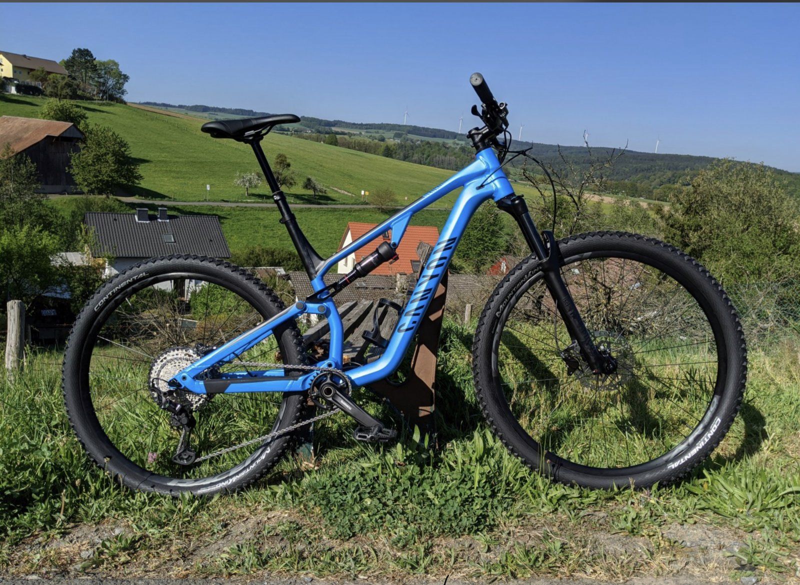

Hey @Orby, ich habe hier im Forum noch zwei Bilder vom Neuron zum Thema Rahmengrösse gefunden:
1. Das gelbe ist Grösse L eingestellt für einen Fahrer mit SL 92/93 (krasse Sattelüberhöhung)
2. Das blaue ist Grösse XL eingestellt für einen Fahrer mit SL 92
Wenn ich das blaue Bike so betrachte, so müsste sich der Dropper noch weitere 2-3 cm. Im Rahmen versenken lassen... oder nicht? Ich finde gerade den unterschied so heftig. Beim L wäre ich also mit meiner SL 90 von der Sattelstütze her voll ausgezogen, beim XL wiederum nicht tief genug im Rahmen????

Je weiter du den Sattel ausziehst, umso flacher wird der Sitzwinkel. Da du ihn richtig weit ausziehen musst, bleiben von 74,5° wenig übrig. Der Sitzwinkel wird meist auf Stackhöhe gemessen, also Steuerrohr.
Ich persönlich finde 74,5° schon eher flach, ich hab damit das Giant Trance 29 in XL getestet. Das Bike hat sich weder besonders groß für mich angefühlt (laut HP Giant erst ab 1,87m :D) noch besonders steil der Sitzwinkel. Könntest dir auch mal anschauen. War nicht so verkehrt.
Beim XL ist die Front um 28mm höher. Wenn du das L versuchst mit Spacern unter dem Vorbau höher zu bekommen, verlierst du wieder Reach. Hier die Erklärung wieso. Das Bike ist aber eigentlich schon zu kurz, also bleibt nur ein Lenker mit richtig Rise. Vermutlich 30-35 Rise.
Musst du also beim XL vielleicht die Dropper tauschen, hier zwei Ideen auf die schnelle mit One Up (da kannst den Hub um 10 oder 20mm verringern) und einer Highline. Sind alle in den drei Maßen verfügbar. Eigentlich reicht Remote lösen vorne vom Lenker damit der Zug im Rahmen rutschen kann, Stütze raus, neue einhängen (falls der gleiche Mechanismus, ist sowieso ein normaler Zug wie bei der Schaltung, nur manche haben die Kugel oben, ander unten), zurück und fertig.
Ein schöner und leichter Carbonlenker kostet auch gleich 130-160€. One Up, 77Designz, oder Race Face den Sicx gibt es sogar in schönen Farben. Bitte aber nicht gleich absägen, erst mal Testen und etwas daran gewöhnen :D
Damit man es sich etwas bildlich vorstellen kann, ich mit meinen 1,86m und SL 88cm auf 662 Oberrohr HT mit 800 Lenker.
Ich vermute dies ist die Größenempfehlung von Canyon, bis 1,92m das L.
