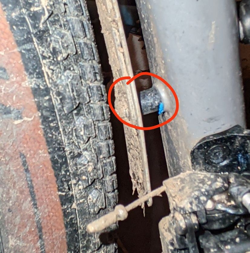

Ich habe mir noch keine Verlängerung gebastelt aber das kleine Distanzstück zwischen Schutzblech und Rahmen entfernt, da es die Reifenfreiheit vorne deutlich einschränkt. Zwischen Gabel und Schutzblech befindet sich jetzt nur noch ein bisschen Ikea Klebe-Tape.

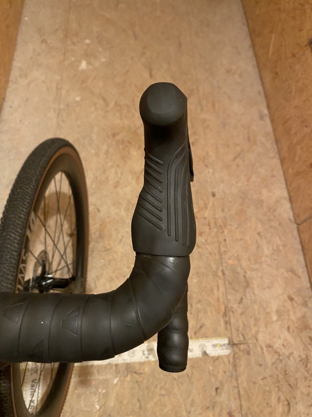

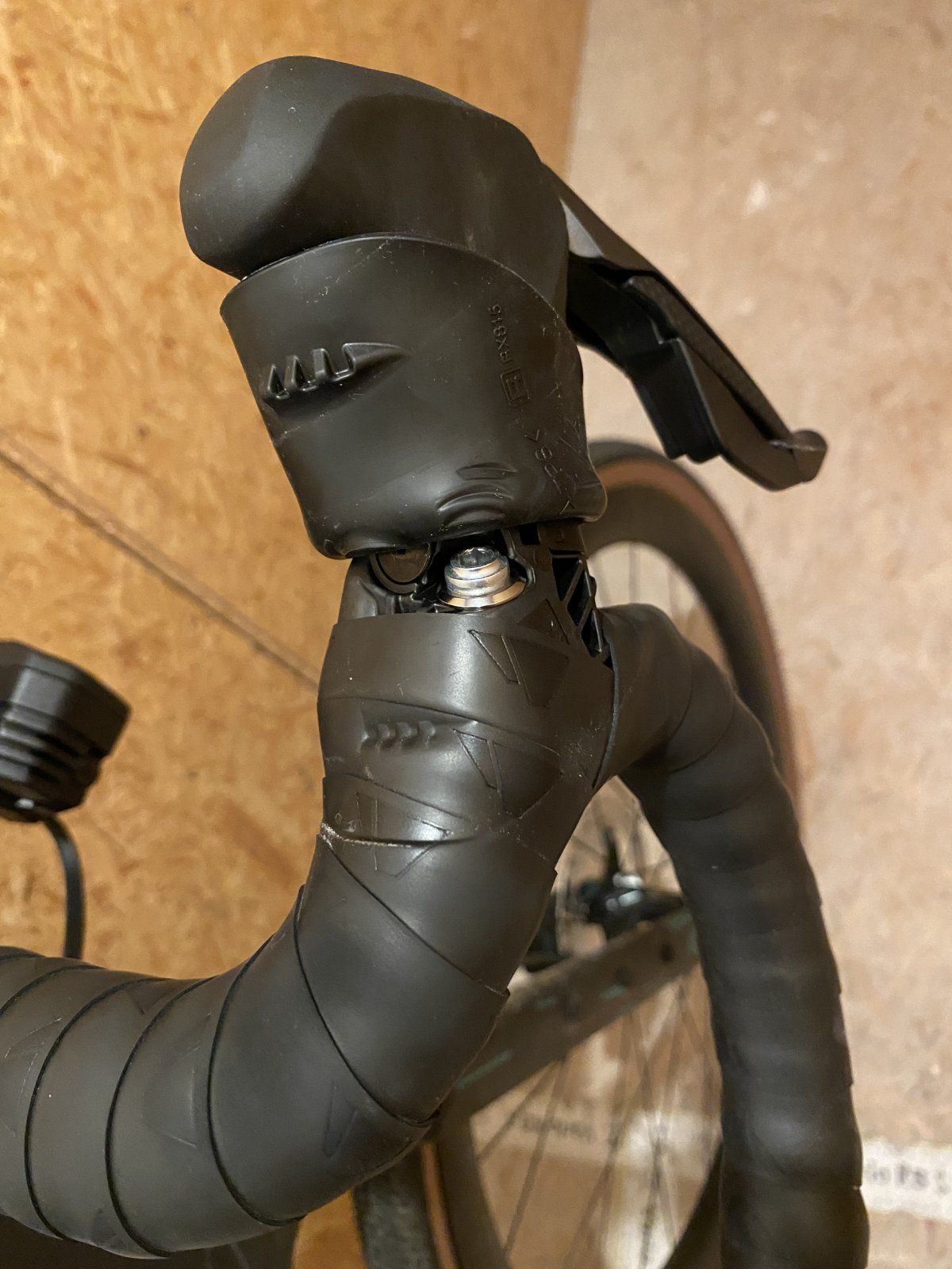

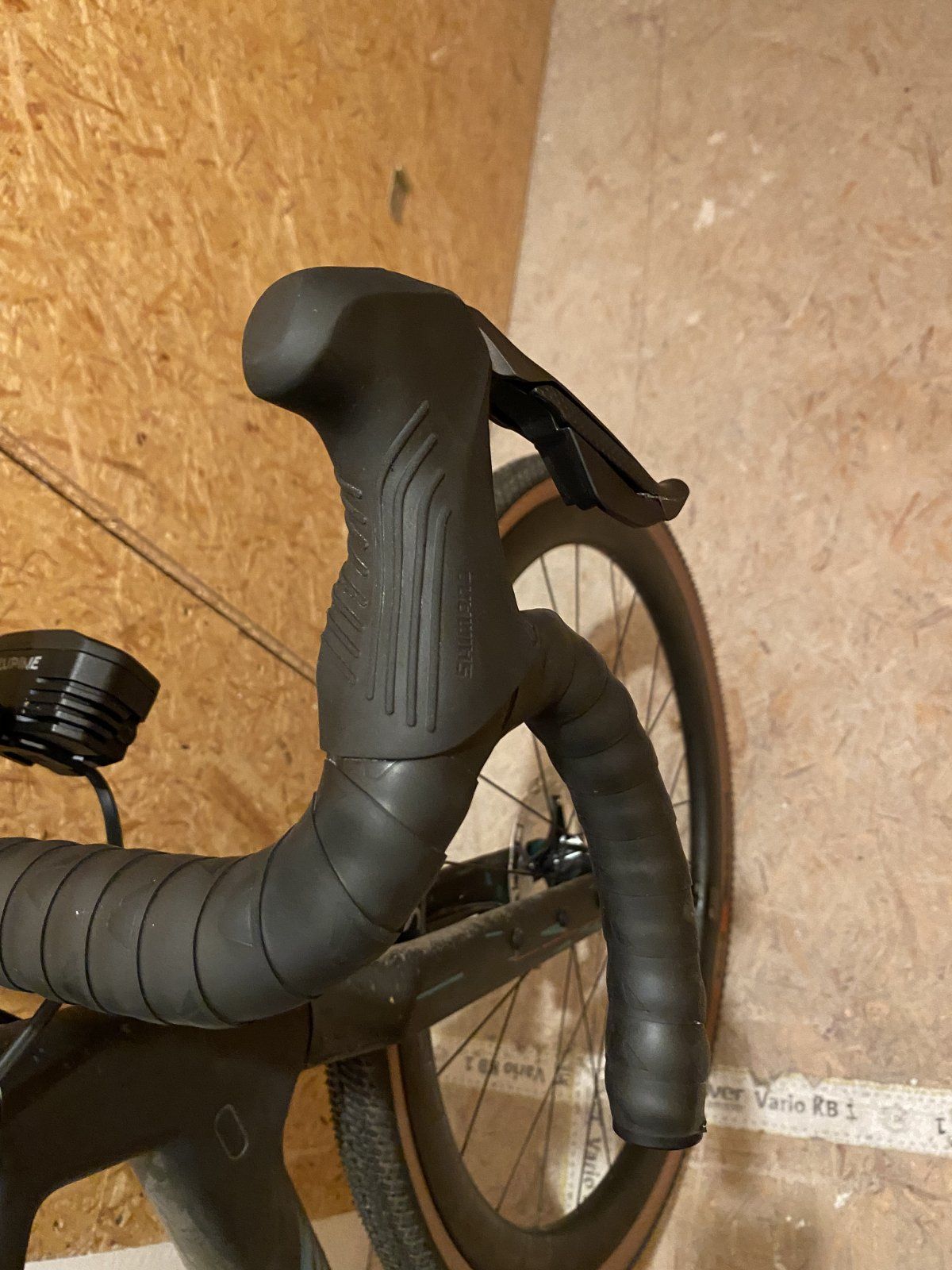

Kann hier jemand mal von den STIs und den Wicklungen mit Shimano GRX System schicken? Würde das gern mal zu dem SRAM vergleichen.
Hintergrund ist, das Grizl meiner Freundin (ebenfalls ETAP SL7) ist auch gekommen und die STIs sehen fast noch schlimmer aus als bei mir.
Wenn das bei Shimano besser ist, bin ich langsam so genervt von Canyon, dass ich auf das GRX wechseln würde.
(Zumal beim Ultimate W100 mit Rival ETAP alles wunderbar ausschaut. Nicht perfekt, aber smooth und schick)

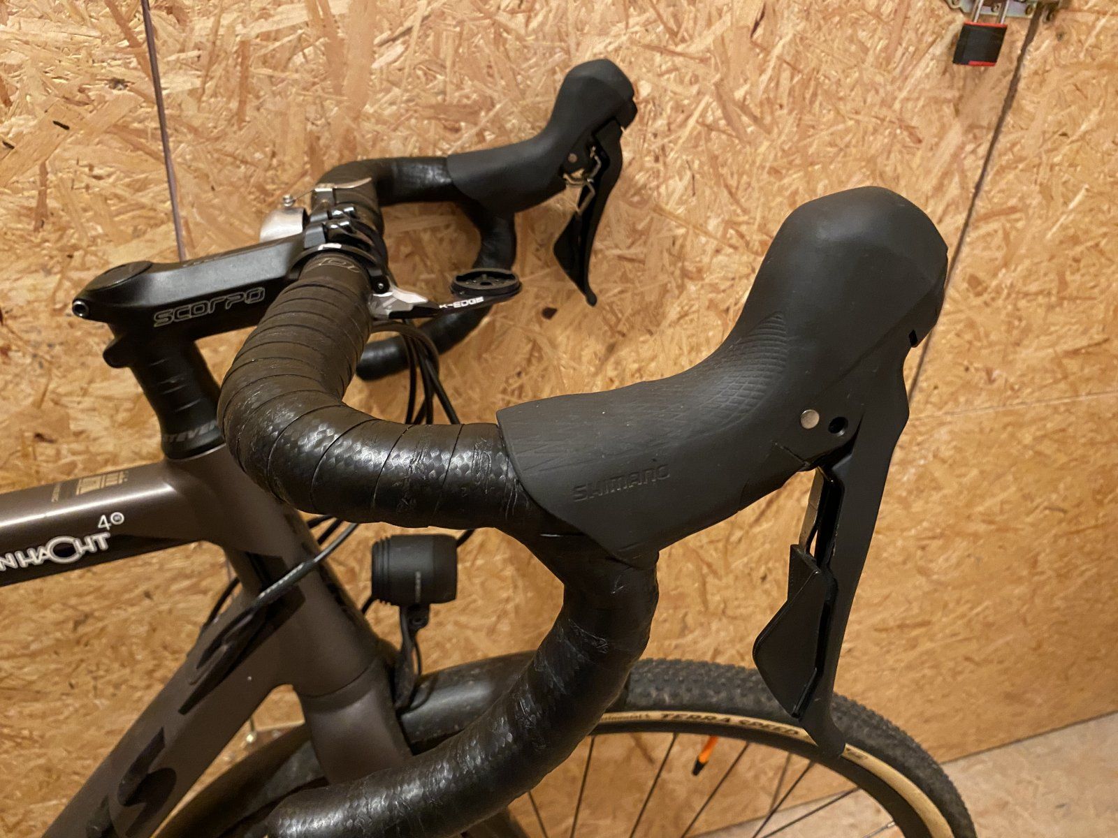

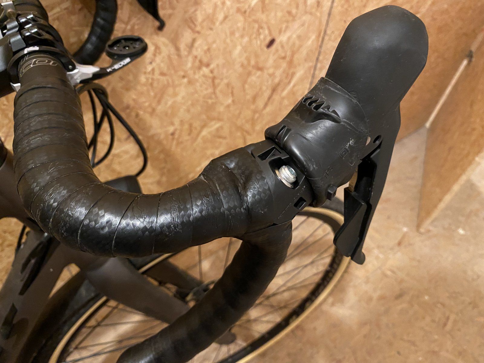

Das wären einmal ein SLX mit GRX Di2 und ein Stevens Supreme Pro mit GRX600 STIs. Beide noch gewickelt wie ausgeliefert.

Vielen lieben Dank! Canyon umwickelt die SRAM STIs gleich aber das schließt dann einfach nur kacke ab, da das Gummi dann noch weiter absteht....

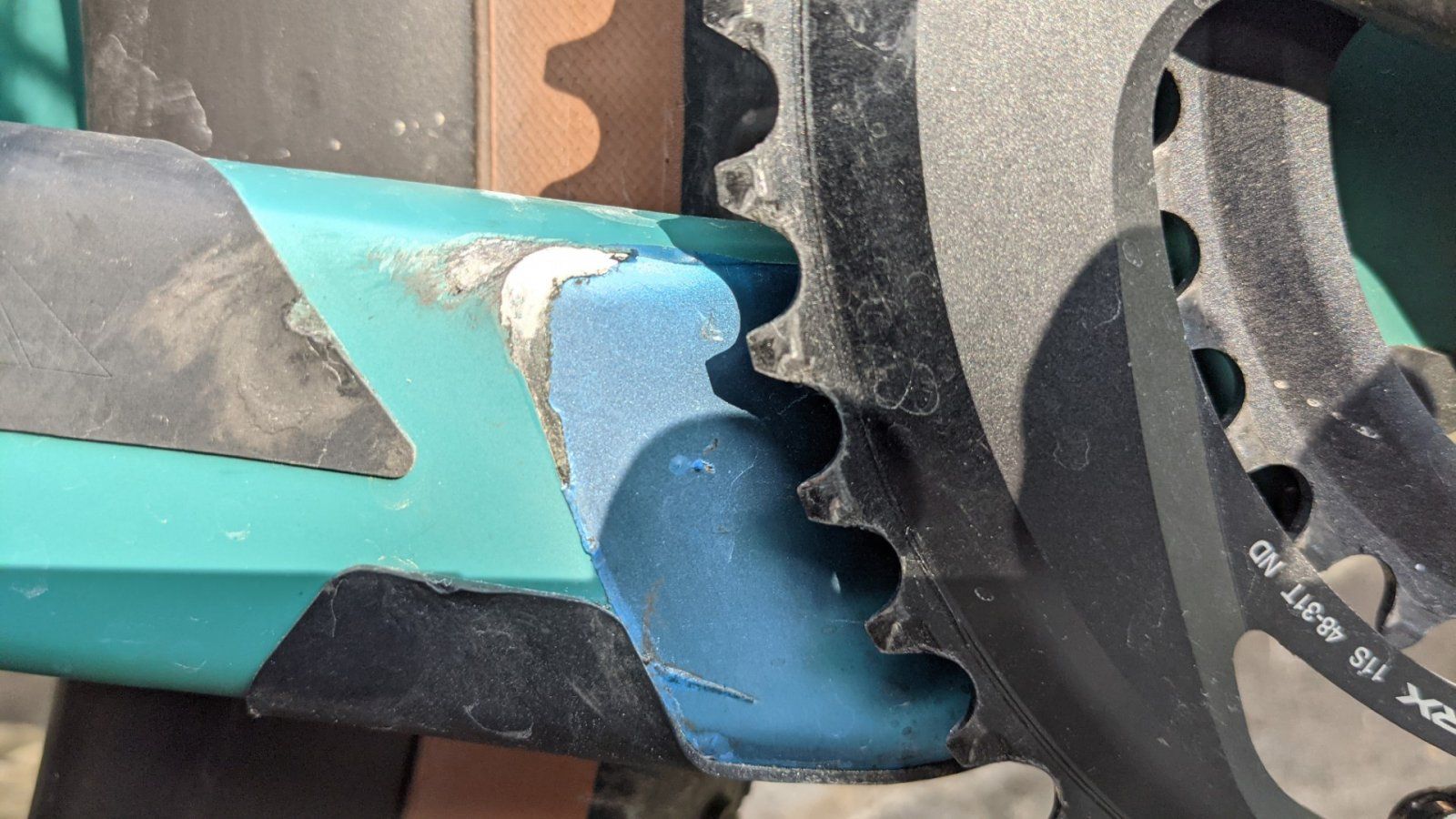

Moin! Die Kette meines Grizl ist beim Schalten abgesprungen und hat unschöne Spuren hinterlassen. Die Stabilität der Carbon-Kettenstrebe scheint nicht beeinträchtigt zu sein. Das sagen zumindest zwei Fahrradmechaniker, die einen Blick darauf geworfen haben.
Auch Canyon hält den Schaden (nur auf Grundlage der Fotos) nicht für gefährlich und meint, ich könne weiterfahren. Daumendruck- und Klopftest geben ebenfalls leise Entwarnung. Ich bin fürs Erste halbwegs beruhigt, werde die Stelle aber weiter im Blick behalten und den Rahmen möglicherweise noch professionell durchleuchten lassen.
Bleibt ein Problem: Die Schramme ist hässlich, und ich bin unsicher, ob der Rahmen an der Stelle korrodieren könnte. Meine Frage an euch: Was muss ich tun, um das Material zu schützen? Canyon rät zu einer Rahmenschutzfolie, gibt aber auf Nachfrage keine konkrete Empfehlung. Habt ihr Tipps für mich?

Ich würde mir da nicht allzu viel Gedanken machen. Ist zwar ärgerlich das die Kette gerade so noch vorm Blech entlanggerutscht ist aber das sieht nur sehr oberflächlich aus. Ich würde einfach nach einem halbwegs passenden Lackstift schauen und die Stelle wieder versiegeln. Solche kleinen Kampfspuren gehören halt einfach dazu ;) .

Wieso hast Du noch die blaue Schutzfolie auf dem chain suck Blech ?
Nimm einen RAL Fächer, schaue nach der ähnlichen Farbe und bestelle Dir ein Döschen Farbe zum Tupfen mit dem passenden RAL Farbton bei ebay für 10 Euro. Da die Rahmen in China lackiert werden und die andere Farbtöne haben als wir, paßt der Farbton nur zu 98%, aber das ist schon ok. Wenn Du keinen RAL Fächer für 30 Euro kaufen willst, gehe in den Baumarkt, die haben auch Farbkarten. Oder fahre zu einem Schreiner mit dem Rad und prüfe es bei Tageslicht Vorort bei ihm, oder bei einem Lackierbetrieb.

Top Idee! Denke mehr wirst du nicht machen können. Die Stabilität des Rahmens sollte nicht beeinträchtigt sein, wegen des Kettenabsprungs. Ärgerlich ist, dass es kein Kettenhalter seitens Canyon wie beim Inflite angeboten wird leider (Aussage Canyon Support), ob man einen alternativen einbauen kann, hab ich noch nicht weiter recherchiert.

Korrodieren??? Ist doch Alu…das IST quasi immer korrodiert (unedles Metall)…die dünne Korrosionsschicht aus Aluminiumoxid ist der Schutz…Lack ist nur für die Optik.
