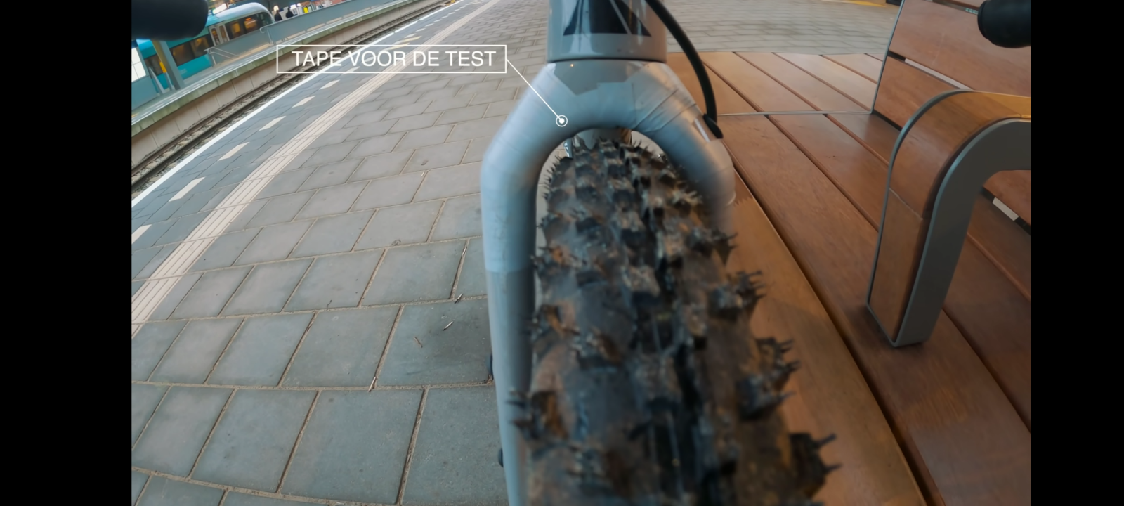

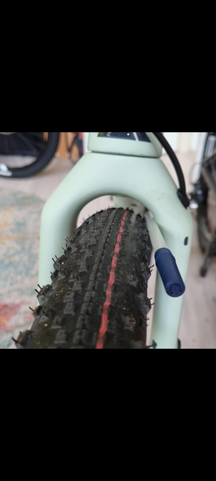

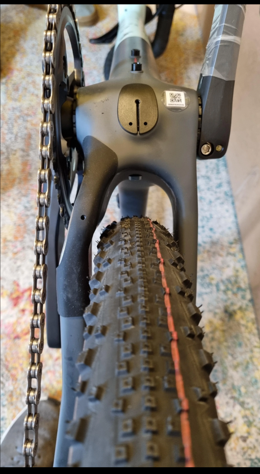

Der Thunderburt in 2.1" passt rein aber damit komme ich im Matsch nicht weit.
Da hat der Pirelli Gravel M ja deutlich mehr Profil.
Es werden wohl auch alle anderen 2.1" Reifen gerade so in den Rahmen passen aber ob das eine gute Idee ist?
*Bilder von Reddit und Youtube:
Bild 3 ist der 2.1 Vittoria Barzo...knappe Geschichte.
Mhh, da könnte der Speedking in 2.2 mit viel Glück passen, der hat ja kaum Seitensrollen.
Ich probiere es, ansonsten geht ein Reifen retour.
Nur um die maximale Reifenbreite in den Grizl-Rahmen zu quetschen oder kannst du mit dem Profil auch was anfangen?
Ein Kollege hat den Speedking 2.2 auf seinem Carbon Hardtail montiert, um damit schneller auf Asphalt pendeln zu können. 🤔
