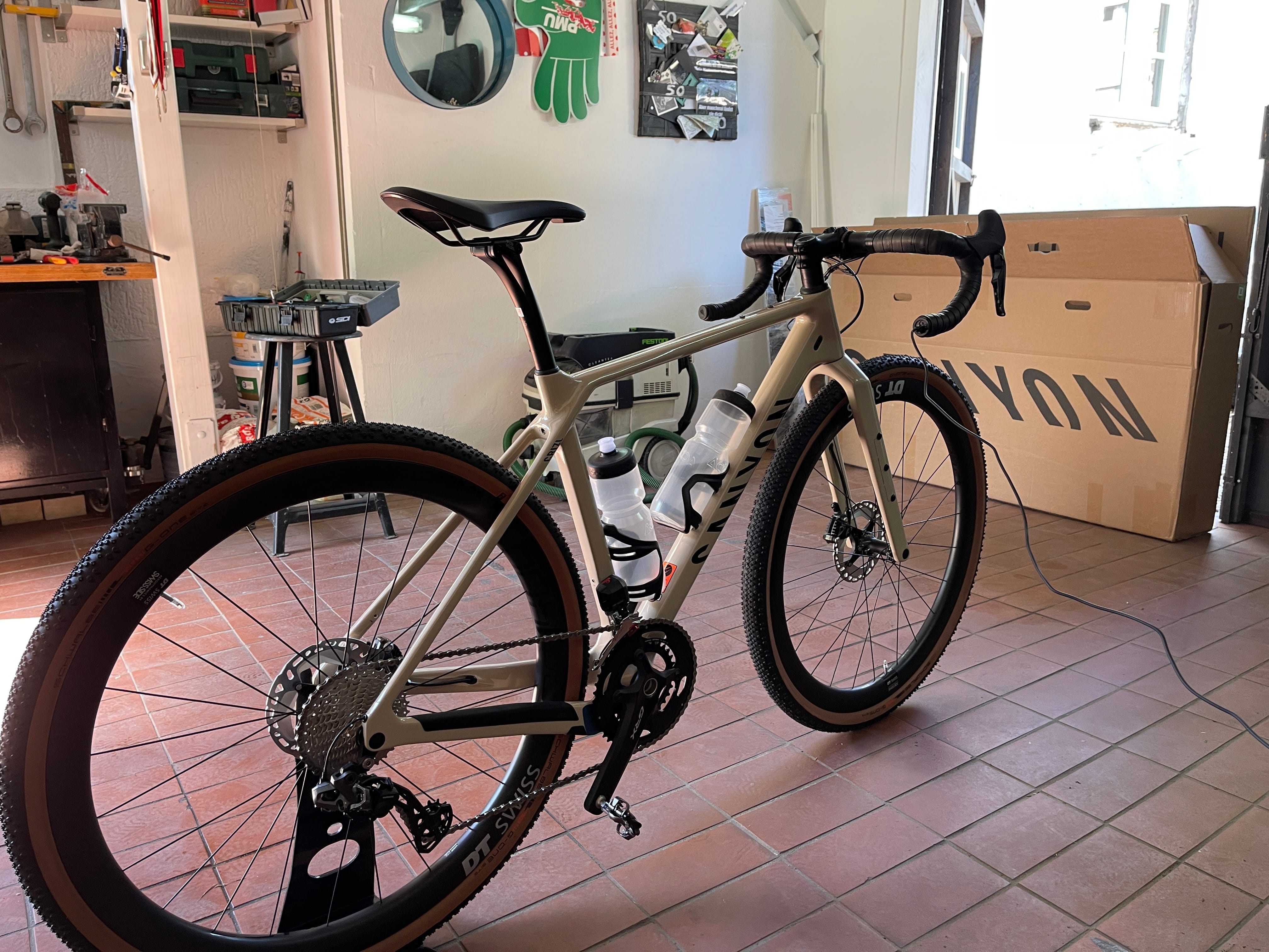

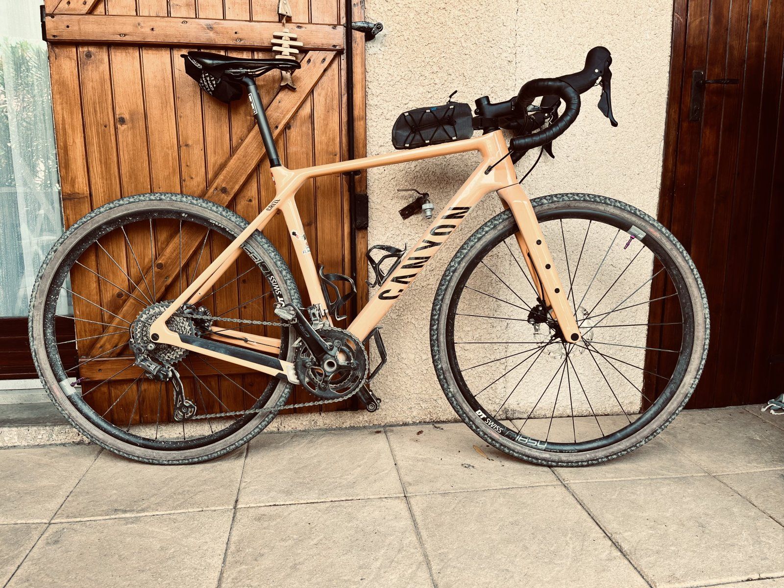

Hallo , ich kann mit sencha burst dienen :)

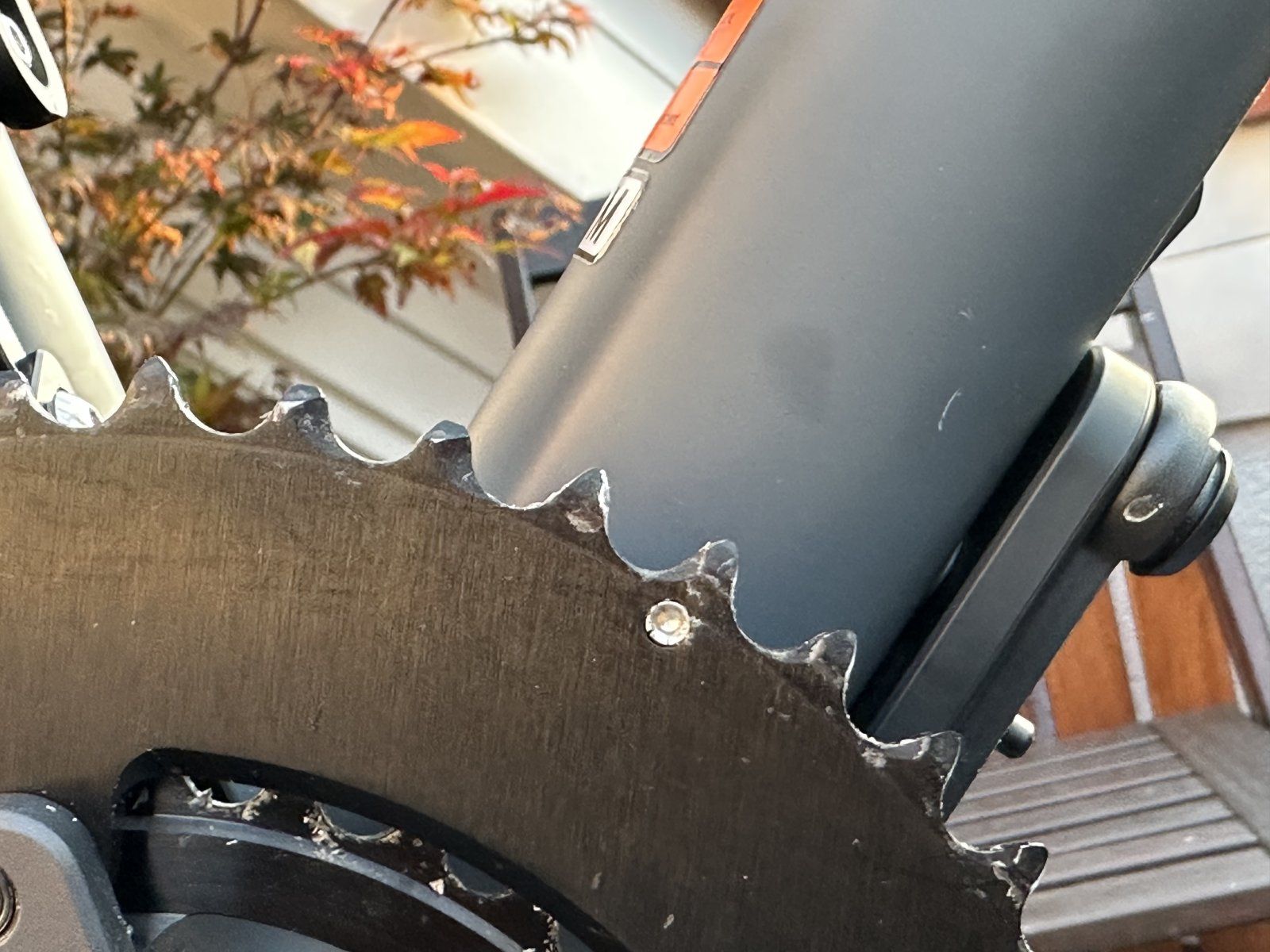

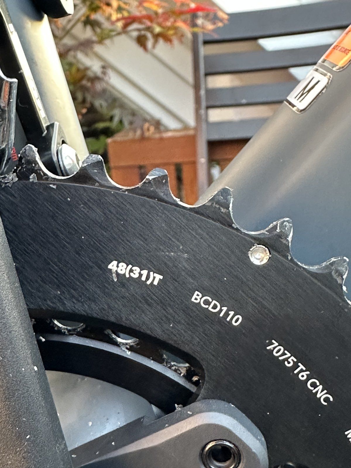

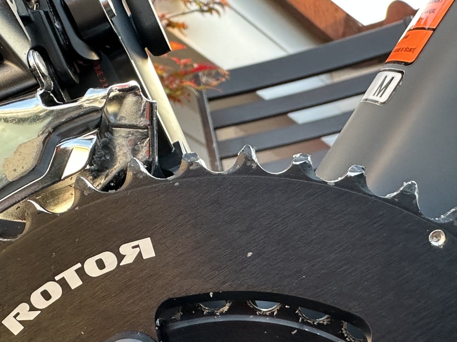

Mal eine andere Frage. Sehen die Zähne an euren Rotor Kurbeln auch so unregelmäßig aus?
Ist ein GRIZL CF SL 8 und m hat weniger als 10km Straße gesehen gesehen. Ist mir heute beim Schaltung einstellen aufgefallen.
Das ist völlig normal und auch gewollt... Schau mal die Kassette hinten an, da wirst du das vermutlich auch feststellen oder?!
