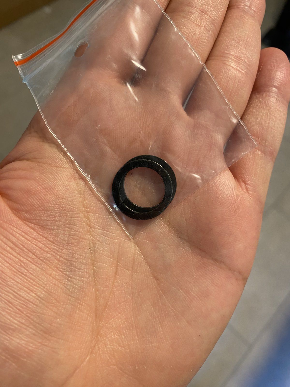

1. In der Packung waren zwei Unterlegscheiben (siehe Foto). Ich hab aber ehrlich gesagt keinen blassen Schimmer wofür die gut sein solle . Ich wüsste nicht, an welcher Stelle des Aufbaus die hingehören. Erwähnt wurden sie in den Videos oder der Anleitung von Canyon auch nicht. Könnt ihr mir sagen für was die sein sollen?

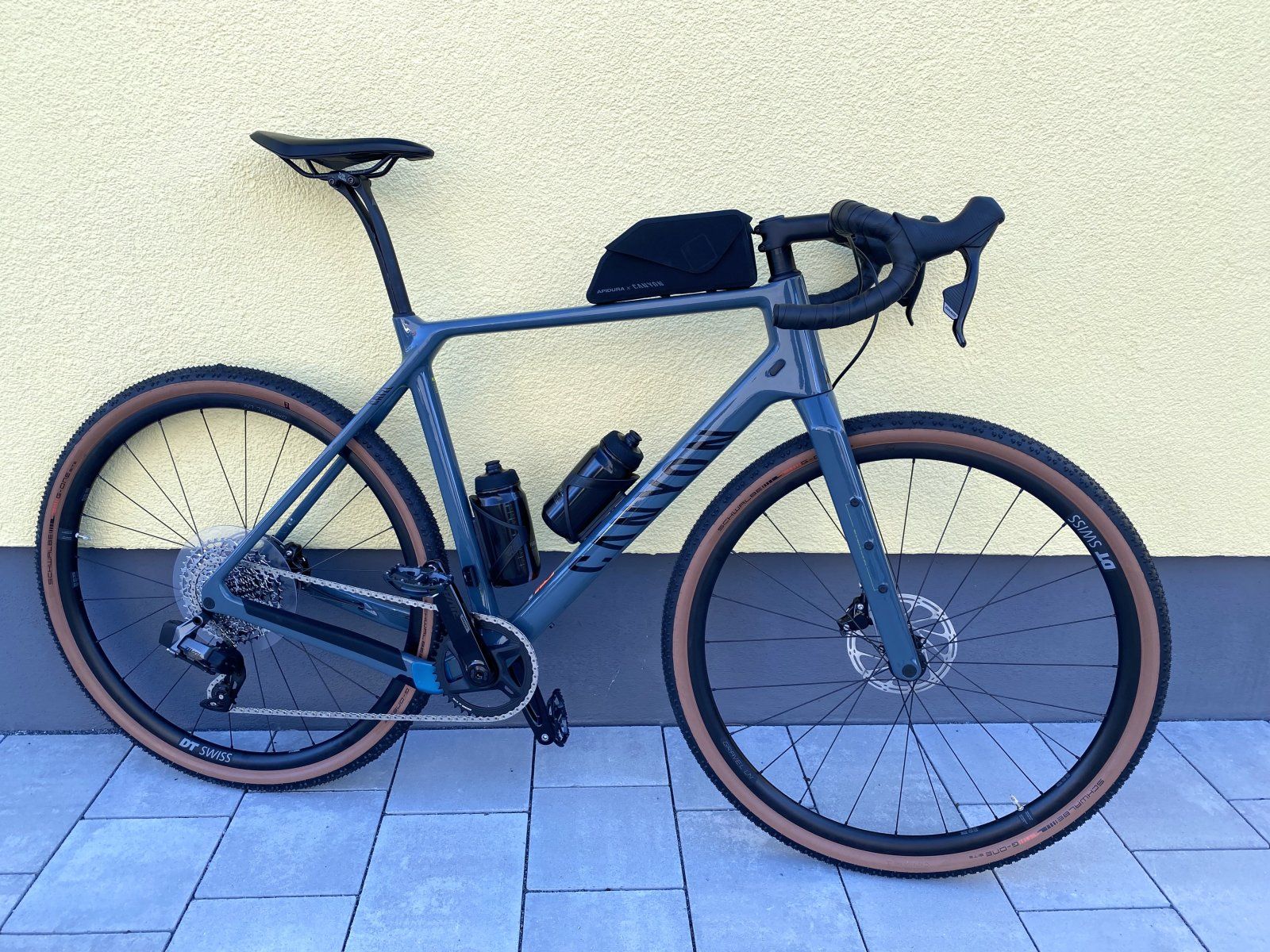

4. Ich habe mein Lenker auf 0° eingestellt, in der Annahme, dass das eine neutrale Einstellung wäre (wird ja von Canyon auch als Standard im Aufbau empfohlen) Wenn ich mir das auf dem Foto aber so anschaue, könnte der Lenker noch ein paar Grad nach oben gekippt werden für eine horizontale „neutrale“ Position. Fahrt ihr den Lenker auch eher gekippt in Relation so der aufgedruckten Skala?
Ich kam mir jedenfalls auf meiner kurzen 10km Proberunde in der Position auf den Höckern etwas gestreckt vor, daher wäre das Kippen wahrscheinlich sogar sinnvoll.
