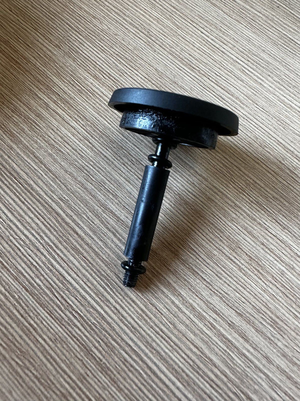

Bitte kurz um Hilfestellung.
Ich hab mein Bike teilzerlegt um damit zu fliegen.
Ich bin mir nicht zu hundert Prozent sicher ob ich die Schraube für die Kralle der Gabel (Steuersatz) richtig zusammengebaut hab 🙈 die Gummis sind mir quer durch mein Haus geflogen.
Anbei ein Bild. Sieht das so für euch richtig aus?
Vielen Dank schon mal im Voraus.

Ja.

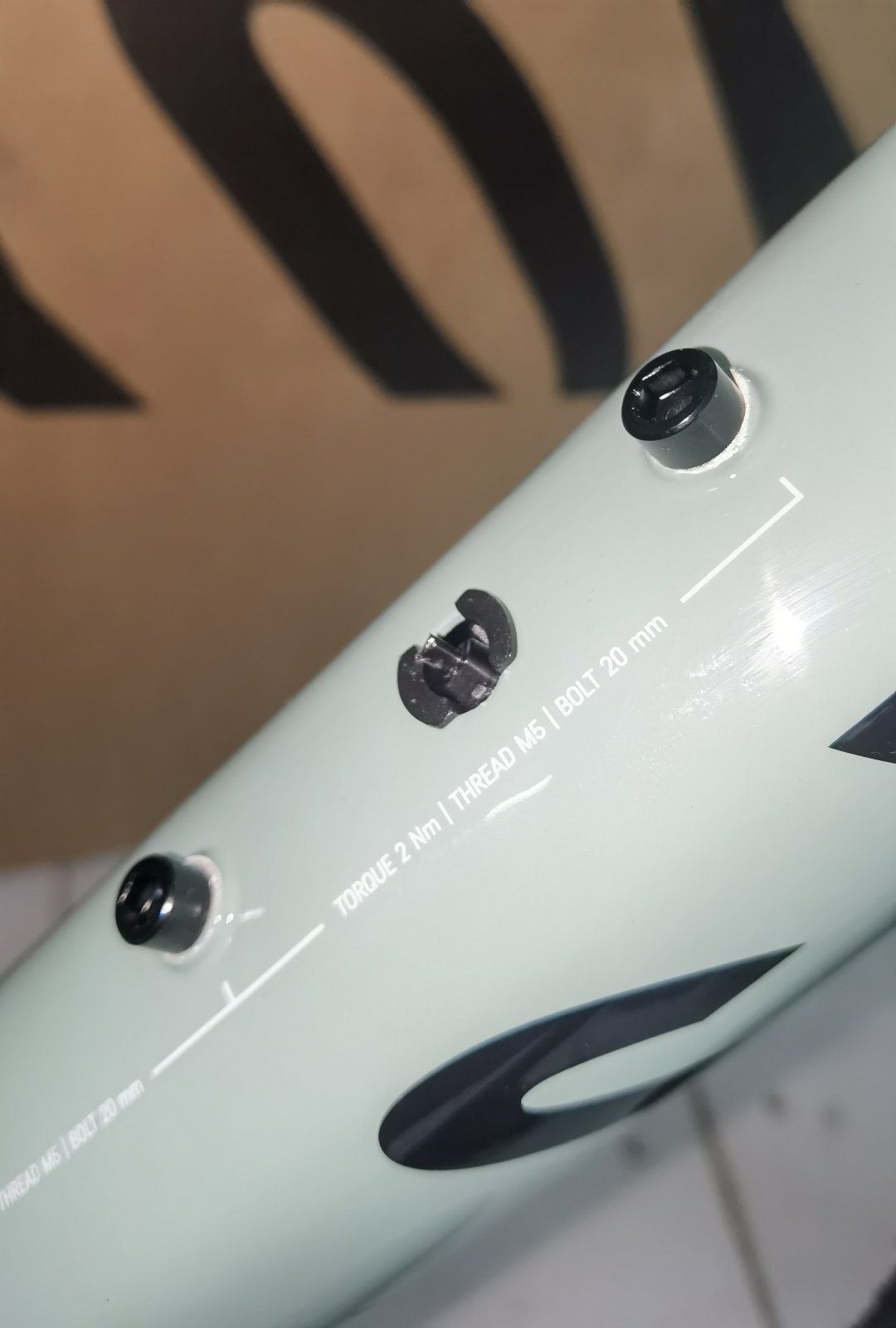

Hallo, habe heute mein Grizl 8 1by EKAR erhalten. Kann mir jemand sagen, was das für eine Sache zwischen der Flaschenaufnahme am Unterrohr ist? Sieht so irgendwie kaputt aus...?
Habe derzeit (noch nicht gefahren bisher) ein Schleifen an der Vorder- und Hinterradbremse (hatte bisher noch keine Scheibenbremse). Soll ja angeblich was ich bisher gelesen habe, nach dem Einfahren weggehen.
Die Leitungen werden mit einem Kabelbinder durch das Loch am Unterrohr "geklemmt". Scheibenbremsen würde ich vernünftig einstellen, dass sie sich "einschleifen" ist schlicht Unsinn.

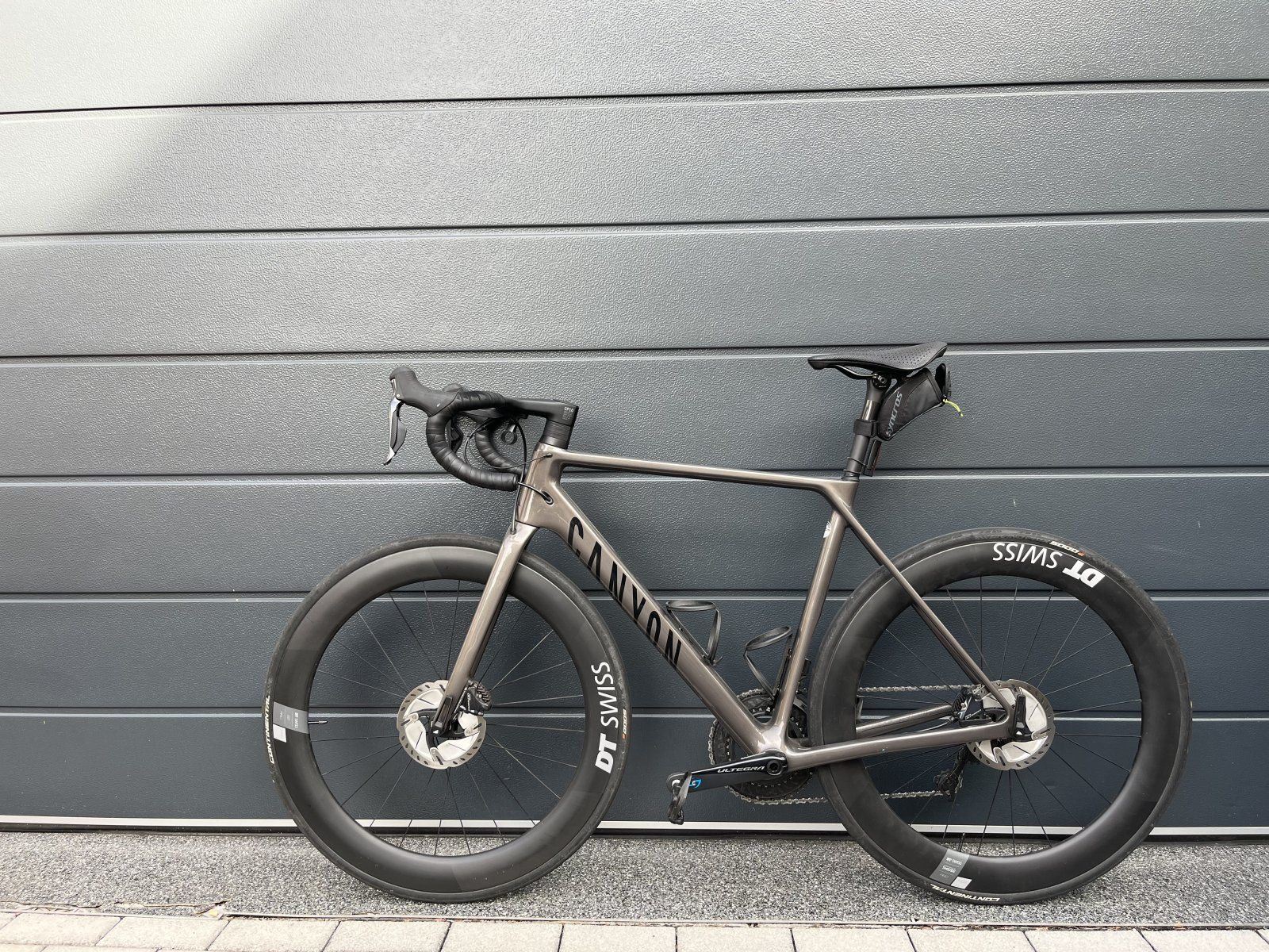

Ich habe aktuell ein 2021 Ultimate SL8 Aero in M. Das habe ich wegen des Knielotes auf eine nicht Setback Sattelstütze umgerüstet und den Sattel relativ weit vorne.
Vorbau / Lenker (CP10) und Spacer sind dort noch im Auslieferzustand.
Ich sitze darauf sportlich, und fahre nicht mit einem nach vorne gekippten Becken.
Meine Größe 181 / SL86 / Armlänge 60 / Rumpf 63 und Körperlänge 149cm / Schuhgröße 47.

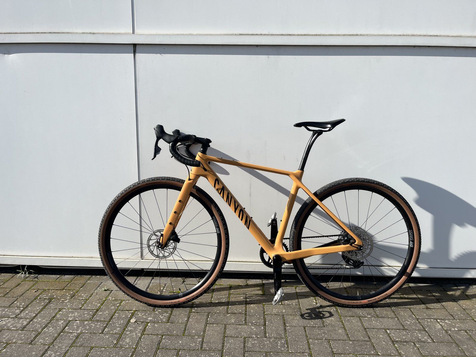

Bin aktuell ein wenig an zögern welche Größe vom Grizl CF SL 7ich mir zu legen soll. Ich war bei Canyon und bin sowohl das vorgeschlagene M als auch ein S Probe gefahren. Natürlich mit Straßenkleidung / normalen Schuhen. Ich war überrascht, da ich ja laut Canyon locker mittig in M liege das mir das S so viel besser gepasst hat. Ging jemanden den ich dort getroffen habe genauso wie mir bei gleicher SL und minimal kleiner.
Am meisten war ich verwundert das trotz Setbackstütze und neutraler Satteleinstellung (vor / zurück) das Knielot direkt gepasst hat. Die Geometrie Daten geben das nicht her.
Leider hab ich die Überhöhung bei S und M nicht gemessen um die mal mit meinem Ultimate vergleichen zu können.
Allerdings habe ich mittlerweile festgestellt das beim Grizl das Tretlager durch den Knick kurz vorm Tretlager weiter hinten sitzt und deswegen das mit der Setbacksattelstütze gut passt.
Hat eventuell jemand von Euch ähnliche Daten kann mal die Sattelüberhöhung messen?
Auch ist mir bewusst das das Proberollen auf dem Hof nicht das Gefühl nach 100 / 150km wieder gibt.
Ziel ist es mit dem Rad längere Strecken zu fahren und dabei unabhängiger vom Asphalt zu sein.
