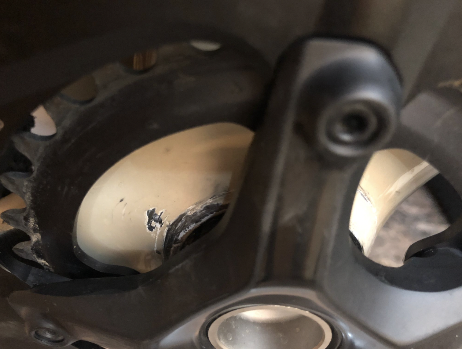

Eine Frage in die Runde der erfahrenen Canyon- und Grizl Fahrer -
gestern bei der Tour hat sich bei meinem nur paar Wochen alten Grizl mit Di2 beim Schalten auf der Straße von Groß auf Klein vorne die Kette ins Tretlager gezogen und in sich geschlungen "eingefressen". Ich hab direkt aufgehört zu treten, keine halbe Umdrehung gemacht, aber der Schaden um das Tretlager ist beträchtlich. Sehr ärgerlich, zumal das eine völlig banale Schaltsituation auf der Straße war und ich mir keines Fehlers bewusst bin. In 10 Jahren Rennrad habe ich das so noch nicht erlebt.
Hier im Forum hatte ich von ähnlichen Fällen beim Grizl gelesen - was kann ich denn machen? Wie hat Canyon in Euren Fällen reagiert? Das kann ja jederzeit wieder passieren, ggf. eine fehlerhafte Einstellung der Di2 / Kettenlänge ?
Danke für die Hilfe!!
Kleines Update - nach etwas Emailverkehr die vergangenen Wochen und einer Vorstellung in einer Canyon-Werkstatt mit Einstellung der Schaltung habe ich vor paar Tagen eine Bestellbestätigung für einen neuen Rahmen bekommen - ich freu mich drauf und drüber, Daumen hoch an Canyon.
