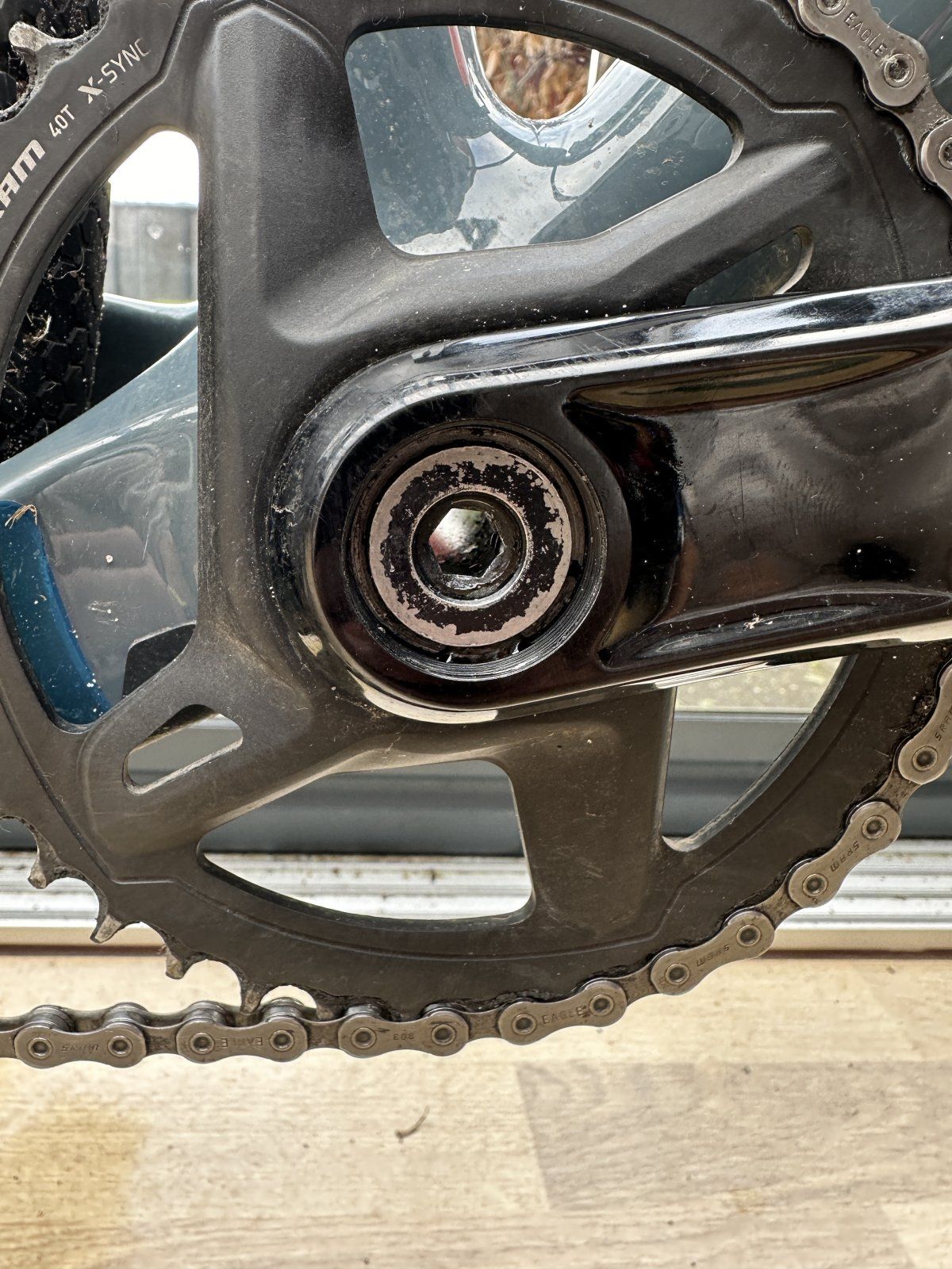

Ich fahre das Precision 3 105er am Alu und CF Grizl. Passt. Beim Alu muss noch ein 1mm Wellenspacer montiert werden. Zusätzlich fahre ich noch eine Unterlegscheibe am Pedal, dann passt der Q Faktor auch wieder.
Danke für das Foto! Sieht schon knapp aus, aber ob des Preisunterschiedes zum GRX werd ich es an meinem AL probieren. Hast du einen Link oder genaue Bezeichnung für den Wellenspacer?

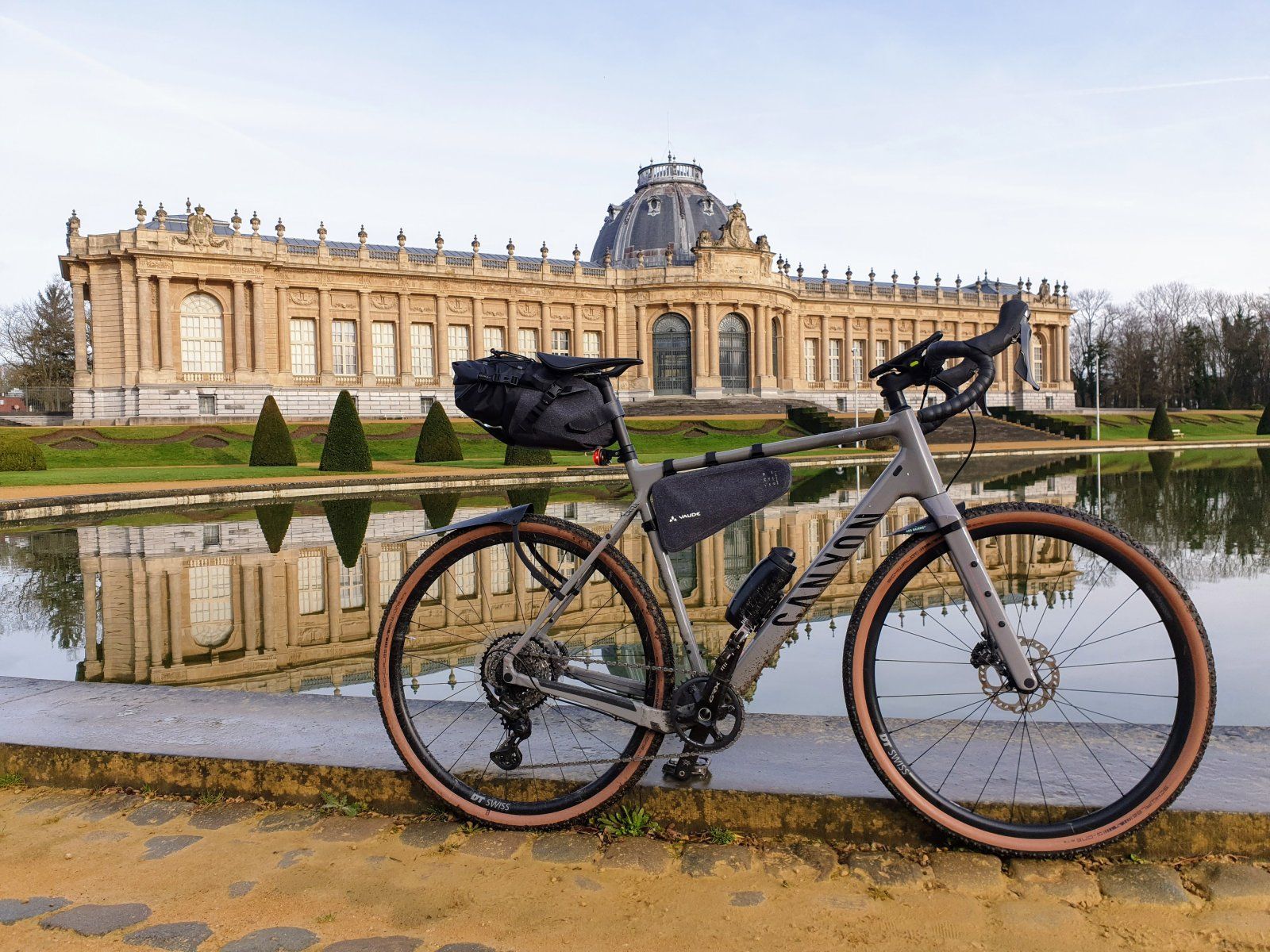

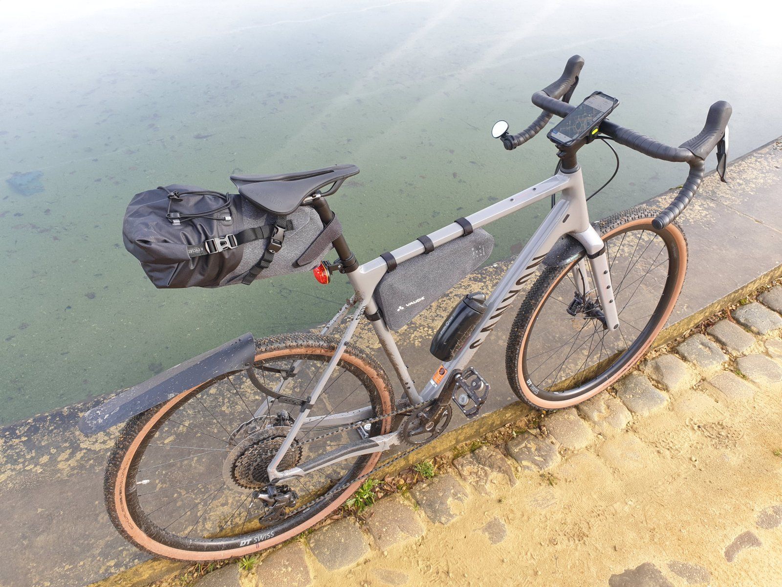

Bike-Packing-Ausstattung Teil 1: Vaude Trailframe II und Trailsaddle Compact. Heute in Tervuren.

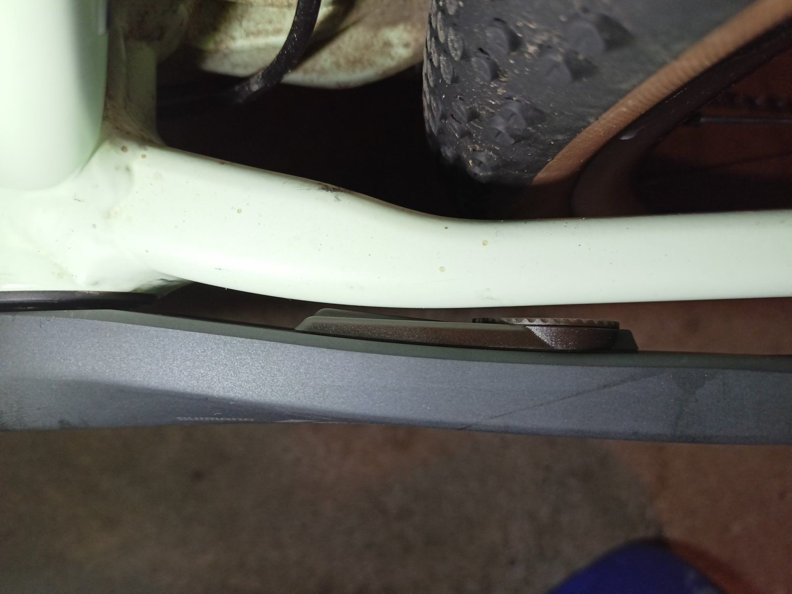

Moin, heute das erste mal wieder das Rad sauber gemacht, da sehe ich das diese Kappe fehlt - dieser Laden ist echt schlimm. Erst falsche Kette jetzt das.
Ist das tragisch? Würde mir sonst bei Gelegenheit ne neue bestellen.

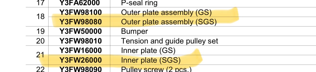

Hat zufällig schon jemand beim Grizl 8 1by die 10-51 12s Kassette verbaut? Und dann eventuell auch noch in Kombi mit einem 38er Kettenblatt? Würde mich über Erfahrungen freuen.
Lt. Canyon sollte mit dem Grizl kompatibel sein.
Wenn wir grade beim Thema sind: Den Umbau auf langen Käfig und große Kasette hab ich auch vor mir. Liegt soweit alles im Warenkorb aber weiß zufällig jemand wie lange die Kette sein muss bei nem Grizl AL 8 1by in L? Könnte natürlich auch einfach die Längste bestellen und dann ablängen aber vielleicht weiß es ja jemand von euch?
