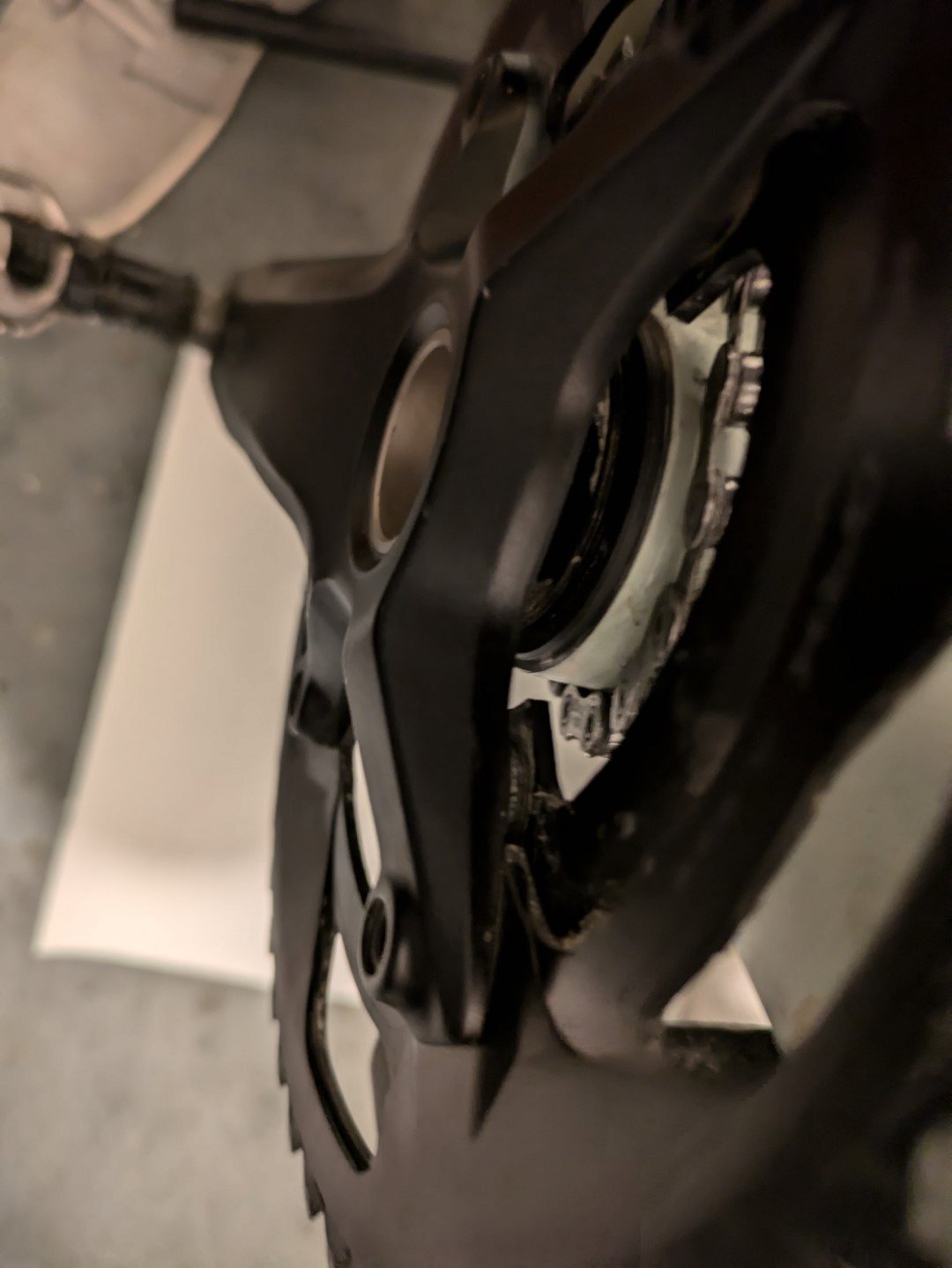

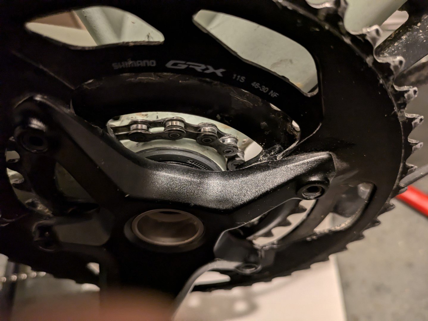

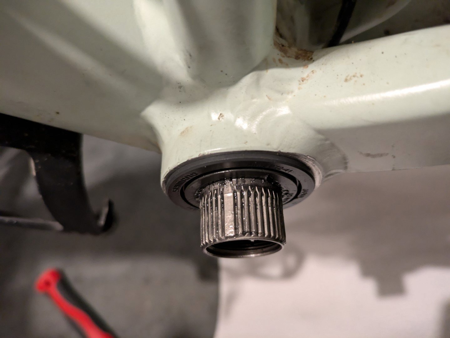

Schick mal ein Foto von der linken Seite vor Kurbelarm-Montage.
Ich bin mir jetzt doch nicht mehr ganz sicher, ob die rechte Seite ganz drin steckt, aber auch mit mehr Druck gehts keinen Millimeter weiter rein.

Is
hast Du die Anschlagplatte mit dem Sicherungsstift des linken Kurbelarms zur Montage herausgeklappt (siehe auch das von Dir verlinkte manual)?
Daniel
Ja, die war vollständig entfernt.
Die Kurbel ist ganz drin, das sieht gut aus.
Vielleicht ist einfach die kleine Plastik-Schraube hinüber?
https://www.bike-discount.de/de/shimano-kurbelbefestigungsschraube-fuer-xt/slx/lx/grx
Das wars vermutlich. Ich hab die Schraube meiner GRX600-Kurbel verwendet und die fasst an der GRX800-PM-Kurbel, auch wenn sie anders aussieht. Kurios, aber danke für den Tipp!

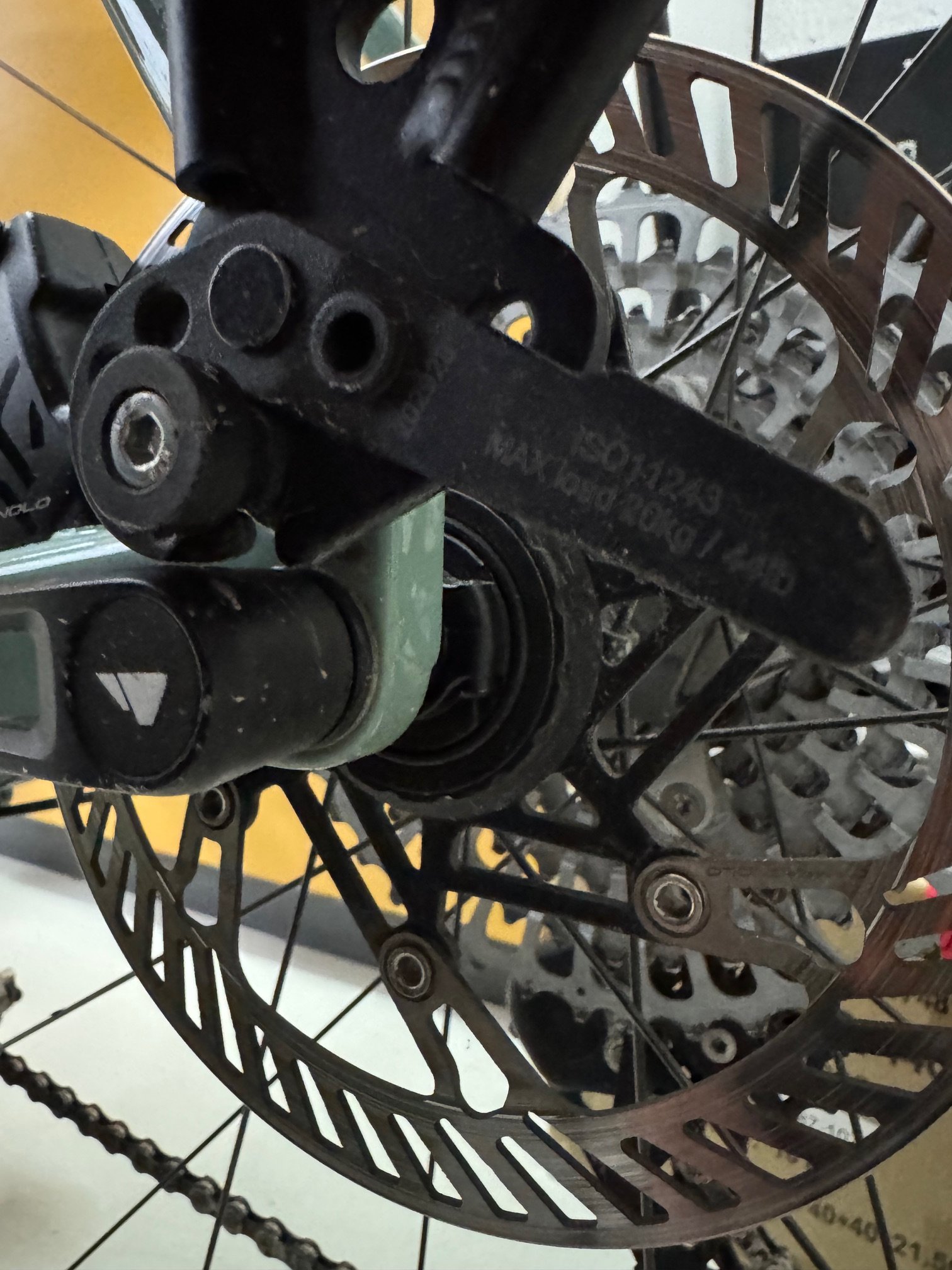

Welche Steckachse brauche ich für mein Grizl AL7, damit ich den Ortlieb Quick Rack anbauen kann?
Hi,
am Alu-Grizl hast Du Gewinde unten für Gepäckträger, dem Quick Rack liegen Aufnahmen dafür bei. Wegen dem Spanner an der Steckachse: Der Hebel vom Quick Rack greift, lässt sich aber nicht ganz schließen. Hält bei mir seit über einem Jahr.
Blöd: Achse rausschrauben ist fummelig, funktioniert jedoch mit etwas Geduld. Alternativ gibt es im Ortlieb-Zubehör Aufnahmen für die Sattelstreben.
Ortlieb hat Steckachsen für den Quick Rack angekündigt, sind auf meinem Wunschzettel.
Dann gibt es noch Achsen mit abnehmbaren Hebel oder Achsen von The Robert Axle Project.
Gruß, Sven

Hi,
Gruß, Sven
Ich hab das auch so gemacht und vorher etwas mit dem dremel den Hebel abgeschliffen. Fand es aber mäßig gelöst.
