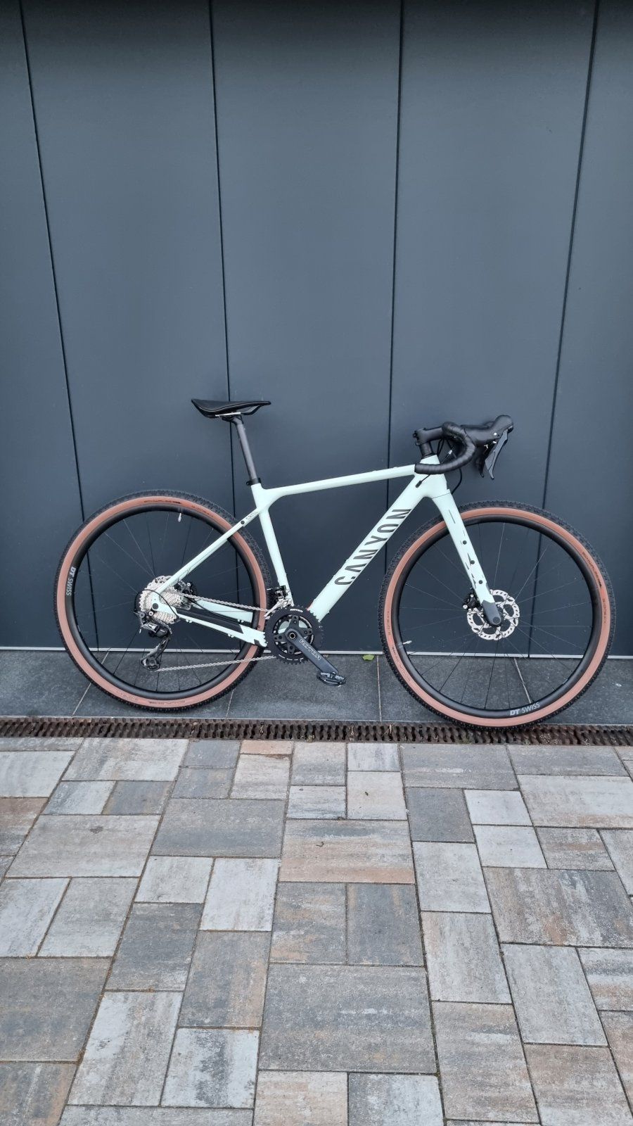

Juhu es ist da - endlich. Am Dienstag für Donnerstag angekündigt, kam es dann am Samstag. Leider war ich da mit den Kids allein daheim. Deshalb wurde am Abend aufgebaut und heute die erste Runde - zur Arbeit gedreht. Es ist mein erstes Rad mit dropdown Lenker und ich muss sagen - sehr bequem (bis jetzt - die ersten 10 km). Bei der Schaltung war ich sehr verwirrt - hochschalten war klar, aber wie wieder runter 😅. Und ist es normal, dass die Schaltung von der Kassette gegenläufig zu der von der Kurbel ist (also hoch und runter sind vertauscht)? Ach und zum Sattel - ich hab das Al7 und hab auch diesen Selle italia - schick is er ja, aber entweder liegts an meiner mtb Hose aber er is mega klebrig (also beim absteigen oder positionswechsel). Aber alles in allem ist es ein sehr schickes Rad. Obwohl es genauso viel wiegt wie mein xc mtb is es schon flotter (aufjedenfall reicht es für die Anstiege bei mir (um Dresden und im Erzgebirge). Ach und die toppeak halterung passt und sieht schon clean aus. Jetzt such ich nur noch nach nem Licht mit gopro Aufnahme

Schick, aber Lenker und STI sind leider völlig schief montiert.
Was heißt schief? Also der Lenker ist auf dem Bild auf Null Grad - hab ihn aktuell minimal etwas angehoben. Aber die STI war ja bereits auf dem lenker installiert, und empfande ich nicht als. schief - wie meinst du das? Die hebel. Werde ich heute noch etwas ranholen (hab zu kurze Finger).
Gemeint sind deine 0 Grad. Das führt aber dazu dass die STIs bzw der Oberlenkerbereich voll nach unten stehen. Schau das dieser Bereich des Oberlenkers halbwegs Horizontal steht und die STIs dann schön sauber tangential darauf aufbauen.
Meine Lenkerenden zeigen praktisch knapp über die Hinterradachse. Hab die STIs aber auch deutlich gedreht, da das im Ursprungszustand wie bei dir war.
