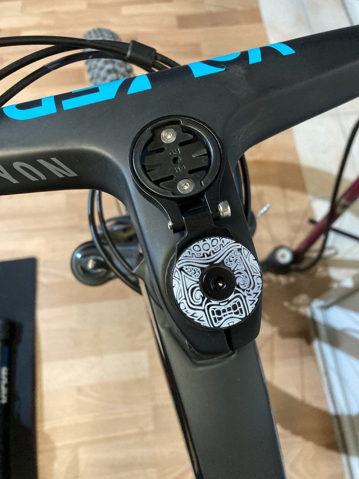

Kann man am CP 008 Cockpit jede normale Top Cap nutzen oder ist die Ovale erforderlich? Ich könnte ein Cockpit privat bekommen, aber ohne die Top Cap. Kann man das an einem Lux von 2019 verbauen?
Geht sicher auch. Sieht aber nicht so toll aus.
Du könntest aber die von einem Aero Lenker nehmen. Die passt auch. Die gibt es glaube einzeln bei Canyon.
Theoretisch ja, praktisch nein.
Mit einer normalen Topcap hast du das Problem, dass nicht die gesamte Fläche von der Cockpitklemmung auf den Gabelschaft gedrückt wird, sondern nur ein gewisser Teil. Das Carbon "sollte" das abkönnen, aber selbst wenn es ginge, sieht es optisch einfach nach nichts aus, da die Topcap eben nur einen Teil der "tropfenförmigen" Form abdeckt.
Schreib mal dem Canyon Support, die sollten dir das Teil verkaufen können, wenn du nett fragst.
Klar kannst du das Cockpit verbauen, einzig der Formschluss unten zur Abdeckung des Steuersatzes wird nicht so schön aussehen. Bei meinem 2021er Lux ist der Deckel vom Steuersatz (ist ja gleichzeitig der Anschlagschutz) so geformt, dass der bündig mit den Spacern zur Form des Cockpits passt.
Aus der Explosionszeichnung bräuchtest du demnach mindestens Pos.-Nr. 1 und 2.
Theoretisch (ich übernehme keine Gewähr :D) müssten sich bei dir die Teile mit der Pos.-Nr. 7, 8, 10, 11, 12 (und evtl. 13 und 14) problemlos montieren lassen, sodass es komplett eine runde Sache wäre/wird.

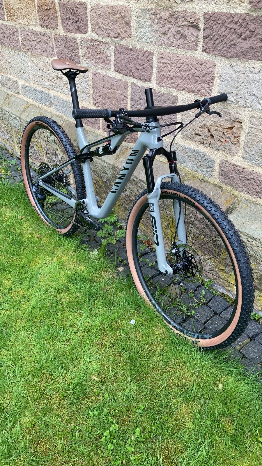

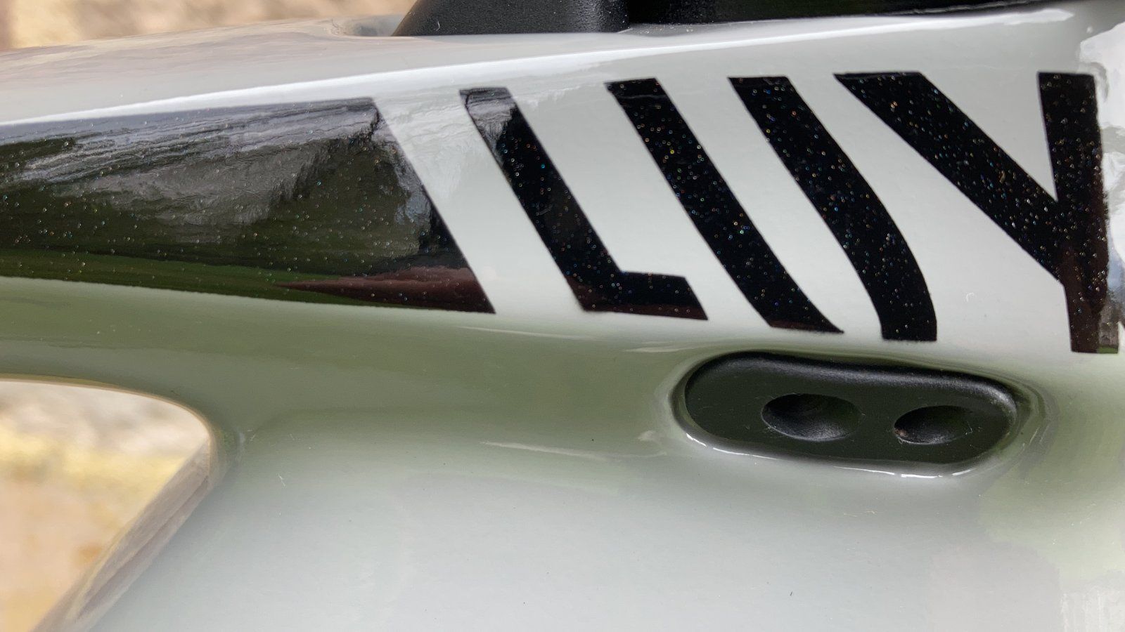

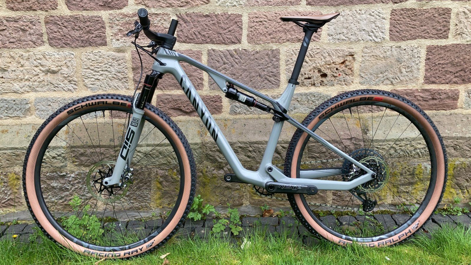

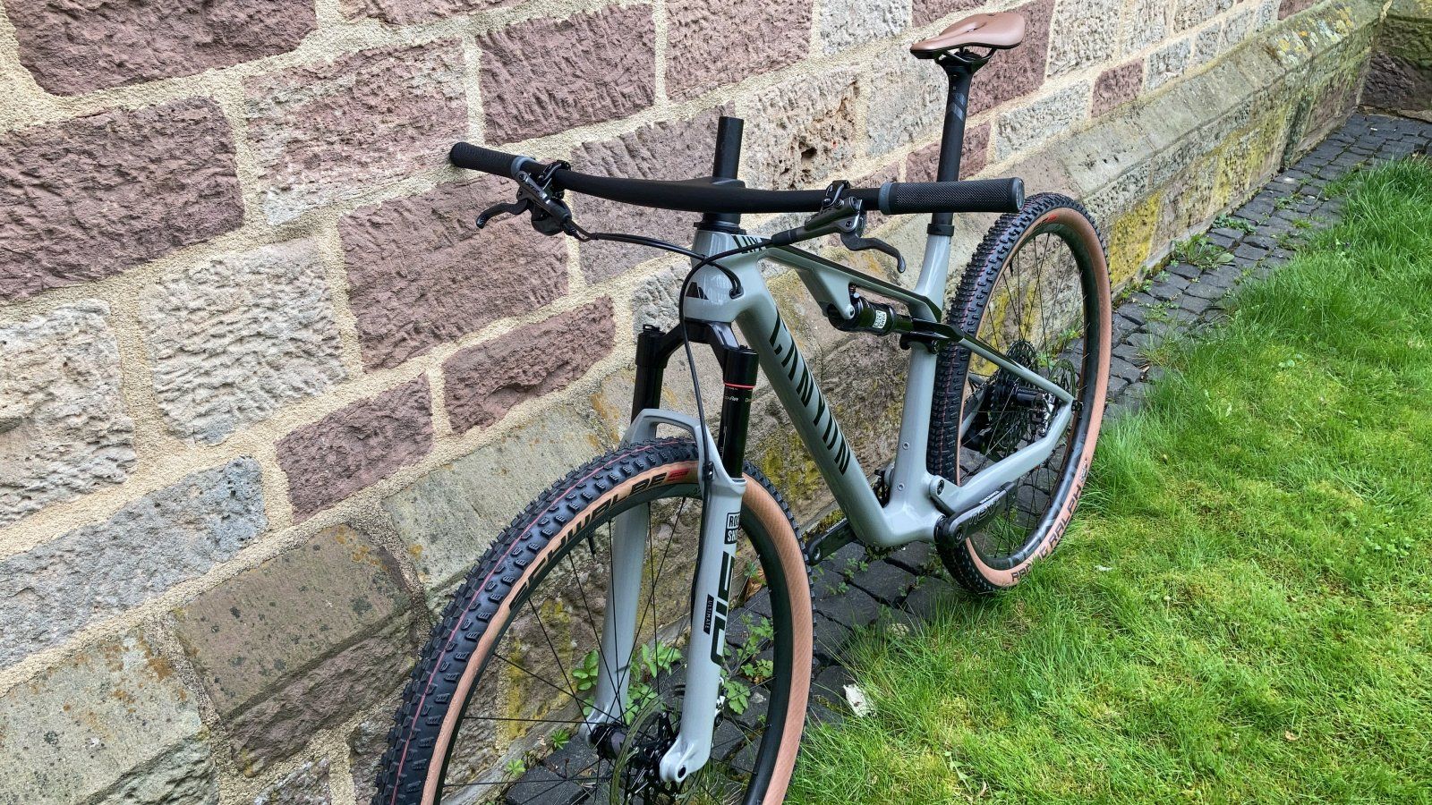

schnieke die lackierung! Mal ganz dumm gefragt: wie kriegt man sowas hin? Sind die details (Streifen, Schriftzüge) dann nachträgliche Folie oder auflackiert oder... ? Das gleiche gilt dann für die Gabel
