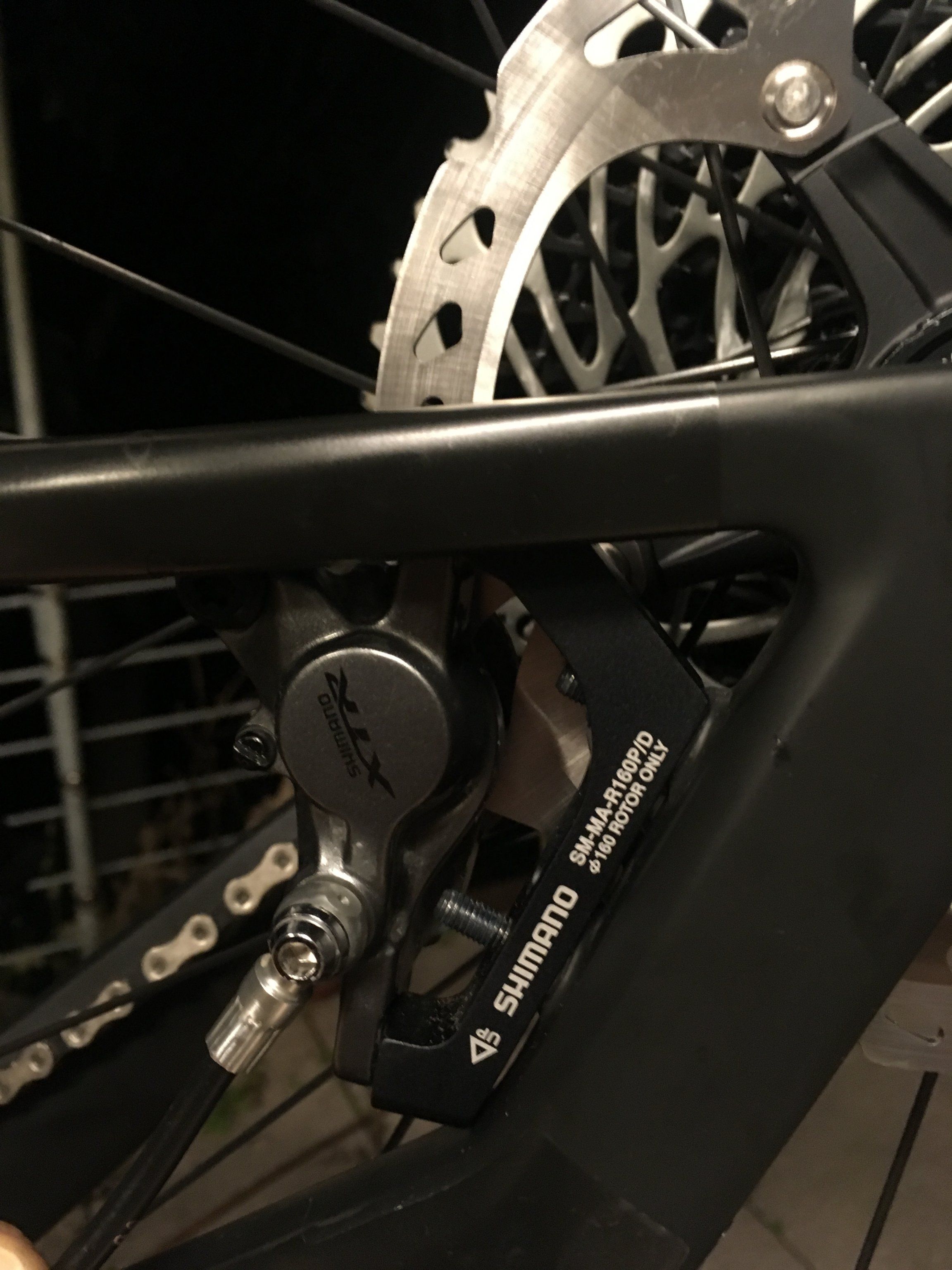

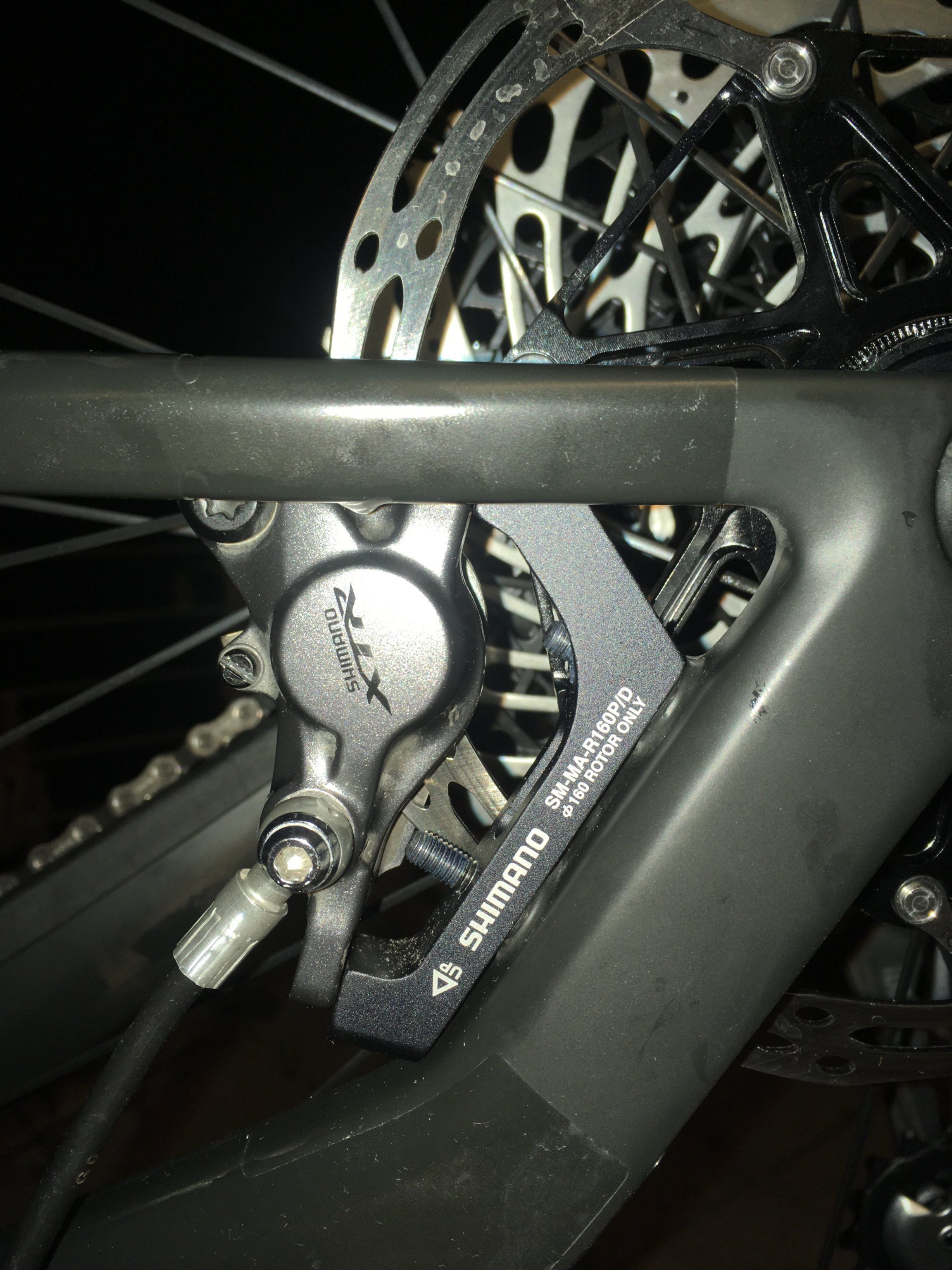

Ich habe ein kleine Unstimmigkeit mit meinen XTR Bremsen:
Ich habe die Sram Level Ultimate Flatmount hinten abgeschraubt. Habe einen Adapter von Shimano von Flatmount auf Postmount für 160mm Scheiben dran geschraubt. Allerdings ragt die 160mm Shimano Scheibe jetzt nur wenige Millimeter in den Bremssattel hinein.
Eine 180mm Bremsscheibe passt hingegen perfekt.
Wo ist mein Denkfehler? Ich habe eine 160mm Scheibe, einen 160mm Adapter, aber passen tut nur die 180mm Scheibe.
Wieso? Ist das eine Besonderheit beim Lux...?

Ehrlich gesagt sieht mir der Adapter zu groß aus. Vielleicht ist das einer von 120 auf 160?
Du brauchst ja einen 160 auf 160
Wie meinst du von 120 auf 160? Das ist doch ein normaler Flat mount am Lux? Und wenn ich da nen Adapter für ne 160mm Scheibe kaufe und eine 160mm Scheibe benutze erwarte ich doch, dass das auch passt, oder wie?
Das stimmt schon, aber wenn der Adapter als Basis 120 mm hat und auf 160 hoch geht ist es anders. Das Lux hat ja als Basis allein 160 mm wo du eigentlich keinen Adapter brauchst. Es gibt auch noch einen anderen Adapter für Flat mount.
Joa, den habe ich vorhin auch mal bestellt. Hoffe der passt dann.
Danke für die Hilfe!
@danny2705 Die Piccola hat ohne Adapter mit einer 160mm Scheibe gepasst, oder?
Ich hab den Adapter einfach drin gelassen und die piccola montiert. Vorher war ne 160er Scheibe drin und hab auch wieder eine 160er montiert. Der Xtr bremssattel hätte doch auch auf den Adapter gepasst. Warum hast nen anderen gekauft da die scheibengröße bei dir auch gleich bleibt?
Die XTR passt auf den Adapter, aber nur mit einer 180er Scheibe. Die 180er die ich da auf dem Bild probeweise eingebaut hatte war die der Sram Level die ich von vorne abgebaut hatte. Ich hab aber ne Shimano 160er für hinten. Und die passt nicht zu dem Adapter mit der XTR.
