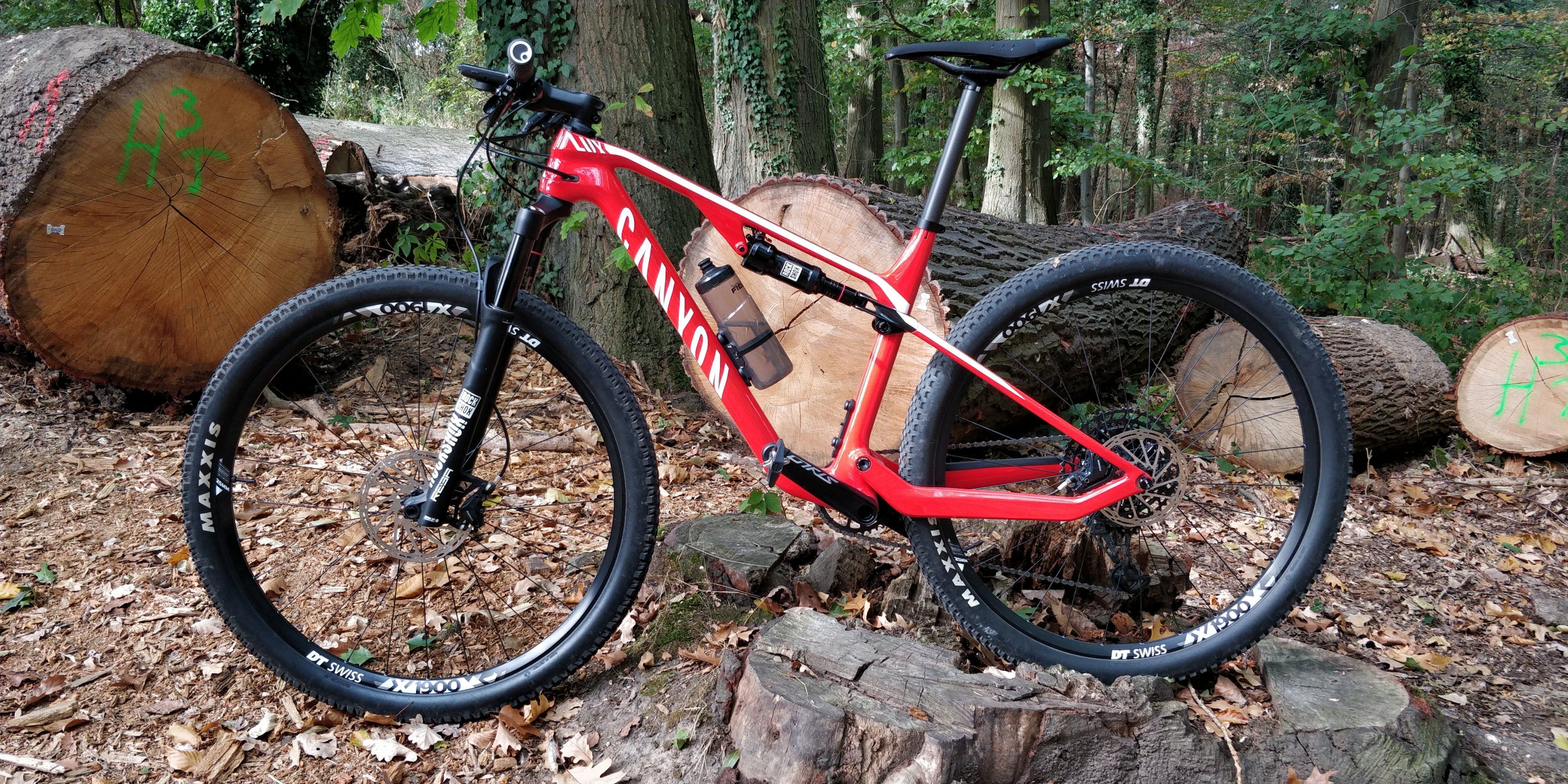

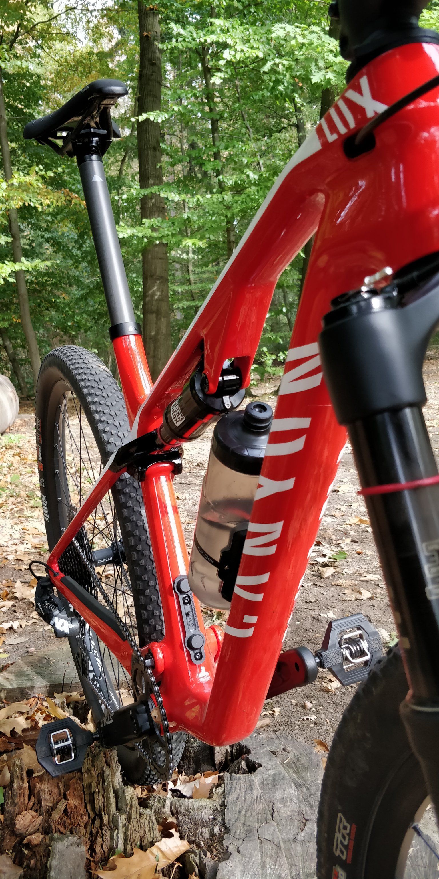

hast Du Schutzfolie am Rahmen?Ein paar Fotos von der heutigen Ausfahrt...
Anhang anzeigen 775526 Anhang anzeigen 775527 Anhang anzeigen 775528
Ja, am Unterrohr und hinten am Sitzrohr.hast Du Schutzfolie am Rahmen?
Habe ich auch am Unterrohr ist sehr zu empfehlen. Das nächste Mal werde ich auch selbst schneiden, ist deutlich billiger ...Ja, am Unterrohr und hinten am Sitzrohr.
