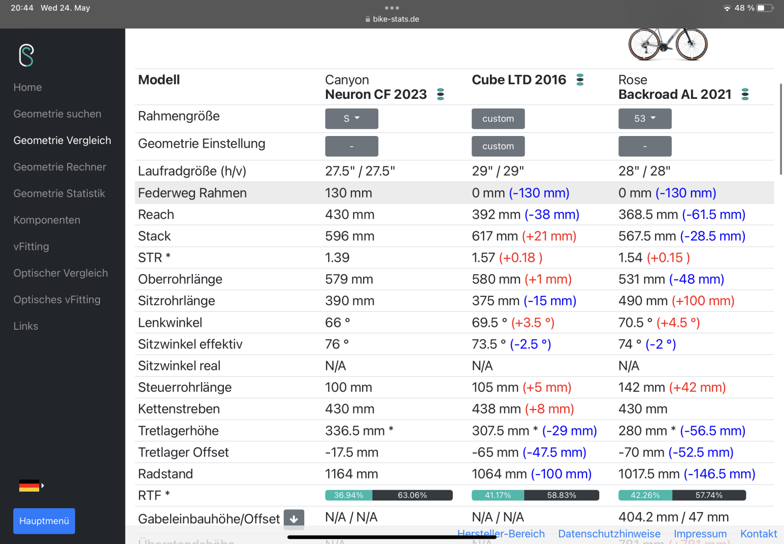

Was ist denn eure Einschätzung zur Größe S? Ich bin 1,70 mit 80/81 SL und würde eigentlich wie von Canyon empfohlen das S nehmen, bin aber unsicher wegen der 27,5er Laufräder. Vielleicht ist das aber auch reine Eitelkeit…
ich fahre aktuell ein Cube LTD Pro von 2016 in 17“ und komme damit eigentlich gut klar. Hat 29 Räder, und auch das passt für mein Empfinden gut - ich kann mir aber durchaus vorstellen, dass ich mit 27,5ern wendiger bin. Ich merke nämlich auch, dass ich bei engen Trails im Wald hin und wieder nicht rechtzeitig um die Bäume rumkomme. Teilweise habe ich auch Probleme mit den Handgelenken, kann das an dem hihen STR des Cube liegen?
Außerdem hab ich ein Backroad AL in 53, das finde ich manchmal tatsächlich etwas lang, komme aber auch sehr gut zurecht, auch auf Touren > 5h. Ich denke, dass es mir lang erscheint liegt an fehlender Flexibilität / Gelenkigkeit meinerseits…
Im Vergleich sieht das so aus (bei der Geo des Cube bin ich nicht ganz sicher ob sie passt, finde keine 100%ige Quelle…):
Was würdet ihr sagen: Neuron CF in S oder M?Spricht irgendwas gegen 27,5?
Nach Koblenz fahren klappt zur Zeit leider zeitlich nicht, sonst würde ich das machen, so frage ich halt hier
Das ist wirklich schwer zu sagen ob S oder doch M...leider gehen da auch die Größenempfehlungen der Hersteller weit auseinander...z.b empfiehlt Marin sein ähnliches Rift Zone in S nur bis 168cm und ab 168 schon M. Mein Sohn fährt seit dem er 165cm ist ein BigAl in M, hat auch ähnliche Geodaten, und passt ihm.
Hier mal Geovergleich:
https://bike-stats.de/geometrie_ver...Big Al_2021_M&Bike3=Marin_Rift Zone 29_2023_M
Wenn Dir dein Cube aber passt dann wird das Neuron in S sehr ähnlich sein...ob aber ggf. das M dann noch besser passt kann keiner sagen...S wäre wohl auf der sicheren Seite?
Ich würde hier zum Testen raten, oder halt blind bestellen, auf dem Hof testen, und wenn's nicht passt zurück geben und die andere Größe nehmen.

Würde es an Deiner Stelle so, wie der Seb es vorgeschlagen hat, machen. Wenn Du das Bike wirklich haben willst, bestell eins und Du hast in ein paar Tagen Gewissheit.
In S wirst Du vermutlich etwas mehr Sattelüberhöhung haben und damit in der Ebene etwas mehr Druck auf den Handgelenken und generell halt eine etwas sportlichere Sitzposition.
Und in M wirst Du ein wenig komfortabler positioniert werden und könntest Dich aufgrund der größeren Länge etwas sicherer an schwierigen Schlüsselstellen in der Trailabfahrt fühlen. Ich persönlich greife mittlerweile immer zur größeren Variante, da ich viel Platz im Rahmen bevorzuge. Ist aber eine individuelle Angelegenheit.

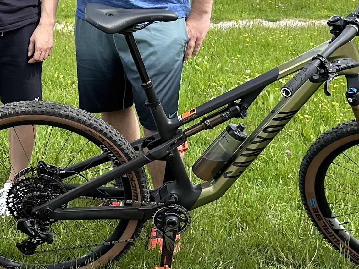

Hallo Zusammen, ich habe mein Canyon Neuron CF9 SL jetzt seit einer Woche und bin zum Entschluss gekommen von M auf L zu gehen. Das Bike wird jetzt Heute/Morgen zurück gehen und dann in L bestellt.
Es ist in M wirklich sehr wendig und verspielt bei meiner Körpergröße von 181cm und 83cm Schrittlänge.
Mir war es trotzdem zu kompakt und hoffe dass L angenehmer wird und dann perfekt passt.
Bei M war ich mit dem Sattel auch schon komplett hinten und hatte somit den Spielraum ausgereizt. Canyon empfiehlt mir ein M mit meinen Maßen. Hoffe jetzt nur dass ich das Bike dann nicht zu groß habe :D
Rückmeldung folgt demnächst ;)

hast mal ein Bild von Dir auf dem Bike zur Orientierung? mich interessiert die Sattelüberhöhung :)

Danke für deine Rückmeldung. Ich hatte jetzt nur bedenken, dass ich aufgrund des 200mm Droppers nicht weit genug runter komme damit die Sitzhöhe passt bei 83 cm SL.
Was denkst du?
Ja, ich kann dir heute noch ein Bild machen mit meiner Höheneinstellung, werde das Bike heute zerlegen und zurück schicken.
Was denkst du?
Hmm das könnte tatsächlich knapp werden, mit 200mm?
Wie weit ist den die 170er auf deinem Bild ausgezogen? Wenn das 35mm (3,5cm) sind, dann passt das mit der 200mm Stütze genau.
Wenn nicht; ist der Dropper nicht noch vom Hub verstellbar? Sonst mußt halt nen kürzeren einbauen. das sollte ohne viel zusätzlichen Geldeinsatz funktionieren...wennst den 200mm als neuwertig direkt verkaufst, bekommst für den Erlös 1:1 diesen hier:

ist definitiv über 3,5 cm herausgezogen. Ich denke es wird relativ genau passen. Der Hub ist nicht verstellbar aber ist arretierbar wie man ihn braucht, das wäre allerdings keine Dauerlösung :D

Ich glaub schon das der Hub einstellbar ist bei der G5...siehe das Video.
Schraub doch mal die Überwurfmutter auf und zieh die weiße Hülse raus. Wenn die diese Zacken/Stufen hat, kannst den Hub verstellen.
Aber wenn am M die Stütze über 3,5cm drausen ist, passt's ja eh...nur dann hast du keine 83cm SL sondern eher 84/85cm😉
Man muss noch bedenken, dass das Sitzrohr um 3,5 cm größer ist als beim M. Das insgesamt mit dem um 3 cm längeren Dropper macht 6,5 cm :D.

Edit: Sehe gerade, der G5 Dropper von Canyon scheint der selbe TranceX Dropper wie der von Bike24...den kann man Traveln!
Hast du das schon mal gemacht und ist es schwer? Sieht im Video recht viel und funneling aus😅
Stimmt....ich Depp, hab nicht aufgepasst :wut: ...dann geht nur traveln.
Mir fehlen 1-1,5 cm damit es perfekt passt.
