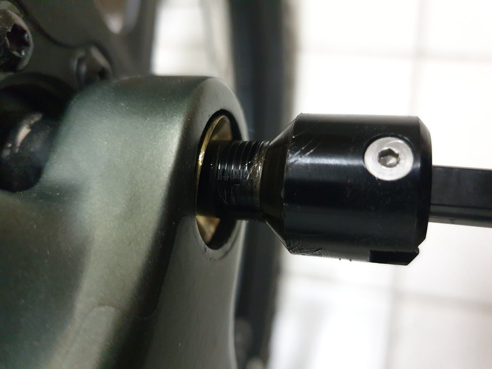

Ich habe ebenfalls das Problem mit dem Knarzen an der Hinterradachse. Tretlager kann ich auch ausschließen. Ich hatte zwischendrin schon versucht mal die Achse etwas stärker und etwas weniger stärker anzuziehen. Leider konnte ich es damit noch nicht lösen.
MB-Locke hatte mir vor einigen Posts mal dazu geraten, das Endstück der Achse zu fetten. Hast du das mal ausprobiert. Ich habe es schon gemacht aber noch nicht testen können.
Das Endstück was im Rahmen verschraubt ist? Die Achse selber habe ich gefettet.
Edit: habe jetzt auch noch alle anderen Bolzen gelöst, gefettet und mit entsprechenden Drehmoment angezogen. Hoffe, dass es dann erledigt ist.
Vielen Dank @MB-Locke für die Unterstützung. Kannst du zufällig Spacer empfehlen ?
Du hattest seit diesem Umbau keine Probleme mit Knarzen oder auch nicht durch lockeren Steuersatz aufgrund des individuellen Umbaus?
Ich komme nochmal zu deiner Antwort zu der Hinterbauachse zurück. Ich hab an meiner Achse nur den Konischen Ring und das Endstück. Du hattest aber noch etwas zusätzliches aufgezählt. Wo sollte ich es finden ?

Ich meinte dieses Endstück.
Du hast die ganzen Lagerbolzen im Hinterbau gelöst und gefettet?
Bei mir ist es so, dass wenn es knackt und ich die Hinterachse löse, dort auch ein Knacken hörbar ist. Und dann ist auch für die nächsten wenigen Kilometer erstmal ruhig. Daher hatte ich die Lager im Hinterbau eher mal ausgeschlossen
Ne, da knackt nichts beim lösen.
Hab zur Sicherheit einfach alles nochmal gefettet und richtig angezogen.

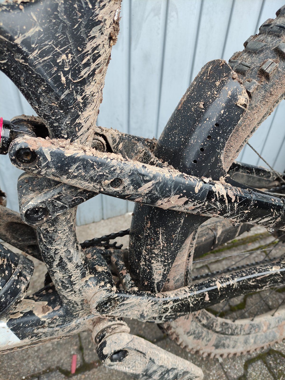

mir waren die Dreckansammlungen im Bereich vom Tretlager einfach zuviel auf die Dauer.
Ich habe nun einen Mudhugger angebracht für mehr Schutz... evtl. für den einen oder anderen interessant.

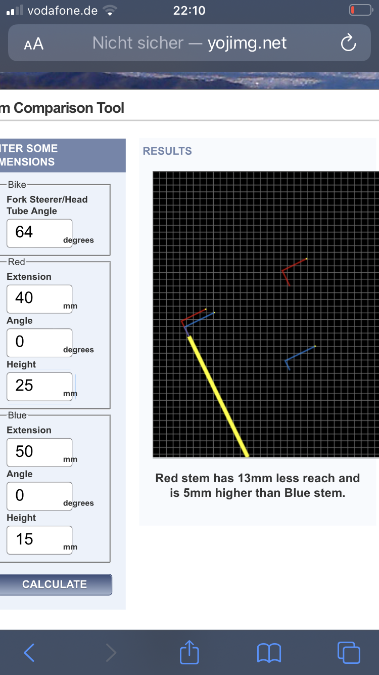

Habe die gleichen Maße und mich auch für das Spectral in L entschieden. Wie findest du die Höhe der Front mit der Körpergröße? Ich überlege mir einen Lenker mit noch mehr Rise auszuprobieren.
Hab aktuell einen niedrig bauenden Vorbau mit 50mm Länge drauf.
Hab den Vorbau somit ein bisschen tiefer gebracht für mehr Reach. Den damit niedrigeren Stack hab ich durch einen 40er Newmen Lenker mit viel Upsweep ausgeglichen. Bzw etwas erhöht zum Auslieferungszustand. Jetzt passt es ganz gut.
Hier kann man das gut sehen:

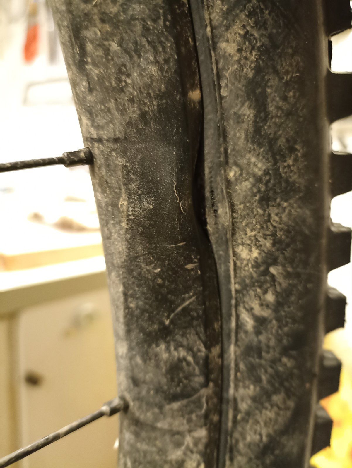

Servus! Sind die XM 1700 Spline als weich/dellenanfällig bekannt? Das ist das zweite Hinterrad innerhalb von ca. einem Jahr 🤯 Beim Ersten konnte ich mir das mit dem Gelände/ der Aktion und dem Reifen erklären...aber gestern war ich nur auf den Heimstrecken bei Sauwetter unterwegs...also Matsch ohne Ende, daher kein so harter Einsatz....und der Reifen hat die DD Karkasse und war bei 1.8 bar...?
Servus! Sind die XM 1700 Spline als weich/dellenanfällig bekannt? Das ist das zweite Hinterrad innerhalb von ca. einem Jahr 🤯 Beim Ersten konnte ich mir das mit dem Gelände/ der Aktion und dem Reifen erklären...aber gestern war ich nur auf den Heimstrecken bei Sauwetter unterwegs...also Matsch ohne Ende, daher kein so harter Einsatz....und der Reifen hat die DD Karkasse und war bei 1.8 bar...? Anhang anzeigen 1620036
Hi!
Ich wiege fahrfertig 115kg und habe aufgrund fehlender Sprungkenntnisse schon so einiges in den letzten 2 Jahren gecased. Auch “klonks” auf Steinen etc. waren dabei. Selber Luftdruck, exo+ Karkasse. Felge ist bisher unbeeindruckt.
Jo hab das gleiche Setup, hab meine gestern auch wieder zurecht gedengelt. Jetzt hält es wieder dicht.
