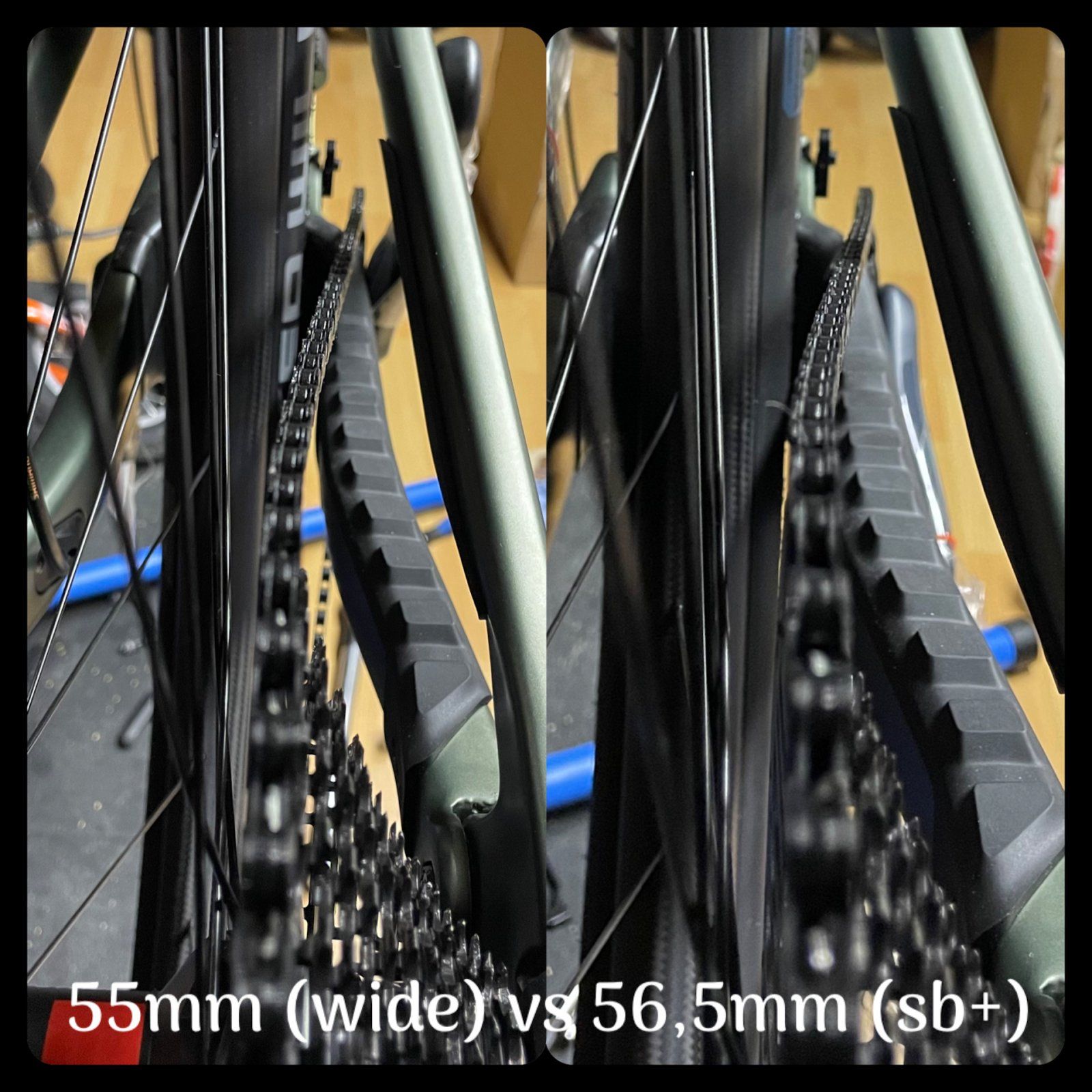

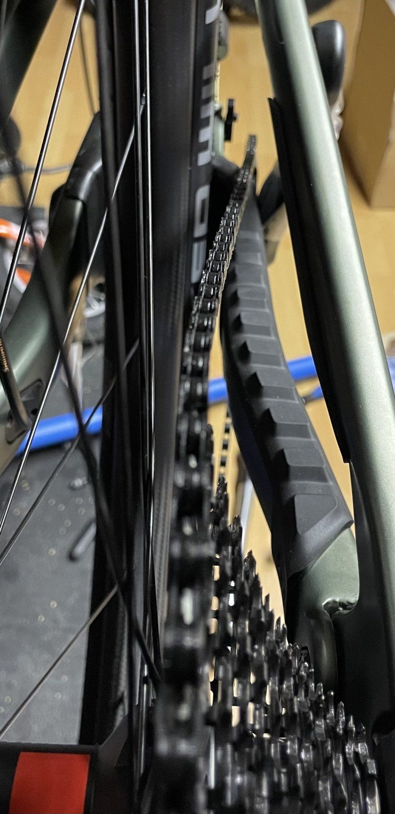

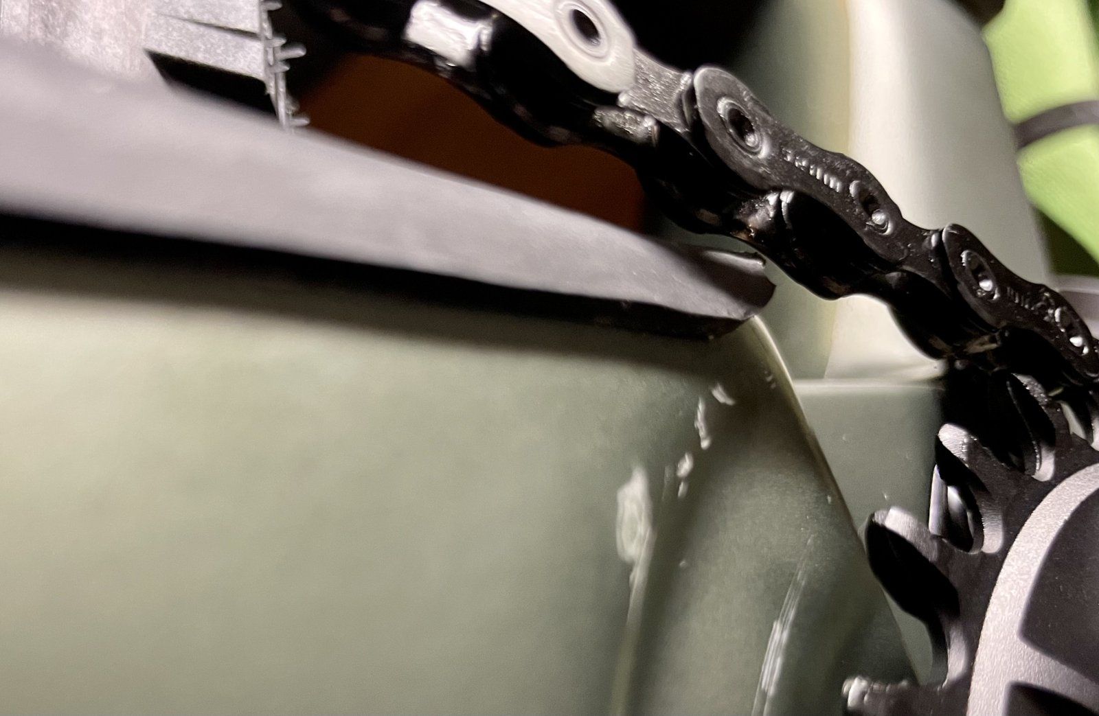

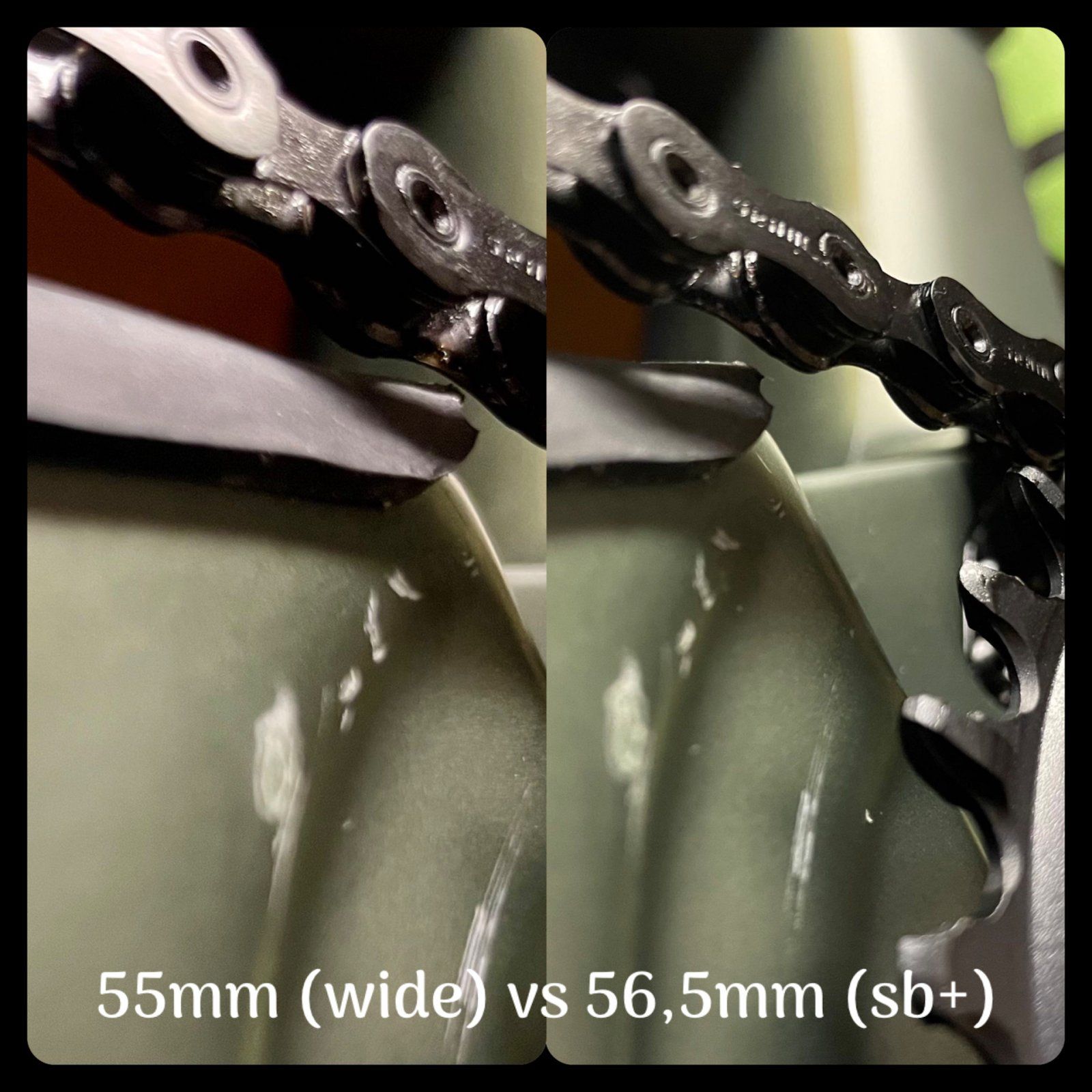

So es gibt neue Erkenntnisse.
Habe heute noch die SB+ mit 56,5mm montiert. Es ist mit dem 30t Kettenblatt definitiv mehr Platz, der Schräglauf ist aber schon hart auf dem größten Ritzen.
Habe mal 2 Bilder zum vergleich gemacht.
Was meint ihr? Welche Option ist die bessere?
Bei meinem alten Shimano XT Setup hatte ich die M8130 Kurbel (CL 56.5mm) beim Rückwärtstreten in den grösten 2-3 Ritzel ist die Kette immer nach einer halben bis ganzen Kurbelumdrehung runtergefallen. Dies machte beim "anfahren" in steilen Passagen manchmal Probleme.
Wenn das bei dir mit der 55mm CL Kurbel nicht passiert, würde ich diese montieren an deiner Stelle.
