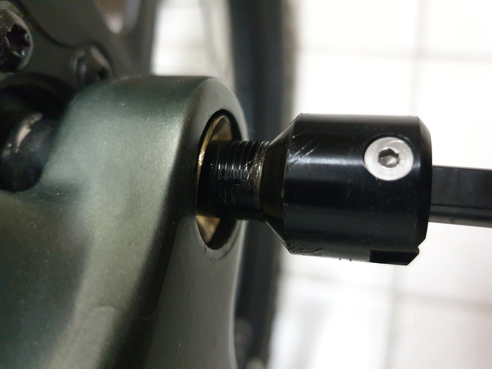

Ich komme nochmal zu deiner Antwort zu der Hinterbauachse zurück. Ich hab an meiner Achse nur den Konischen Ring und das Endstück. Du hattest aber noch etwas zusätzliches aufgezählt. Wo sollte ich es finden ?

Zur Achse:
Ja, dauerte etwas, musste den Rahmen ausm Karton rausholen, hatte es ja wg Verkauf schon verpackt…
Es ist korrekt, meine quixle sieht aus wie bei dir (ich hatte den Aufbau von der Thule Steckachse am Bike meiner Frau vor dem geistigen Auge).
Das messingfarbene Teil ist aber genau diese „Anlaufscheibe“ und das Aluteil der Achse ja schon konisch ausgeführt.
Säubere das alles mal einzeln, auch den Sitz im Rahmen (ist das konische Gegenstück direkt im Carbon) und fette es mal etwas. Nicht übertreiben aber schon was drauf. Was zuviel ist, wird verdrängt u wischst es einfach ab.

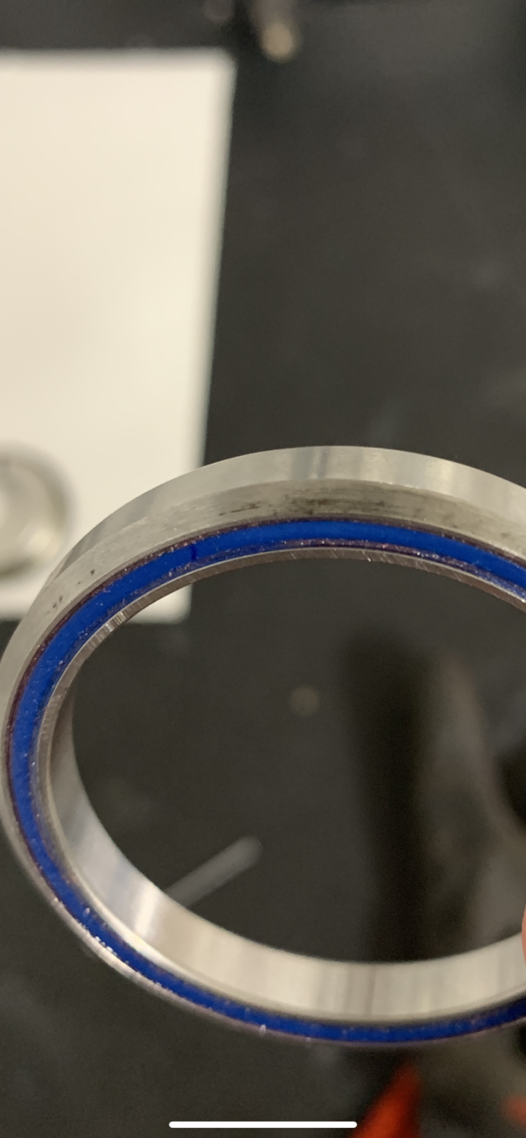

Hallo zusammen,
der sogenannte "Upgrade Steuersatz" kam super schnell an und wurde dann Samstag eingebaut. Da ich nur gestern eine 40Km Regen/Schnee/Matsch tour gefahren bin.
Er besteht aus den zwei Lagern und dem Kunststoffspacer für das obere Lager.
Der "Upgrade Steuersatz" ersetzt lediglich den gedrehten Alu-Spacer im oberen Lager. Wobei man zumindest im meinem Fall sehr davon ausgehen kann, dass das Knacken durch Reibung zwischen Gabelschaft und eben diesem Aluspacer kommen muss, da man an den Kontaktstellen eben typische Abriebsspuren sieht die eben zu Knacken führen. Dass der Kunststoffspacer weniger knacken kann, ist materialtechnisch schon zu erwarten. Jedoch hat dieser Kunststoffspacer nun große Löcher, da er die Leitungsverlegung durch den Steuersatz ermöglicht (Spectral ON). Aber von der Abdichtung hatte ich auch keine Probleme. Also, dass die Lager dreckig oder voll Wasser waren. Lediglich das Knacken.
Mit dem Kunststoffteil werde ich jetzt mal noch paar Kilometer machen müssen. Gestern war alles still.
Ich habe aber auch einfach mal die kleine Scheibe (Quasi eine Unterlegscheibe zwischen erstem Gabelschaftspacer aus Plastik und dem Spacer im Kugellager) weggelassen, damit der Spalt zwischen Rahmen und erstem Gabelschaftspacer kleiner ist.

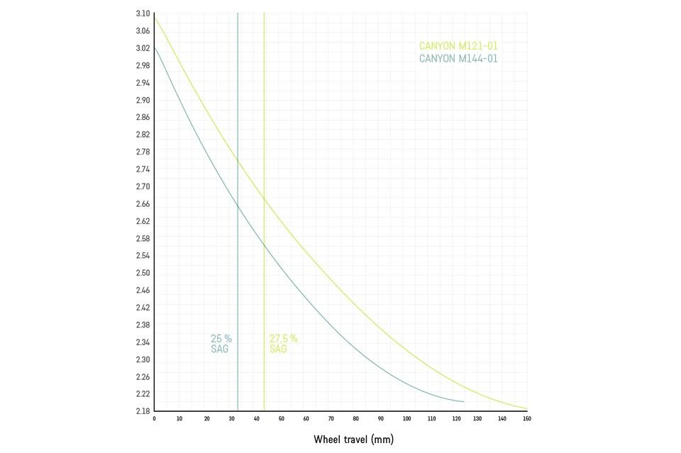

Wenn ich den Hubreduktionsspacer im Dämpfer ausbaue, wie viel effektiver Federweg kommt dabei raus? Das hat doch bestimmt schon jemand gemessen. Ich habe nur gelesen, dass "es geht" und "nirgends anschlägt" aber wie viel Federweg mehr wird es? Wenn man die Kennlinie unten mal 1-2 cm weiter interpoliert müsste ja so ca. 2,16-2,14 als Übersetzungsverhältnis kommen.
Die grüne Kurve natürlich, die blaue ist vom Spectral 125..
Das wäre ja dann Dämpferhub * 2,16 = Federwegszuwachs
also 5mm * 2,16 = ca. 12 mm Federwegszuwachs
Sehe ich das richtig?
Danke :)
EDIT: Hab grad doch gesehen, das Asphaltfahrer das gemacht und 160 mm gemessen hat. Das deckt sich ja ungefähr mit meiner theoretischen Betrachtung.

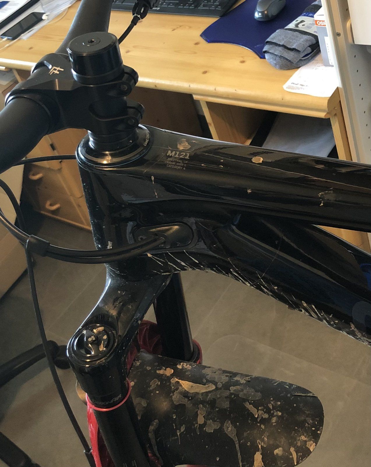

Habe meinen Knackfrosch auch mal wieder unter die Lupe genommen und habe überrasch Rost auf dem Carbon(???) entdeckt. Eigentlich nicht möglich. Die Lager haben keinen Rost, nur ein paar schwarze Stellen.
Der Orange fleck lässt sich nicht wegwaschen oder putzen.
Kennt das jemand?
