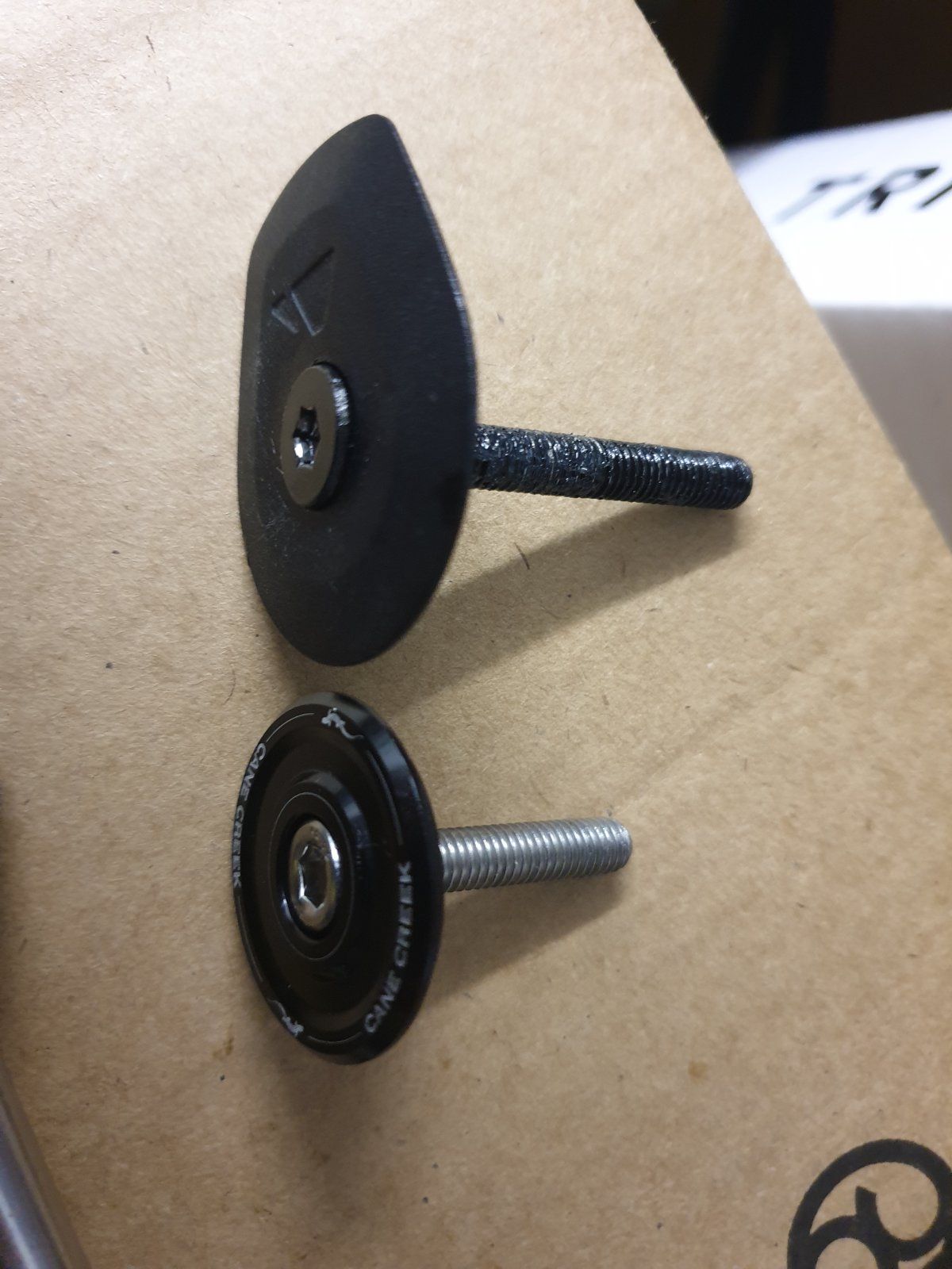

Eine Frage zur Cane Creek Steuersatzkappe mit Schraube.
Die Schraube von Cape Creek ZS49 ist deutlich kürzer als die Schraube von Original Canyon Kappe.
Ist die Länge der Schraube wichtig?
Kann ich die Cane Creek Schraube bedenkenlos verwenden oder muss ich die Canyon Schraube verwenden?
Das ist wurscht solange die Schraube weit genug in der Kralle eingeschraubt ist. So als Daumenregel die Dicke der Schraube als so min 6 mm ca.

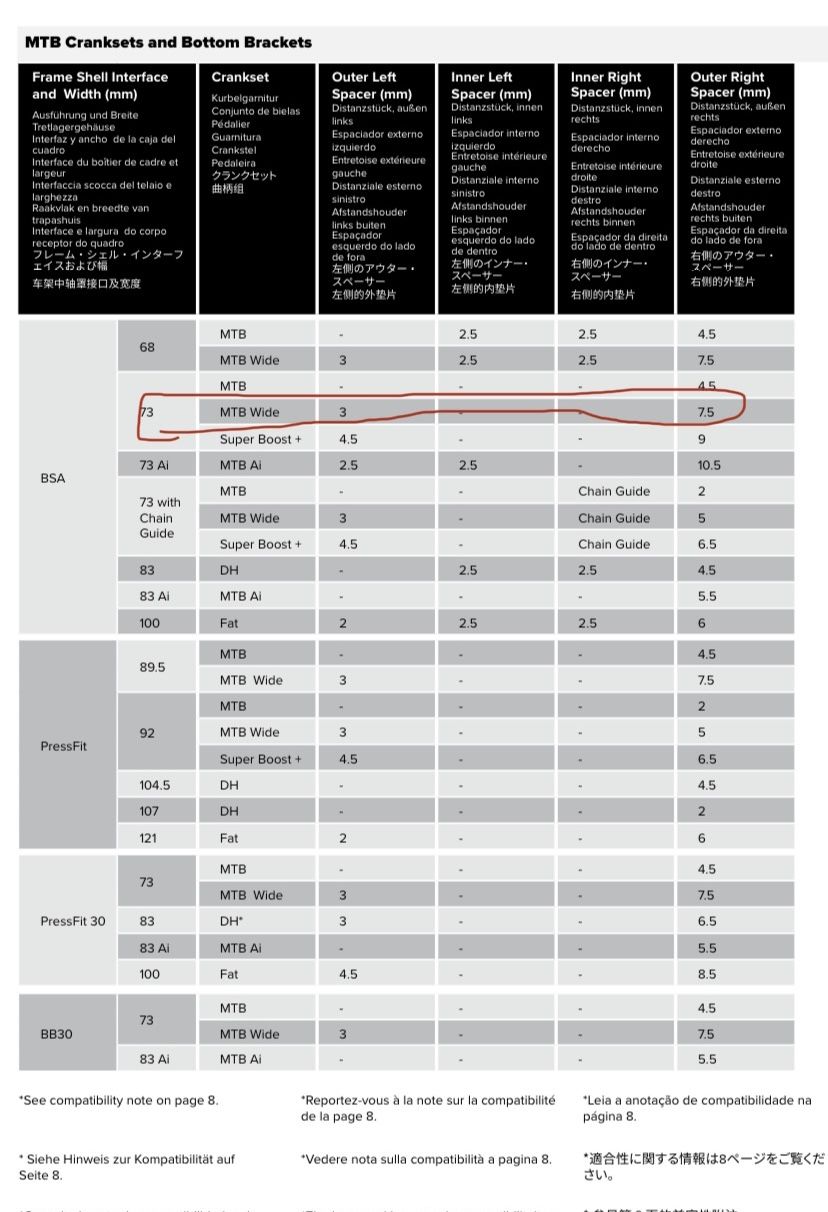

Mir ist jedoch nicht ganz klar was der Unterschied zwischen 'MTB' und 'MTB Wide' bedeuten soll.

Kein Plan. Es gibt definitiv ein extra DUB Wide Innenlager, glaube da sind aber einfach nur andere Distanzstücke/Spacer dabei.

Glaube wird brauchen das Lager 00.6418.015.005, dort sind die Spacer mit 3 und 7,5mm dabei.
Bei MTB Wide ist die Kurbelachse länger bzw. "breiter" als bei normalen DUB Kurbeln. Dadurch läuft die Kette weiter außen und schleift nicht an der Kettenstrebe. Stärkerer Schräglauf resultiert allerdings daraus auch, weil die Hinterradnabe ja nicht breiter ist wie etwa bei Superboost. Was sich die Konstrukteure von Canyon dabei gedacht haben, ist mir allerdings unklar!
Kann man die Cane Creek Schraube auch irgendwo länger nachkaufen?
Kann ich generell auch einen ganz andere Ahead Kappe 1 1/8 (mit oder ohne Schraube) kaufen? Oder worauf muss ich da achten? Muss die Kappe innen immer konisch zusammenlaufen oder ist das egal?

Hi,
Jede vom Gewinde u Kopfform passende Schraube kannst du da einsetzen. Diese Schraubverbindung trägt auch keine Last, weshalb hier auch die Qualität der Schraube eine untergeordnete Rolle spielt.
Sie wird nur zum initialen Einstellen des Lagerspiels für den Steuersatz verwendet. Sobald die Schrauben des Vorbaus angezogen sind u ordentlich den Gabelschaft klemmen, kannst du die Schraube theoretisch sogar entfernen (hat man früher als Leichtbaufanatiker evtl sogar schon gemacht).
Wie gesagt, du kannst jede Schraube mit passendem Gewinde verwenden, wenn die Form des Kopfes zur vorliegenden Ahead-Kappe passend ist.
Das Material der Kappe spielt ebensowenig ne Rolle, je nach Geldbeutel.
Ich pers bevorzuge ne Kappe, die sauber auf den Spacern bzw dem Vorbau sitzt, also mit entsprechender umlaufender „Kante“. Dann spielt auch die sonstige Form/Gestaltung der Unterseite keine Rolle
