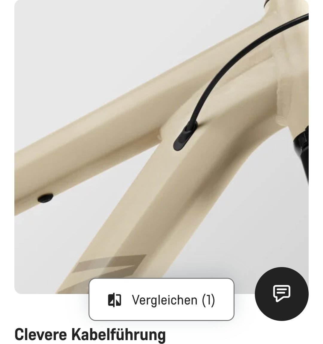

Jemand einen heißen Tipp wie ich die Kabeldurchführung auf der linken Seite dazu bewege im Rahmen zu verbleiben? Kaum habe ich die rein gedrückt, ist sie auch wieder raus...
Vielleicht unglücklich von mir beschrieben (?) Ich meine dieses hier, nur gegenüberliegend. Das ploppt leider immer wieder raus und geht echt bescheiden rein.
Edit: Scheint nur beim CF geschraubt zu sein. Bei meinem AL6 ist es nur in den Rahmen gedrückt.

Ja, geht beim Spectral AL wirklich nicht schön wieder rein. Habe zum Reindrücken nach einem Bremsenwechsel den dünnen Griff einer Gabel oder so genommen. Du musst erst die beiden Enden reindrücken und am Schluss die Mitte. Seit dem hält der Stöpsel bei mir.
